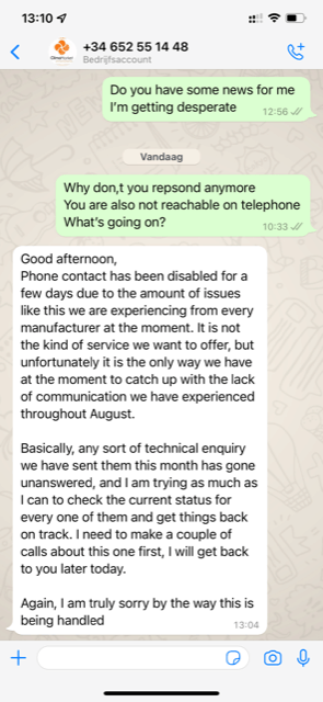

Ik had ook bij webshop gemeld dat ik het doorgestuurd heb naar de ECC.
Daar schrikken ze van denk ik, krijg nu ineens een whatsapp bericht
