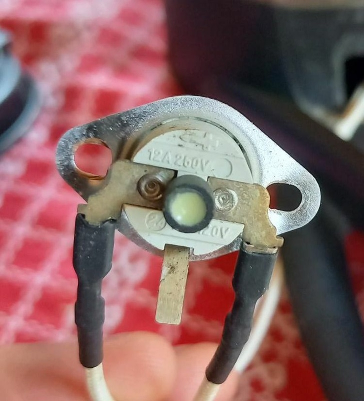

Ik heb een Tristar waterkoker WK3322.
Deze schakelt te vroeg uit waardoor het water niet warm genoeg wordt.
Volgens mij is de thermostaatschakelaar kapot.
Het gaat om de KSE 1688
Afbeeldingslocatie: https://tweakers.net/i/y7nzhUwWOsV4OuaJJsJrY5V_bPI=/x800/filters:strip_icc():strip_exif()/f/image/rEgw4u2igiOXxrPlDfXUjko5.jpg?f=fotoalbum_large
Ik heb Tristar benaderd maar die geven aan geen (of slechts een beperkt aantal) losse onderdelen te leveren.
Dit onderdeel hoort daar niet bij.
Ze willen/kunnen ook niet zeggen wat de oorspronkelijke leverancier is van dit onderdeel.
Op google kan ik hier niets over vinden.
Wie weet waar ik dit onderdeel zou kunnen kopen?
Ik vind het zonde om het apparaat om zoiets weg te moeten gooien.
Alvast mijn hartelijke dank!

Het apparaatje het een Clixon en komt in diverse temperaturen
Die van u heeft een handmatige reset, de temperatuur vind u op de onderzijde
Zo iets is een voorbeeld:
https://fixpart.nl/nl/pro...1AgojGV7Ze7MaAiRhEALw_wcB
Met even goed zoeken met de juiste temperatuur en de naam "clixon" is er vast een vergelijkbaar model te vinden, vaak bij horeca/servicebedrijven.

dragoncry schreef op woensdag 7 september 2022 @ 10:54:
Top!
Dit zocht ik.
Clixon. Je moet het maar weten!
Muchos gracias!!
