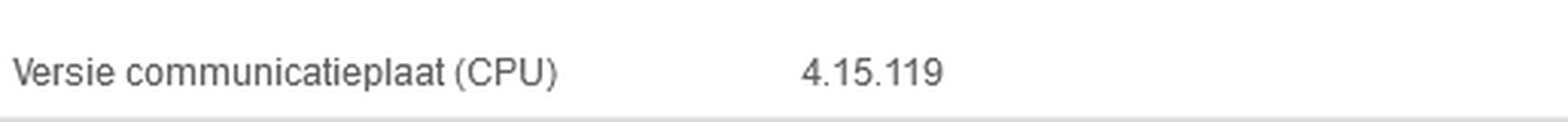

Mijn omvormer is uit 2019. Staat er dan ergens CPU3 of 4 op de omvormer zelf?

Omvormer selecteren onder layout tab, info knopje drukken in installateurs portal (Wat je zo te lezen hebt)
Afbeeldingslocatie: https://tweakers.net/i/sy71a_pEYp7WZ3ZxaQCdN9pvfKk=/full-fit-in/4000x4000/filters:no_upscale():fill(white):strip_exif()/f/image/q8VUDnSsPupQO2CyPAb7f4KO.png?f=user_large
Misschien ook onder eigenaren account... maar ik heb geen gescheiden eigenaren account.

Perfect en ik heb het gevonden!
Ook bij mij staat er 4.15.119
Staat de 4 voor CPU4?
