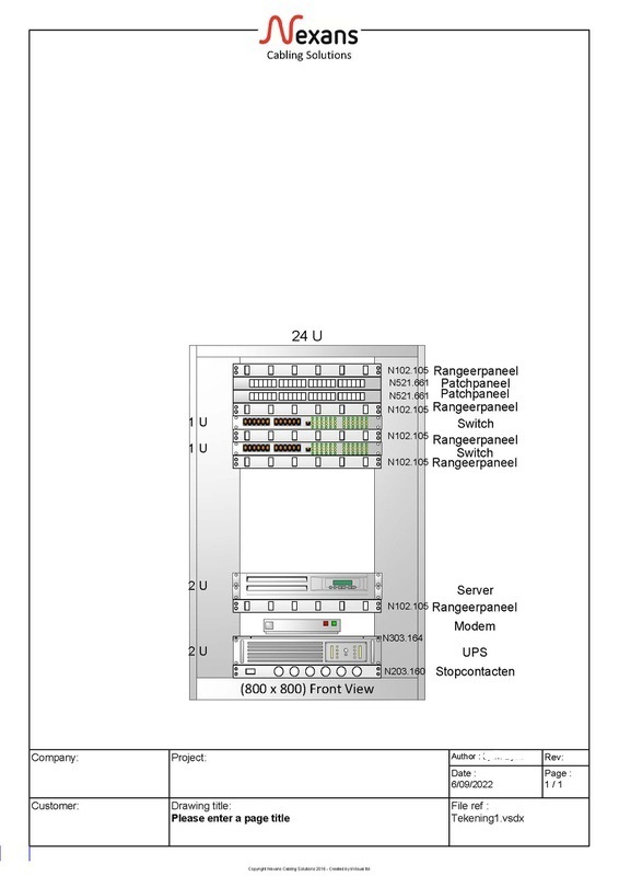

Zelf had ik zoiets in gedachte:
Afbeeldingslocatie: https://tweakers.net/i/JyAdarOdF4Bi0Dsgkkr9Or5tnes=/full-fit-in/4000x4000/filters:no_upscale():fill(white):strip_exif()/f/image/7iuJgWpKvUBKQ7zncgcFjzV8.png?f=user_large
1x patchkast, 2x patchpanel, 2x kabelgoot, 1x stekkerdoos.
Is het nu handiger om 2 patchpanels van 24 poorten te gebruiken of 1 patchpanel met 48 poorten? Rens-br wees me ook nog op het verschil tussen een patchpanel met vaste aansluitingen of met keystones. Qua montage lijkt het me met keystones handiger te zijn.
Zelfde geldt voor de kabelgoot, 2x 1U of 1x 2U? Andere accessoires? Is een 15U-patchkast overdreven? (persoonlijk zou ik liever wat te veel ruimte hebben dan te weinig :P). Wat zijn dingen waar ik nu totaal niet aan denk maar wat wel ontzettend handig zou zijn?

Qua patching;
Niet met lange patchkabels door een goot gaan werken maar:
Twee patchpanelen van 24 pakken en deze boven en onder een switch van 48 monteren en dan met 25cm patchkabels de boel afpatchen.
Of andersom;
1 patchpaneel van 48 en dan een switch van 24 erboven en eronder en wederom met 25cm patchkabels afpatchen.

Dat is dus al weer zoiets waar ik niet aan gedacht zou hebben. Het ziet er in ieder geval al aardig opgeruimd uit op die manier.
Op https://static.spiceworks...0002/6760/interchange.jpg zie ik dat ze 1U tussen de switch en patchpanel leeglaten wat ze bij https://i.imgur.com/tKRABeg.jpg dan niet doen. Is een kabel van 25cm dan niet te kort/te lang? Ik vind het altijd moeilijk in te schatten of zo'n kabel uiteindelijk niet te lang/kort is. :+

Als je dan toch naar zo'n situatie gaat... zou je dan niet gelijk naar een full-size datakast gaan , zodat je alle infra daarin kan zetten ?
2 patchpanelen + aan elke kant een rangeerpaneel.. das al 6u
een 2x 24p switches met telkens weer een rangeerpaneel, weer 4U
je router/firewall , weer 1U
dan kom je prima toe ... voor het moment...
eenmaal je modems erbijgooit, NVR voor de camerabewaking, UPS,telefooncentrale, NAS'en oid... heb je maar 4U'tjes meer over
Ook is een full size datakast supereasy om zowel links als rechts de deuren eraf te halen, zodat alles gemakkelijk bereikbaar is..
(dat je hem bv met zn rug tegen de muur zet is niet zo erg... elke wand kan er toch af)

Mss zo doen.
en deze rangeerpanelen met gaten aan de achterkant waardoor je u lange patchkabels naar achter kunt wegwerken. https://www.allekabels.be...IOpJVKQGO_VsaAl1mEALw_wcB
Afbeeldingslocatie: https://tweakers.net/i/lKZPtY1T_NMVFX0qtslJ2sGuoUs=/full-fit-in/4920x3264/filters:max_bytes(3145728):no_upscale():strip_icc():fill(white):strip_exif()/f/image/9ubXdkY4AYKEIGMZzXAidBLm.jpg?f=user_large

Het is slimmer om de switches en patchpanelen om en om te plaatsen om te voorkomen dat je een patchkabel warboel krijgt omdat ze over elkaar lopen als ze gepatched zijn.
Verder is het normaal om meer netwerkpunten te maken dan dat je switchpoorten hebt, dat maakt aansluiten en verplaatsen van apparatuur veel soepeler.
En als er dan echt meer poorten nodig zijn hoef je enkel een switch bij te plaatsen en geen kabels te trekken.

Je hebt gelijk, mijn voorstel werkt dus niet lekker met 24-poort switches.
Wij werken alleen met 48-poort switches en 24 poort panelen, dat is echt perfect.
Paneel
Switch
Paneel
Paneel
Switch
Paneel
Etc.
Heerlijk opgeruimd.
En er zit logica in dus je weet (als je het goed doet) precies welke patch in welke switchport zit.

Is wel gemakkelijker als er iets aan een poort moet zijn. Dan kun je u patchpaneel gewoon naar voor halen zonder alles los te moeten maken. Bij die patchkabels van 25cm moet je eerst alle patches losmaken voor je u paneel naar voor kunt halen. Dus achter die lange patchkabels zit wel een logica hoor.

Als aansluiting op alle (goede) adviezen: mocht die server waar je het over hebt rackmountable zijn: die past zeer waarschijnlijk niet in de patchkast. En als dat al wel past (half/short depth): niet doen - is de koeling niet op berekend.
Als die server rackmountable is - zou het dan geen idee zijn om de server, netwerkapparatuur én UPS in een rack te hangen?

Het (glasvezel)modem staat op een andere plek in het pand. Dan zou er een glasvezelkabel vanuit die locatie naar de patchkast gelegd moeten worden (en dat is als ik het goed heb erg moeilijk te doen). NVR zal er inderdaad wel nog bij komen, UPS en NAS ook (maar dat zijn (op het moment) geen rack-uitvoeringen.
Ook een reden van dit topic.. Verstandiger om de kabels voor of achter langs te doen en daar zijn de meningen dus ook over verdeeld :P.

Om en om lijkt me wel zo'n beetje de voorkeur te hebben als ik het zo lees. In ieder geval niet 2 (in geval van 24-poort) onder elkaar en daar dan 2 24-poort switches onder.

Server is een tower-uitvoering. Vandaar ook het idee om die buiten de kast te laten staan. :)
