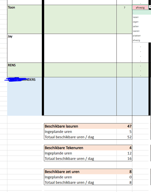

Hoi!
Ik ben bezig met het uitwerken van een planning in Excel,
Het idee is een drop down menu, waarbij verschillende taken worden geselecteerd.
Per taak is er een 'potje' met het totaal aantal uren die dag, indien een taak wordt geselecteerd worden die uren van dat potje afgetrokken, zodat je het totaal beschikbare uren kan zien.
Ik doe dit met de ALS functie:
ALS(F18="lassen";E18)+ALS(F19="lassen";E19)+ALS(F20="lassen";E20
Wanneer iemand afwezig is worden deze uren ook uit het laspotje gehaald.
ALS(F18="afwezig";E18)+ALS(F19="afwezig";E19)+ALS(F20="afwezig";E20)
Zo ook met plaatsen, zetten, enzovoort.
Uiteindelijk komt een optelsom van al deze uren in een cel te staan. en deze cel wordt afgetrokken van het totaalaantal beschikbare uren.
De formule is inmiddels erg lang geworden, en ik de laatste twee acties, 'plaatsen' en 'afwezig' hebben een conditionele opmaak gekregen, (plaatsen=geel en afwezig= rood)
De formule werkt nu bij alle acties, behalve bij de gene met de conditionele opmaak
Gek genoeg heb ik bij mezelf minder acties, en werkt de conditionele opmaak wel. in de bijgevoegde afbeelding zie je de opmaak.
Dan nu mijn vraag: Kan het kloppen dat excel niet goed werkt indien de formules te lang worden? of zou dat niet uit moeten maken?
Tweede vraag:
Is er een andere (slimmere) manier om dit te doen?
De totale formule:
=ALS(F14="afwezig";E14)+ALS(F15="afwezig";E15)+ALS(F16="afwezig";E16)+ALS(F17="afwezig";E17)+ALS(F18="afwezig";E18)+ALS(F19="afwezig";E19)+ALS(F20="afwezig";E20)+ALS(F21="afwezig";E21)+ALS(F22="afwezig";E22)+ALS(F23="afwezig";E23)+ALS(F24="afwezig";E24)+ALS(F25="afwezig";E25)+ALS(F26="afwezig";E26)+ALS(F27="afwezig";E27)+ALS(F28="afwezig";E28)+ALS(F29="afwezig";E29)+ALS(F30="afwezig";E30)+ALS(F31="afwezig";E31)+ALS(F32="afwezig";E32)+ALS(F33="afwezig";E33)+ALS(F34="afwezig";E34)+ALS(F35="afwezig";E35)+ALS(F36="afwezig";E36)+ALS(F37="afwezig";E37)+ALS(F37="afwezig";E37)+ALS(F38="afwezig";E38)+ALS(F39="afwezig";E39)+ALS(F40="afwezig";E40)+ALS(F41="afwezig";E41)+ALS(F14="lassen";E14)+ALS(F15="lassen";E15)+ALS(F16="lassen";E16)+ALS(F17="lassen";E17)+ALS(F18="lassen";E18)+ALS(F19="lassen";E19)+ALS(F20="lassen";E20)+ALS(F21="lassen";E21)+ALS(F22="lassen";E22)+ALS(F23="lassen";E23)+ALS(F24="lassen";E24)+ALS(F25="lassen";E25)+ALS(F26="lassen";E26)+ALS(F27="lassen";E27)+ALS(F28="lassen";E28)+ALS(F29="lassen";E29)+ALS(F30="lassen";E30)+ALS(F31="lassen";E31)+ALS(F32="lassen";E32)+ALS(F33="lassen";E33)+ALS(F34="lassen";E34)+ALS(F35="lassen";E35)+ALS(F36="lassen";E36)+ALS(F37="lassen";E37)+ALS(F37="lassen";E37)+ALS(F38="lassen";E38)+ALS(F39="lassen";E39)+ALS(F40="lassen";E40)+ALS(F41="lassen";E41)+ALS(F14="zagen";E14)+ALS(F15="zagen";E15)+ALS(F16="zagen";E16)+ALS(F17="zagen";E17)+ALS(F18="zagen";E18)+ALS(F19="zagen";E19)+ALS(F20="zagen";E20)+ALS(F21="zagen";E21)+ALS(F22="zagen";E22)+ALS(F23="zagen";E23)+ALS(F24="zagen";E24)+ALS(F25="zagen";E25)+ALS(F26="zagen";E26)+ALS(F27="zagen";E27)+ALS(F28="zagen";E28)+ALS(F29="zagen";E29)+ALS(F30="zagen";E30)+ALS(F31="zagen";E31)+ALS(F32="zagen";E32)+ALS(F33="zagen";E33)+ALS(F34="zagen";E34)+ALS(F35="zagen";E35)+ALS(F36="zagen";E36)+ALS(F37="zagen";E37)+ALS(F37="zagen";E37)+ALS(F38="zagen";E38)+ALS(F39="zagen";E39)+ALS(F40="zagen";E40)+ALS(F41="zagen";E41)+ALS(F14="plaatsen";E14)+ALS(F15="plaatsen";E15)+ALS(F16="plaatsen";E16)+ALS(F17="plaatsen";E17)+ALS(F18="plaatsen";E18)+ALS(F19="plaatsen";E19)+ALS(F20="plaatsen";E20)+ALS(F21="plaatsen";E21)+ALS(F22="plaatsen";E22)+ALS(F23="plaatsen";E23)+ALS(F24="plaatsen";E24)+ALS(F25="plaatsen";E25)+ALS(F26="plaatsen";E26)+ALS(F27="plaatsen";E27)+ALS(F28="plaatsen";E28)+ALS(F29="plaatsen";E29)+ALS(F30="plaatsen";E30)+ALS(F31="plaatsen";E31)+ALS(F32="plaatsen";E32)+ALS(F33="plaatsen";E33)+ALS(F34="plaatsen";E34)+ALS(F35="plaatsen";E35)+ALS(F36="plaatsen";E36)+ALS(F37="plaatsen";E37)+ALS(F37="plaatsen";E37)+ALS(F38="plaatsen";E38)+ALS(F39="plaatsen";E39)+ALS(F40="plaatsen";E40)+ALS(F41="plaatsen";E41)+ALS(F38="hoihoi";E38)
Dankjewel.
...Afbeeldingslocatie: https://tweakers.net/i/kytFoMPRa43aaDzCutRSbka34ZA=/x800/filters:strip_exif()/f/image/QCEnAIJPhTl267kkiAI4jJh8.png?f=fotoalbum_large
[ Voor 6% gewijzigd door duco op 06-09-2022 11:35 ]

De 'totale formule' kun je inkorten tot:
=som(som.als($F$14:$F$41;"Afwezig";$E$14:$E$41);som.als($F$14:$F$41;"Lassen";$E$14:$E$41);som.als($F$14:$F$41;"zagen";$E$14:$E$41);som.als($F$14:$F$41;"Plaatsen";$E$14:$E$41);ALS($F$38="hoihoi";$E$38))

duco schreef op dinsdag 6 september 2022 @ 11:33:
Ja, je kunt in 1 formule 'slechts' 64 ALS-functies nesten.
Ja, zie mijn bericht hierboven.
Voorwaardeijke opmaak is daarbij ook geen probleem.

dix-neuf schreef op dinsdag 6 september 2022 @ 12:53:
Je kan de verschillende delen ook in verschillende cellen zetten en die dan optellen. Hoe korter en eenvoudiger je formule, hoe gemakkelijker om fouten er uit te halen en aanpassingen te doen in de toekomst.
Zie ook SOM.ALS, functie
Mogelijk ben je ook geholpen met een 'schakelen' formule in een helper-kolom.
