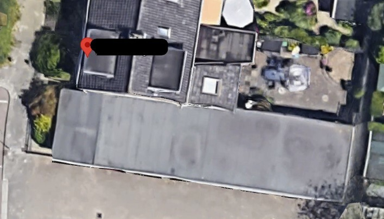

Beschikbare (dak)ruimte
2x garage dak 6m*3m, dak zelf is erg ongunstig qua ruimte om de dakopbouwen heen. Garage + carport leek ons de makkelijkste oplossing om het zelf te doen.

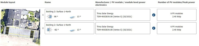

Het plan is om op de garage en carport een oost-west opstelling te plaatsen van 6 panelen. 2 aparte strings, 6 panelen oost en 6 panelen west dus. In zuid opstelling passen er minder panelen op het dak.

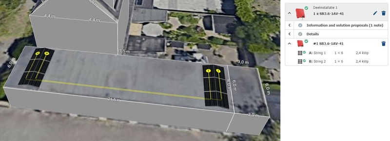

Tekening in Sunny Design:
Afbeeldingslocatie: https://tweakers.net/i/Bcnn1l8cjFEvyuADlsYI24rag0c=/800x/filters:strip_icc():strip_exif()/f/image/0HhqKTvvOqm1MFG5lCblNEH9.jpg?f=fotoalbum_large
Afbeeldingslocatie: https://tweakers.net/i/gJScblLap33pxCM8F6PLkfVK2hc=/800x/filters:strip_icc():strip_exif()/f/image/FPggR1CD3jXEKOhuhOtzSU6m.jpg?f=fotoalbum_large
Hoofdcomponenten (afhankelijk van wat er te krijgen is):
12x 400wp
Goodwe 1 fase Omvormer 3600T-DS of SMA Omvormer Sunny Boy SB 3.6
Waar ik zelf enige twijfel over heb is de lengte van de kabels tussen beide reeksen deze bedraagd +-21 meter. Kan dit? En waar moet ik op letten?

Lengte van de kabel is geen probleem maar:
- Waarom niet naast elkaar, immers heb je geen last van schaduw zeg je.
- Nog beter, waarom niet het dak vol gooien?
Ik zie/lees 21,5m dak lengte... daar past heel wat meer panelen :).

Het is een rijtje garages, en de tussenliggende garages zijn niet van jou ?

Je zou binnen die afmetingen asymetrische 'dakjes' kunnen maken.
Dus bv, Oost panelen in portrait, en op West in landscape.

Excuus als het niet helemaal duidelijk was, het gaat inderdaad om een reeks garage boxen die niet allemaal in eigen bezit zijn.

Ik ken geen 'kant en klaar' asymetrisch Oost-West montagesysteem, maar als je begint met montagemateriaal voor een portrait Zuid-opstelling.
Die plaats je gericht op West, en in plaats van het windscherm monteer je de panelen in landscape op Oost gericht.
Om dat te kunnen verbinden moet je wat slim klussen met aluminium, maar kostbaar hoeft het niet te zijn.

Verder zoals @FD2 zegt is een manier om te doen aangezien er inderdaad geen 'kant en klaar' asymetrisch Oost-West montagesysteem zijn, althans ik ken ze ook niet...

Maar ga even praten met de eigenaren van de garages naast die van jou.
Misschien geven ze wel toestemming dat jouw panelen een beetje over de erfgrens heen gaan.
Het is een gunst die hun niets kost, tenzij iedere garage een 230V leiding heeft die naar het eigen huis loopt, maar dat lijkt mij onwaarschijnlijk.
Als ze toestemming geven kan je standaard montagemateriaal gebruiken.
