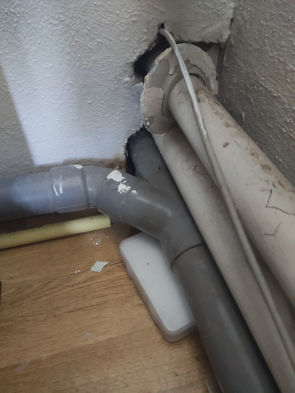

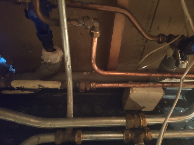

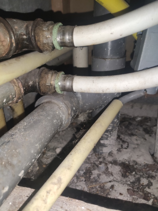

In het kort de rioolafvoer van de cv loopt soms een beetje over als de wasmachine afpompt
Ik heb op deze site al een draadje gevonden, maar wil graag mijn oplossing onder de loep leggen.
Situatie: vanaf de wasmachine loopt een 40mm afvoer vrij laag boven de grond naar de hoofdafvoer. Totale afvoer ca 6mtr.
Op de laatste 3mtr een y splitsing voor de condens afvoer van de cv en de retourleiding.
Deze zit helaas vanwege het schuine dak vrij laag.
Af en toe loopt het wasmachine water terug in de cv afvoer en borrelt over.
Idee is om de hele afvoer vanaf de wasmachine te vervangen voor een 50mm leiding. Om hiermee meer ruimte voor het afvoerwater te creëren..
Evt wil ik tussen cv en wasmachine nog een terugslagklep monteren. Is dit laatste nodig en slim om te doen?Afbeeldingslocatie: https://tweakers.net/i/0bYqcAA4BoDUEEvpVQQvk2NigYk=/x800/filters:strip_icc():strip_exif()/f/image/sqgVankSBLzbNbdIfZ9LHRKC.jpg?f=fotoalbum_large

Diameter vergroten gaat zeker helpen, of eventueel de CV afvoer apart naar de standleiding leggen?
Voor een buis die bijna vlak loopt is het eigenlijk minimaal 50mm nodig (1 cm / 2 meter afschot).

  • The_Vice
  • Laatst online: 16-08 00:14
Is foto 4 de aansluiting op het riool? Dan zou ik de afvoer van de wasmachine niet groter maken dan die diameter.
Wel zou ik zorgen voor een goede beluchter op het verticale riool. En daarnaast de afvoer van de CV pas zo laat mogelijk verbinden met die van de wasmachine. Je CV stroomt nu over, omdat er in het stuk van de cv/wasmachine verbinding tot aan de verticale standleiding meer drukval is dan dat er hoogte is in je CV aansluiting.
Door pas dichterbij de standpijp te verbinden, gaat de weerstand richting 0.
Als je voor een terugslag klep kiest, die heeft ook een beetje voordruk nodig om open te gaan, wellicht niet veel, maar de druk in die leiding is ook niet al te hoog.

Als ik mag resumeren, zou de beste oplossing zijn om de wasmachine naar 50mm te doen en cv pas net voor de standpijp bij elkaar te laten komen?

Danney schreef op maandag 5 september 2022 @ 12:19:
Dan nog wordt het krap. Een wasmachine voert met 0,75 liter per seconde af, 50mm pvc op 1:50 afschot maximaal 0,69 liter per seconde. Je zou dan eigenlijk naar 63mm moeten gaan maar ik denk niet dat de standleiding zo dik is of wel?
