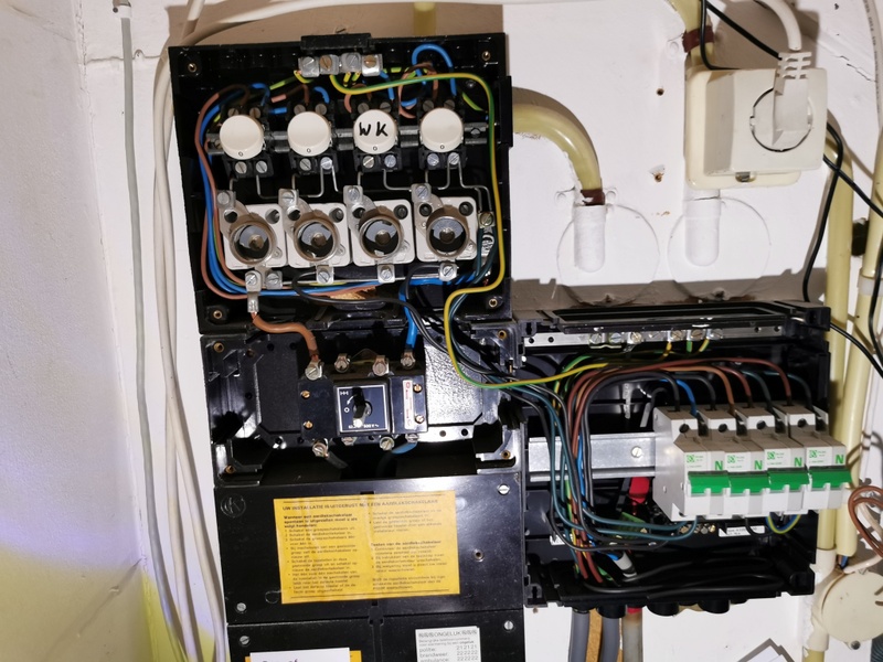

Even als achtergrond: ik ben bezig mijn keuken te vervangen, en wilde even weten wat er op welke groep zit omdat ik straks met een aparte diepvries, koelkast, stoom oven, combi magnetron, vaatwasser, koffiezet apperaat en zo zit.
Wat blijkt: de hele beneden verdieping zit op 1 groep. Dus ook de tv en stereo komen daar nog bij, plus alle lampen etc. etc.
Nou gaat dat nog steeds goed, maar t lijkt me niet iets wat ik zo wil houden.
Ik heb ooit een opleiding electricien gehad, maar nooit wat mee gedaan. Ben doorgegaan in de electronica en daarna de ICT in.
Heb even de groepenkast opengetrokken, en ik kom dit tegen:Afbeeldingslocatie: https://tweakers.net/i/Ak0zX5qaQHdJK3tu_07RYU0WxcU=/800x/filters:strip_icc():strip_exif()/f/image/qCXAN1QAmQpsB1CyCEdZnIgm.jpg?f=fotoalbum_large
Dit ziet er uit, als iets wat ik ooit op de LTS uitgelegd heb gekregen als: dit deed men vroeger.
Even los van het feit dat ik dit er een beetje eng uit vind zien, en t ongetwijfeld niet meer up to code is, zit ik even te kijken hoe ik dit kan vervangen. Het laten doen wordt een uitdaging, want als ik echt alles netjes up to code zou willen doen, dan moet ik de meterkast verplaatsen omdat dit geen 3 meter meer van de voordeur is, de gas electra en nuts aanvoer klopt ook niet met de huidige regels etc. etc. Dat lijkt me een beerput dioe ik niet open wil trekken.

Tja qua groepenkast is het niet moeders mooiste en tijd voor een update..
Vroeger zag je wel vaker dat de gehele verdieping op 1 groep zat want je had maar 4 groepen voor het hele huis :+ Ga je de groepen nog uit elkaar trekken voor de beneden verdieping? Kun je wellicht nu ook al overnadenken.
Qua configuratie valt er veel te kiezen, zal er voornamelijk aan liggen wat de huidige afmetingen zijn die je hebt. Het lijkt alsof je genoeg hoogte hebt als je de hoofdschakelaar vervangt dus waarom geen 2rails boven elkaar? Daarnaast als je de kast eruit hebt kun je al het overbodige eruit trekken en pijpjes fatsoenlijk plaatsen zodat alles boven/onder eruit komt (kleine moeite aangezien alles er al uit is).
Qua tip voor aanleggen. nu is de tijd om eventueel naar 3 fasen over te gaan. dan kun je meteen de meterkast zo configureren... scheelt later weet met EV of Zonnepanelen 8). Mocht je dat dan doen, kun je een afspraak maken met de netbeheerder en afspreken dat je de zegel breekt voor de hoofdzekering zodat je veilig kan werken (was in mijn geval geen probleem). Monteur is daarna geweest en heeft er een nieuwe zegel geplaatst nadat hij er 2 stoppen bij had gedraaid.

Hoe hoog is het meterbord nog als je dat bovenste stuk verwijderd? Ik zou dat niet zomaar doen, als bij een meterwissel of overstap naar 3-fasen blijkt dat de nieuwe meter niet past dan zit je daar weer mee...
Alles boven het meterbord zou ik wel willen vernieuwen, inclusief de hoofdschakelaar en de behuizing waar deze in zit.
Je hebt nu een 1-fase installatie, de groepenkast die je samenstelt bevat een 3-fasen hoofdschakelaar. Als je op 1-fase wilt blijven is dat niet per sé nodig (maar wel fijn als je in de toekomst toch anders beslist).
Wat zit er precies achter die 2 kniedeksel? Een inbouwdoos? Of verdwijnt er gewoon een leiding in de muur? Inderdaad een beetje matig zo als je een grotere kast wilt ophangen...
Verdwijnen er achter de linker behuizing nou ook al 2 leidingen de muur in?
Verdwijnt de muur in. Zit allemaal vast op zaagselplaat, geen idee wat daar achter leeft.
Als ik @epicfailguy23 goed begrijp. kan ik gewoon liander bellen en vragen of ze de boel opnieuw komen zegelen Dat scheelt best veel.
Helaas kan ik niet verder omhoog: de trap loopt er boven.
De dekplaat onder de hoofdschakelaar is wel gewoon leeg, dus daar kan ik wel heen.
