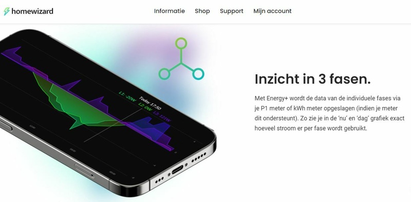

Koop een set bij homewizard om je P1 poort van je slimme meter uit te lezen (wel met abo van 1€ per maand)
Kan je goed zien wat je verbruikt/afneemt .

Daarop zie je alleen de afgenomen kwh en niet hoeveel vermogen je verbruikt.
Dat is nodig om te kunnen bepalen of je terug kan in waarde van je hoofdzekering.
Afbeeldingslocatie: https://tweakers.net/i/NUgGn75EbkQwxww95J84q8VcAd4=/800x/filters:strip_icc():strip_exif()/f/image/0ckNg5MJdqQCTYrcaTq0sWH3.jpg?f=fotoalbum_large
Je kan ook een installateur laten komen, die plaatst dan een schrijvendemeter voor 1 of 2 weken, maar dan ben je wel duurder uit denk ik.
