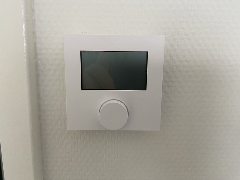

Echter, ik heb een thermostaat in de woonkamer hangen, en deze staat nu uit, nu de vloerverwarming pomp uit staat, zie foto onder. Dit zit dus op een of andere manier aan elkaar gekoppeld.
Afbeeldingslocatie: https://tweakers.net/i/tsEWhCoL5IdqQSyrvuCq2jecRZw=/800x/filters:strip_icc():strip_exif()/f/image/yka4RaZVjsoVYozxiIRXnfm4.jpg?f=fotoalbum_large
Nu zat ik te denken, de pomp schakelaar werkt volgens mij door de temperatuur te meten van de toevoer leiding, deze heb ik ingesteld op 28 graden en de huidige temperatuur is 25.5 graden.
Als de thermostaat uit staat, dan kan deze ook niet aan slaan om de vloerverwarming een seintje te geven dat deze moet gaan verwarmen, waardoor de toevoer temp niet omhoog gaat en daardoor de pomp ook niet zal gaan draaien?
Ook is het niet handig dat ik niet in de woonkamer de huidige temperatuur kan aflezen.
Iemand een idee? Zit het goed aangesloten of heb ik iets verkeerd gedaan, en klopt mijn gedachtegang?

Je zou bijna denken dat je niet alleen de pomp hebt geschakeld maar ook een zone regeling. Wil je bevestiging zou ik ook wat foto’s doorsturen van je verdeler en pomp en de schakelaar

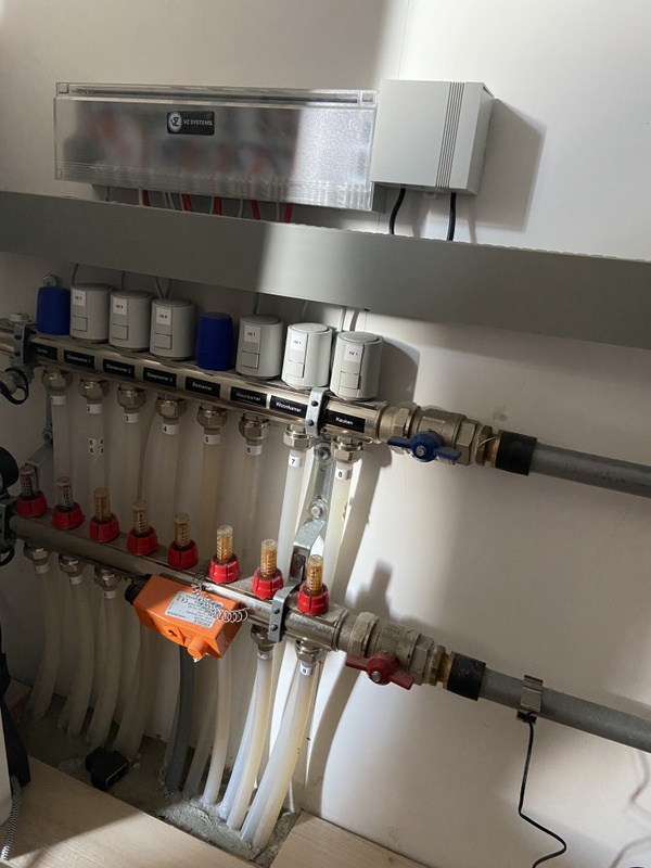

Hier nog wat foto’s van de installatie op zolder:
Pompschakelaar, stekker van de pompregelaar komt uit de grijze rail, dit is de enige stroomkabel die hier uit komt.
Er gaat ook een data (?) kabel naar de CV installatie welke met een RJ11 stekker daar ingeplugd zit.
Afbeeldingslocatie: https://tweakers.net/i/tJ03aqqRDK57gGN533dSRB9LTew=/x800/filters:strip_icc():strip_exif()/f/image/titQidkwKzA1YKT8PJLxjeXv.jpg?f=fotoalbum_large
Klemmetje op de metalen aanvoerleiding
Afbeeldingslocatie: https://tweakers.net/i/cHjXqipqygOh5CQ6g70w4fhVSVE=/x800/filters:strip_icc():strip_exif()/f/image/3nHCTGbya7N94pU7iyk4bSTk.jpg?f=fotoalbum_large
Gehele vloerverwarming installatie.
Afbeeldingslocatie: https://tweakers.net/i/YCf21QpCGtnRYFiAHg1kC4GRj6c=/x800/filters:strip_icc():strip_exif()/f/image/GDeYnxYbT7rkZQsKyOuTWzeB.jpg?f=fotoalbum_large

Is dit überhaupt een verdeler met een pomp? Ik zie hem op de foto niet zitten.
Is dit geen pomploos systeem (dat kan bij een niet-mengverdeler) die draait op de (reeds bestaande) pomp in de CV ketel?

Lijkt er toch op dat, zoals ik al zei, de zoneregeling geschakeld is. Lees ik de stickertjes goed, 2 groepen woonkamer en 1 keuken. Klinkt niet veel voor vloerverwarming.
  • gise
_NvS_ schreef op maandag 5 september 2022 @ 13:49:
Aha okay, dus dan heb ik bij deze alleen de zone regeling uitgezet, niet de pomp zelf, die dus waarschijnlijk zoals hier boven vermeld een combi is in de CV installatie.
Dus dan gaat in mijn geval dit niet werken en kan ik de schakelaar maar beter er weer tussenuit halen?

Zit er nog iets verder links op die warme (rode) verdeler? Als er al een pomp is zou ik hem daar verwachten namelijk, niet elders. Als daar niet iets van een pomp zit is het eea idd door de ketel gestuurd en heb je de pompschakelaar op deze plek in ieder geval niet nodig
Sidenote: je hebt de sensor nu op de plastic isolatie zitten. Die hoort sowieso op het metaal te zitten ;)
  • gise
The Eagle schreef op maandag 5 september 2022 @ 19:37:
Verder aan de linkerkant zit er inderdaad verder niks meer, enkel de metertjes voor de waterdruk nog, maar verder geen kastje/pomp.
Ik denk dat het door de foto lijkt het denk ik alsof het plastic is (misschien beetje stoffige buis) maar hij zit wel op het metaal.
Ik ben zoals jullie merken geen klusser, en weinig verstand van dit alles, maar zo slim was ik nog net wel 😂
