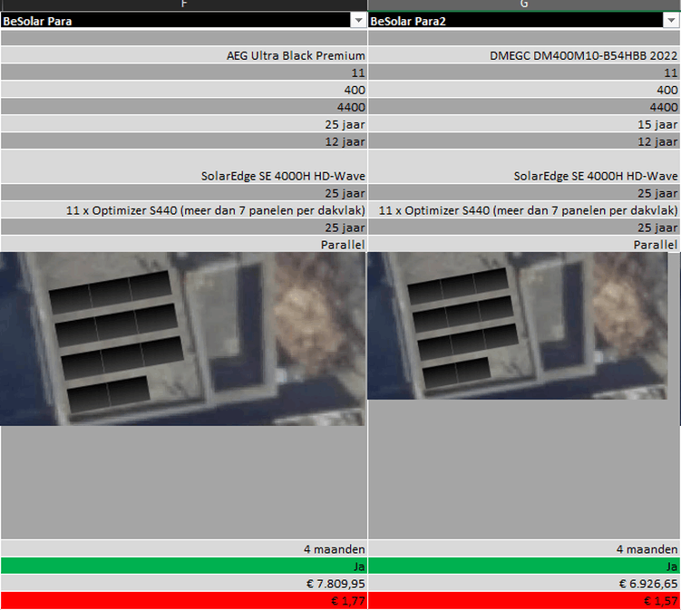

Reeds verkregen offertes
Let op: namen e.d. gewoon zo overgenomen van offertes.. mocht iets wel/geen optimizer ofzo zijn, dan wordt het wel zo genoemd op de offertes :-)

Nieuwe situatie n.a.v. jullie tips zou dan dit zijn qua offerte:
Afbeeldingslocatie: https://tweakers.net/i/UmeRYhqfbZa7kPbVHELeKG2MsNM=/full-fit-in/4000x4000/filters:no_upscale():fill(white):strip_exif()/f/image/g6Vp5sq3maqfvXdFJGBiUrE3.png?f=user_large
Twijfel alleen nog even over de legwijze, hier leek de beste man niet direct veel over te zeggen. Hij gaf wel aan dat bij de schouw dit altijd nog kan wijzigen. Die weten het beste hoe het zou moeten liggen. Hij gaf wel eerlijk toe dat hij nog redelijk nieuw is bij het bedrijf.
