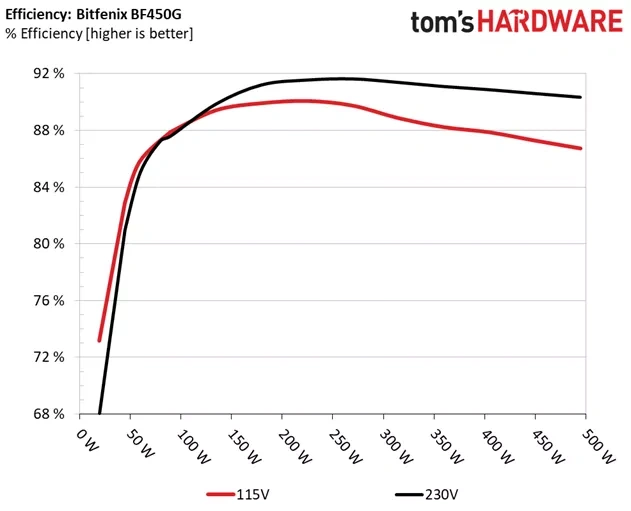

Dat is onjuist, deze BitFenix is niet zuinig bij lage belasting.
Afbeeldingslocatie: https://tweakers.net/i/6hXsY5wYdrxu15G93RBvB3Gx1OY=/full-fit-in/4920x3264/filters:max_bytes(3145728):no_upscale():fill(white):strip_exif()/f/image/dE3xM7AtfHYp40qJsJerrvJD.webp?f=user_large
Misschien verwar je de zuinigheid bij een veel hoger idle verbruik van een gaming systeem tussen 50 en 100W. Bij een normaal desktop systeem is het DC verbruik <8W. Met een onzuinige voeding wordt dat 15 tot 20W.
Zover ik zie is er niks onjuist aan wat @Uszka zegt: bij de laagste belasting die Tomshardware getest heeft, heeft de Bitfenix een efficiëntie van ruim 73%. Bij de Corsair RM550x is dat nog geen 70%.
Zie hier voor de Bitfenix en hier voor de Corsair RM550x.

@LievenD
Bitfenix: 70% op 2% (13W).
Je vergelijkt met een oud model RM550x. Dit gaat over model 2021.
