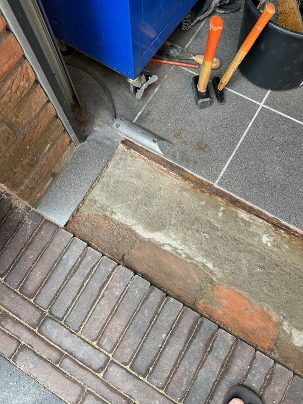

de oprit van mijn garage is voorzien van vorstvaste tegels, een aantal scheurden door het laten vallen van gereedsschap dus ik heb ze vandaag uitgehakt en wil er nieuwe inzetten.
Nu is het dilemma, de ondergrond (ligt op gemetselde stenen) was geegaliseerd met een vezel product (egaline ?) en die liet los, ook deze heb ik grotendeels weggehaald. Nu moet ik dus tegels lijmen en de ondergrond egaliseren.
Wat is het beste idee, egaliseren / lijmen met 1 product (cement ?) graag jullie advies.

Wat is het hoogteverschil? Anders een lijmkam pakken met grove tanden. Wanneer je een levelingsysteem gebruikt heb je de boel ook strak.

Hoogteverschil geschat is 6 a 8 mm.
Leveling systeem zoals Schonox Q6 bijvoorbeeld ?

Je zit in de luxe positie dat je aan twee kanten al een vaste rand hebt. De tegels kan je dan makkelijk aan beide kanten gelijk leggen met de oude tegels aan de ene kant en de rij bakstenen aan de andere kant.
Dus een goede tegellijm pakken, met de juiste lijmkam uitsmeren (vergeet de achterkant van de tegel niet) en dan gelijk drukken met de omliggende tegels/bakstenen.
Het hoeft namelijk niet vlak te worden, enkel wil je geen opstaande rand tussen de oude en nieuwe tegels.

Ik zou dit ook gewoon vullen met lijm

Ondergrond goed schoonmaken (staalborstel); en insmeren met primer (voor betere hechting; mag zelfs primer voor schilderwerken zijn zolang ie geschikt is voor de ondergrond).
Dan met elastische tegellijm en dubbel verlijmen (tegel en vloer insmeren, proberen 100% lijmvulling te halen want het is buiten en kan kapotvriezen als er opening onder zit).
