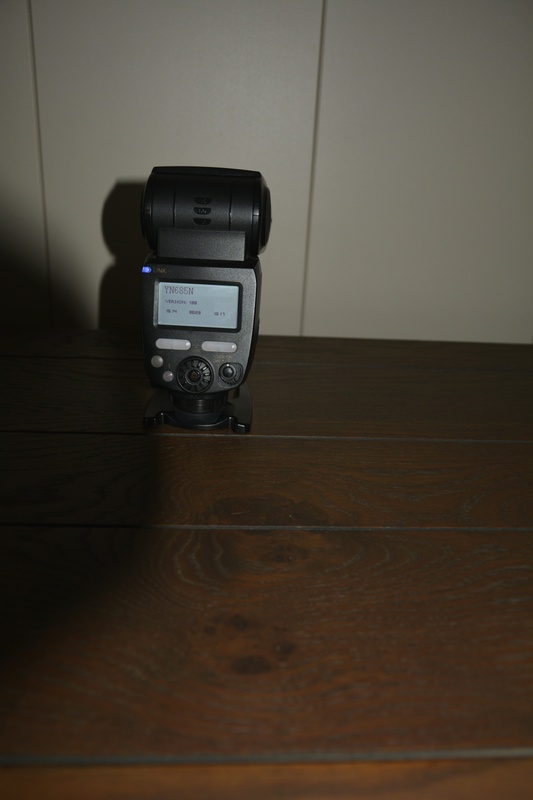

Afbeeldingslocatie: https://tweakers.net/i/toRMQgbvKc5FrJEYzuddlkUJZsw=/x800/filters:strip_icc():strip_exif()/f/image/whuJbA1gJrh23YXCwryF1kQ7.jpg?f=fotoalbum_large
Dit is wat ik krijg bij het opstarten van de flitser.

Ik denk dat ie bricked is omdat er een firmware update geprobeerd is met een oudere versie van het update programma. (de officiele pagina van Yongnuo laat nog steeds v1.1 downloaden maar er is inmiddels een nieuwere).

Net even getest met mijn 685, het kan ook zijn dat je 'mode' knop stuck is.
Als je mode ingedrukt houdt en hem aanzet, zet je de yn685 in firmware update modus en dan krijg ik hetzelfde scherm te zien als op jouw foto.
Voor het daadwerkelijk upgraden van de firmware heb je de 622TX commander nodig trouwens.

Ik heb inmiddels mijn 622n-TX en 685N ook geupgrade, dat was best wel een proces.
Het begon al bij de computer, want de macos update software deed niks, de 622n-TX werd niet herkend als apparaat als ik 'm aansloot via usb. Uiteindelijk een windows laptop geprobeerd en dat werkte wel.
Hou even in het achterhoofd dat je eerst de 622n-TX helemaal upgrade, en je kan niet in een keer naar de nieuwste firmware (ik moest eerst een nieuwere, maar niet de nieuwste firmware file voordat ik naar de nieuwste kon). Daarna kan je door de group knop ingedrukt te houden opd e 622n-TX, de commander in 'proxy' mode zetten zodat je de 685N kan upgraden.
Voor de rest werkte dat allemaal vlekkeloos.
Mocht het niet werken bij jouw 685N vermoed ik dat het toch de mode knop is die vast zit, en dat ie daarom in de verkoop is gegaan destijds.

Hallo Chiron. Heb geprobeerd met een upgrade maar, jammer genoeg heeft het niet geholpen. Heb antwoord gekregen van Yongnuo zelf. Volgens hen eens proberen met de mode knop een paar keer na elkaar indrukken en dan aanzetten. Ook dit hielp niet en dus indien ik het wil hersteld hebben moet hij binnen gedaan worden. Volgens mij gaat dit meer kosten dan een nieuwe te kopen. Vriendelijk bedankt voor je reactie. Groeten Thierry
