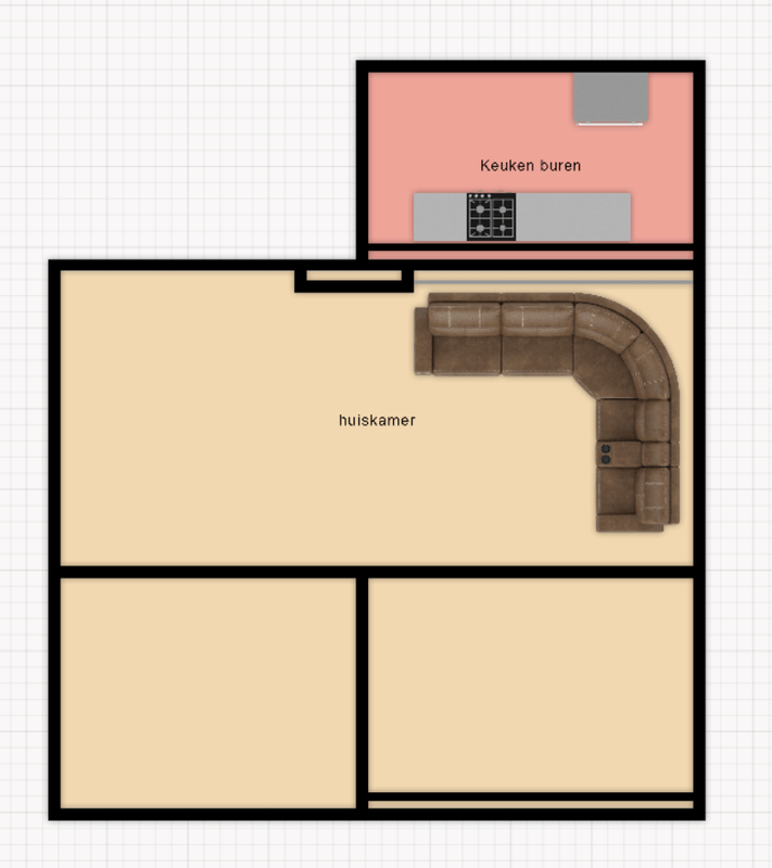

Hoi,
Ik weet dat er al een aantal topics zijn en dat een voorzetwand meestal de beste keus is voor geluidsisolatie "tegen" burengeluid. Ik heb echter een ietwat specifieke situatie en een vraag daarover.
De situatie is ongeveer als volgt.
Afbeeldingslocatie: https://tweakers.net/i/Ku821oDym_v8nR1CyFV9sLiXpFY=/x800/filters:strip_exif()/f/image/dQfDHIytoi7NL4SG4qjnT9mD.png?f=fotoalbum_large
Huis (rijtjeshuis) is uit 1964. Ik heb ooit van mensen in de straat begrepen dat de tussenmuren slechts halfsteens zijn. Het is erg gehorig. De vorige buren waren erg rustig, dus daar had ik weinig last van. De nieuwe buren zijn veel actiever, met name in de keuken. Ze zijn daarin bezig tot half een 'snachts en beginnen dan weer om half 6. Die keukengeluiden heb ik het meeste last van:
- opengaande lades / deurtjes
- watergeluiden kraan/leidingen
- pratende mensen (maar dat stoort minder tot nu toe, de buurman woont nu nog alleen, straks komt zijn vrouw + 3 kinderen van rond de 18 erbij)
In de roze tussenruimte is een ventilatiekanaal voor de afzuigkap. Het is onduidelijk waar die uitkomt, misschien in mijn rookkanaal? De afzuigkap bromt echt als een gek. Je kunt dan niet meer relaxed op de bank zitten, of eigenlijk ook niet meer in de huiskamer zijn. Echter weten de buren dit en gebruiken ze deze beperkt (tot nu toe).
Mijn vraag is nu zou een voorzetwand (lichtgrijs op de tekening) kunnen helpen? Ik vraag me namelijk af wat die schoorsteen / rookkanaal nog doet en of daar dan alsnog veel geluid doorheen blijft komen. Deze is wel helemaal afgesloten, maar ik vermoed nog wel gewoon hol van binnen. Ik weet niet precies hoe de situatie is qua rookkanaal maar ik vermoed dat deze gewoon "in mijn woning" gebouwd is tegen de tussenmuur aan. Ik weet ook niet hoe breed het kanaal zelf is en in hoeverre je daar geluid in het kanaal krijgt van de keuken.
Boven op mijn slaapkamer heb je een vergelijkbare situatie en hoor je alle keukengeluiden van de buren ook erg goed.
Opties:
- voorzetwand plaatsen zoals getekend
- voortzetwant plaatsen en doortrekken rondom schoorsteenmantel (en eventueel doortrekken totaan voorzijde huis)
- schoorsteenmantel verwijderen en dan voorzetwandplaatsen
- de buren overhalen om de geluidsisolatie van hun keuken te verbeteren ( soft close toevoegen indien nog niet aanwezig, stillere afzuigkap, ...)
Het is sociale woningbouw, dus niet alles is mogelijk zoals schoorsteen volstoppen met isolatie. Er zijn volgens mij wel mensen in de straat die de schouw hebben weggehaald, dus dat is denk ik wel mogelijk.
Ik zou ook eerst optie 1 kunnen proberen en eventueel later nog verder isoleren, maar ben benieuwd naar jullie ideeën en mijn eventuele denkfouten.
Opper
[ Voor 205% gewijzigd door Opperpanter2 op 06-09-2022 19:00 ]

Ik weet niet of een voorzetwand genoeg is. Er zitten veel geleidingsgeluiden bij zo te lezen.
Het is denkbaar dat er betonnen doorlopende vloeren zijn die het geluid doorgeven. In dat geval zou daar ook wat op moeten leggen en mogelijk zelfs aan valse plafonds denken.

Lastig te zeggen. Als al dat geluid in jouw schoorsteenkanaal terecht komt via hun afzuiging helpt zo'n voorzetwand natuurlijk ongeveer niets.

  • Opperpanter2
  • Laatst online: 11-11 18:45
Ik heb de schoorsteen gelaten voor wat het is. Ik heb voorzetwanden geplaatst tegen de twee muurdelen ernaast. Dit helpt goed tegen geluiden en die uit die muur komen. Maar niet tegen geluiden die via het plafond en vloer komen. Meeste geluiden kwamen na plaatsing uit de achterwand. Dus daar heb ik ook een voorzetwand geplaatst. Daarna ben ik gestopt. Het huis is gewoon te "slecht gebouwd" qua geluidsisolatie.
