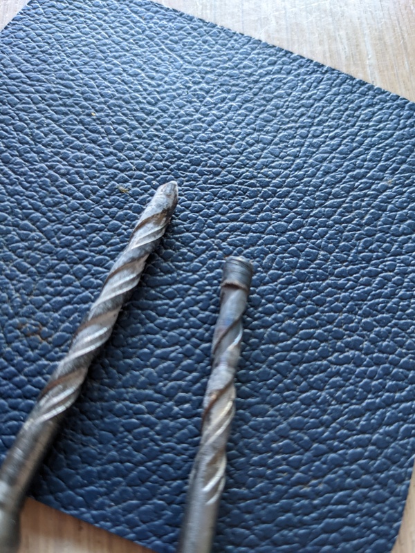

Toch gelukt na een halfuur afkoelen. In de categorie zoek de verschillen:
Afbeeldingslocatie: https://tweakers.net/i/Vq1AeMhQy8X--LIpRvchZyq0Eo8=/x800/filters:strip_icc():strip_exif()/f/image/O1IQdMESvw63ZtRPX5w9PDRz.jpg?f=fotoalbum_large
Bedankt voor het meedenken allen :)
