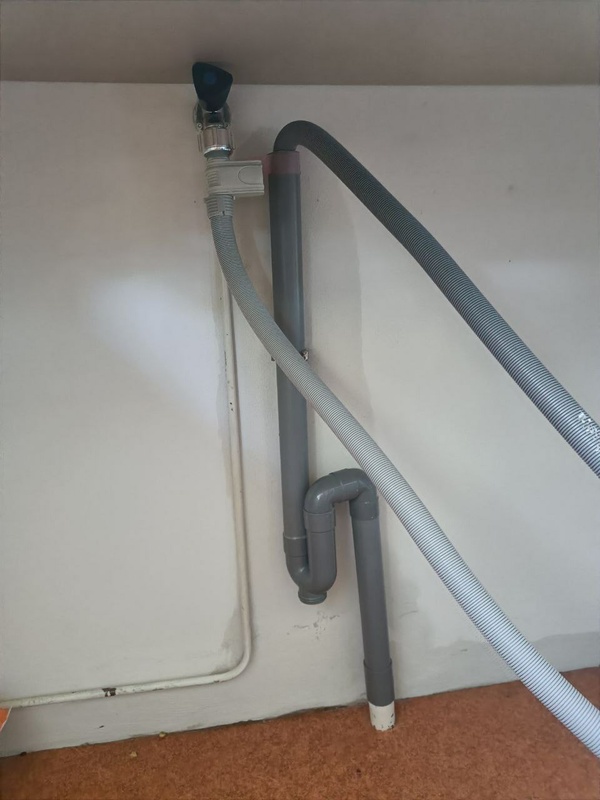

Goedemiddag,
Ik woon sinds kort in een nieuw huurhuis waar ik een vaatwasser heb aan laten sluiten.
Echter bij het wegpompen van water komt alles bovenlangs onderstaande leiding er weer uit.
Kan dit iets anders zijn dan een verstopping? Sowieso is dit een vreemde constructie, snap niet helemaal waarom die knik er in zit. Mochten er meer foto's nodig zijn hoor ik het graag.
Mvg,
Fugalism

Ik kon zweren dat ik 'm had toegevoegd haha.
Afbeeldingslocatie: https://tweakers.net/i/AIizdBSHulbOJtI7o-OEOhbbi40=/x800/filters:strip_icc():strip_exif()/f/image/zuHJ62P1a1RDWqF41MmracUh.jpg?f=fotoalbum_large
Witte slang wordt water in de vaatwasser gepompt, dan lekt er niks. Bij wegpompen komt 't water boven de leiding uit.

fugalism schreef op zaterdag 3 september 2022 @ 14:59:
Dat is nou een sifon.
Als deze buis overstroomt kan het water blijkbaar niet snel genoeg weg. Dus of de capaciteit van de leiding is onvoldoende, of je hebt inderdaad een verstopping. Ik gok op het laatste.

Dan zit de afvoer wellicht verstopt? Je kan de sifon eens open draaien (dopje helemaal onderop in de "knik") om te zien of er troep inzit. En anders eens een paar bekers water er in om te zien of het wel doorloopt.

Microkid schreef op zaterdag 3 september 2022 @ 15:04:
Al gecheckt. Water loopt er ook gewoon doorheen. Is wel op een veel rustiger tempo natuurlijk dan m'n vaatwasmachine het wegpompt.

Dan is de volgende test: pak een emmer met 10 liter water, een trechter en kijk of je er veel water in korte tijd doorheen kan sturen.
Ander punt om te checken: hoe ver gaat de afvoerslang de buis in? 15cm is voldoende.

Microkid schreef op zaterdag 3 september 2022 @ 15:26:
15cm afgemeten, lijkt niet echt uit te maken. Zowel verder als minder ver geven hetzelfde resultaat.
Er zit maar een paar cm boven de leiding dus water er in krijgen is wat lastig.

Onderaan de sifon lijkt een schroef deksel te zitten. Probeer die er eens af te halen (wel bakje onder zetten omdat er water uit komt), en kijken of het vanuit daar verstopt zit en schoon te maken is.

Eerder even geprobeerd, kwam wat water uit maar niet veel. Heb even met m'n camera van boven gekeken en zie niks zitten. Als 'ie verstopt is heb ik het vermoeden dat het voorbij de sifon zit helaas.

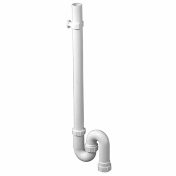

Overigens zit het sifon volgens mij wel verkeerd om gemonteerd. De buis van de vaatwasser hoort aan de hoge kant te zitten, de lage kant hoort naar de afvoer te gaan. Hierdoor blijft er bij jou meer water in het sifon staan dan bedoeld, mogelijk geeft dit meer tegendruk en zorgt het voor overstromen.
Afbeeldingslocatie: https://tweakers.net/i/9B0RmcbHGGXIE2imJ8avwI270Mg=/800x/filters:strip_icc():strip_exif()/f/image/3S4A8dfcdBNFCupsVOlxjTLr.jpg?f=fotoalbum_large
Misschien is zoiets makkelijker:
Afbeeldingslocatie: https://tweakers.net/i/K4VMmrUooj5fKDp95ULigSejrHw=/full-fit-in/4920x3264/filters:max_bytes(3145728):no_upscale():strip_icc():fill(white):strip_exif()/f/image/eYCplxXGg4eQZN8ZiEoouJoK.jpg?f=user_large
Dit zit allemaal met schroefkoppelingen in plaats van verlijmd, daardoor kun je het makkelijker losmaken bij problemen. Dan kun je ontstoppogingen rechtstreeks op de buis in de vloer doen zonder dat het sifon in de weg zit.
[ Voor 65% gewijzigd door Xander op 03-09-2022 15:51 ]

Misschien begrijp ik je verkeerd, maar dat is nu al zo toch? Heb even getekend hoe 't nu loopt. Rode lijn is water dat weggepompt wordt.
Afbeeldingslocatie: https://tweakers.net/i/fDeGN8m4AQAjJMDNoKrR3dAAKgo=/x800/filters:strip_icc():strip_exif()/f/image/5hb4bGSRB6fgU3lRVCQzBrJ6.jpg?f=fotoalbum_large
Slangen lopen nu wat vreemd omdat de vaatwasser rechts staat zodat m'n vloer kan drogen.
[ Voor 8% gewijzigd door fugalism op 03-09-2022 15:54 ]

  • Xander
  • Laatst online: 06:54
fugalism schreef op zaterdag 3 september 2022 @ 15:53:
Het sifon is niet symmetrisch, de rechterkant is hoger dan de linkerkant. Dat zou andersom moeten zitten.
Afbeeldingslocatie: https://tweakers.net/i/HnWGCsBV5H1HUIBG0E8iSe387cY=/full-fit-in/4920x3264/filters:max_bytes(3145728):no_upscale():strip_icc():fill(white):strip_exif()/f/image/pjHIBrqNMvoOyLdexublFkLE.jpg?f=user_large
Het hoogteverschil tussen deze lijnen wordt dan korter:
Afbeeldingslocatie: https://tweakers.net/i/Q9U5F56nWG40DAgWR37xHHICLTI=/full-fit-in/4920x3264/filters:max_bytes(3145728):no_upscale():strip_icc():fill(white):strip_exif()/f/image/QnD2LmG2m3njHf1mvdO9ngP4.jpg?f=user_large
Waardoor er minder water in het sifon blijft staan.
Hetzelfde wat @Onbekend zegt dus.

Al geprobeerd om de afvoerslang verder in de afvoer te duwen? Ik heb zoiets met m'n wasmachine, als de slang er niet ver genoeg in zit loopt hij over.
  • fugalism
  • Registratie: Februari 2017
  • Laatst online: 15-08 16:26
Bouke-p schreef op zaterdag 3 september 2022 @ 22:28:
Jep, maakt het alleen maar erger eigenlijk. Denk dus echt een verstopping.
Heb een afspraak gemaakt voor maandag, hopelijk komt daar wat uit.
Bedankt voor 't meedenken iedereen! :)

Je kunt er ook zelf een spiraal in steken als je denkt dat het verstopt is. Even met 2 personen, persoon 1 gaat aan het uiteinde van de spiraal staan en draait 'm rond met de slinger, persoon 2 drukt de spiraal de pijp in. Ik zou in jouw geval beginnen bij de schroefdop, dat scheelt weer een haakse bocht.
Rioolontstoppers zijn vaak oplichters, ze zeggen dan dat het zoveel euro per meter kost. Maar het riool is oneindig, je kunt er wel 100m spiraal in drukken. Ik heb wel gezien bij de buren dat ze 15m rekenen, terwijl de afstand van de keuken tot de straat maar 5 meter is. Pas dus op als ze deze methode gebruiken.

Croga schreef op zaterdag 3 september 2022 @ 15:54:
Waarom denk je dat? Het zijn compleet verschillende apparaten die een compleet ander doel dienen...
Een wasmachine kun je niet met een gesloten aansluiting aansluiten omdat dan de lekstop er in schiet. Een vaatwasser heeft dat niet. Ik neem aan dat dat met reden is.....
Dat is niet correct (in ieder geval niet als algemene stelling). De handleiding van mijn Bosch wasmachine stelt dat deze rondom afgesloten moet worden aangesloten op een afvoer waar een sifon op zit. Ik heb het inderdaad op deze manier aangesloten en dit draait prima.
OT: afvoer is gewoon verstopt. Is een veelvoorkomend probleem bij vaatwasserafvoeren en aangezien het een net betrokken huurhuis betreft moet de verhuurder dit oplossen.

PhilipsFan schreef op zondag 4 september 2022 @ 02:31:
Ik neem aan dat de ontstopper door de verhuurder wordt ingeschakeld en betaald.

100% verstopping verder op in het leidingwerk.
Nu geeft een vaatwasser/wasmachine natuurlijk warm water af, toch zou ik nog het volgende proberen.
Water laten koken, en dit na even te laten afkoelen via boven er in te storten. Mocht dit geen verschil uitmaken dan vloeibare ontstopper. Niet de grootste fan van maar in dit soort situaties kan het werken.
Vervolgens keertje deze bestellen en de vaatwasser hiermee aansluiten, loopt het minder snel terug.
https://www.warmteservice...7ADyguEGG4HUaAt0TEALw_wcB
  • Freeaqingme
  • Laatst online: 00:22
Freakie1NL schreef op zondag 4 september 2022 @ 10:57:
Hoe verder de ontstopping weg zit, des te minder warm water werkt. In plaats van vloeibare ontstopper zou je ook iets als dit kunnen gebruiken. Dat is wat de loodgieter hier gebruikte toen alle standaardmiddeltjes niets meer uithaalden (andere afvoer dan waar ik het in mijn vorige post over had).
Maar, als de leiding dichtgeslibd is ipv verstopt op 1 specifiek punt dan gaat ook zo'n ontstoppingsveer niets uithalen, en moet je toch gewoon die leiding vervangen.

Managelorian schreef op zondag 4 september 2022 @ 07:52:
Dit is ook exact wat ik ga doen. Ik kan zelf wel gaan klussen maar dit is gewoon een probleem voor de verhuurder.
