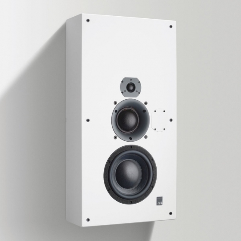

On-wall - acceptabel
Afbeeldingslocatie: https://tweakers.net/i/Pi0Odw3xRysdfsgz8nKQMLZ9rUM=/800x/filters:strip_icc():strip_exif()/f/image/ITBGdSYgfdH9t6Xo0G6LMUpm.jpg?f=fotoalbum_large
