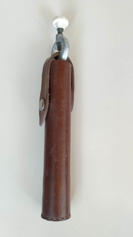

TIjdens het opruimen van de schuur van wijlen mijn schoonvader vond ik een instrument waar ik van wil weten wat het is:
Afbeeldingslocatie: https://tweakers.net/i/2tPRzLXvYT4kl4Icv1cUb10pTa0=/x800/filters:strip_icc():strip_exif()/f/image/GED4gzKIvLN0ycCL84R8n5JI.jpg?f=fotoalbum_large

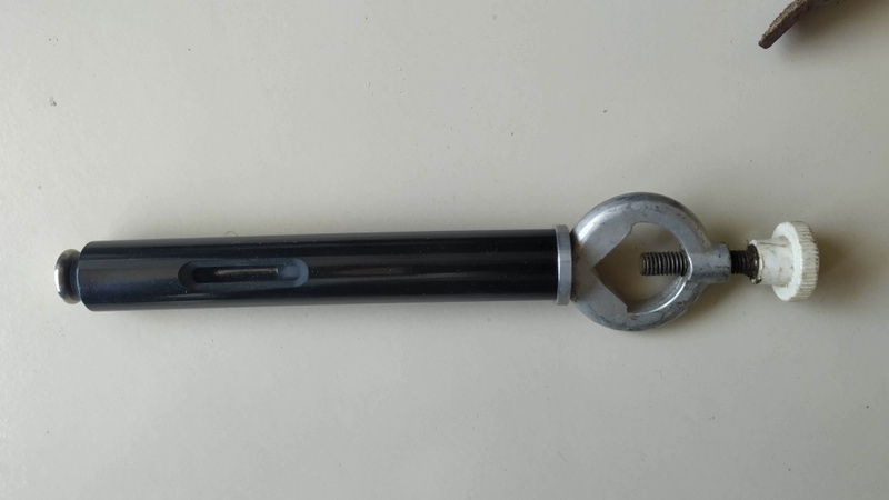

in het leren kokertje zit dit instrument:
Afbeeldingslocatie: https://tweakers.net/i/l7jpJa7wQiHOr2nfeZeHiH449-A=/800x/filters:strip_icc():strip_exif()/f/image/YqwdSlG80nysvXK4wtwbtaGO.jpg?f=fotoalbum_large
Afbeeldingslocatie: https://tweakers.net/i/mJ8DJ-w9jYSuNk0FRtZ9-uM6nIU=/800x/filters:strip_icc():strip_exif()/f/image/E3T6hc7JhdfPGNVca59Clapa.jpg?f=fotoalbum_large
Omdat mijn schoonvader bij de PEN storingsdiensten liep, vermoed ik dat het een soort (hoog)spanning detector is. Ik heb zelf een electrotechnische achtergrond en heb over het aparaat 1600V gezet. Daar gebeurde nog niets. Ik had verwacht dat er licht uit de opening zou komen (zoals bij een neon lamp).

Het bevat dus een soort gas ontladings buis. In het buisje zit echter een scherp puntje aan een kant. Mogelijk voor corona effect?
Omdat het in een lederen omhulsel zit, zal het wel bedoeld zijn geweest om mee te nemen in de gereedschap kist. Maar als hoogspanningstester lijkt me dit toch wel een eng ding.
Wie weet hoe dit gebruikt werd? En wordt het mogelijk nog steeds gebruikt?

Met wat (fanatiek) googlen kom ik dit gelijksoortige apparaatje tegen:
Worthpoint: Vintage Minerallac Pocket Type Statiscope High Voltage Tester/Indicator
Answers.com: What is a Statiscope made by Minerallac Electric Company in Chicago Illinois?
The statiscope is primarily designed to detect the electric field of a high voltage conductor, whether bare orinsulated. The end of the statiscope just has to come near the conductor, it does not actually have to come in contact with the conductor. In fact, it is probably best that it doesn't unless you know just how high the voltage is. When the presence of a high voltage field is detected, the neon tube will glow. The statiscope should be tested both before and after use by using a known energized high voltage circuit. That is done to be sure that the statiscope has not failed and that it will give, and has given, an accurate display. (One handy use for the statiscope is for checking the presence of proper voltage to auto spark plugs)

Bedankt. De term statiscope kende ik nog niet. Ik heb natuurlijk ook gegoogled maar deze toch niet gevonden.
