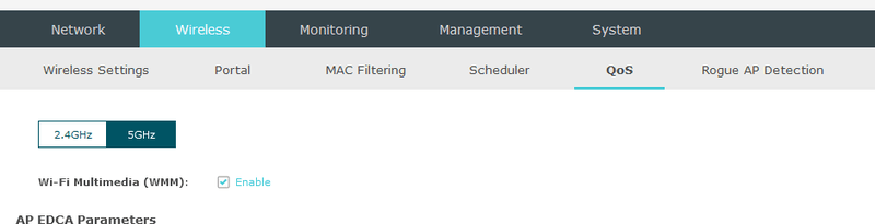

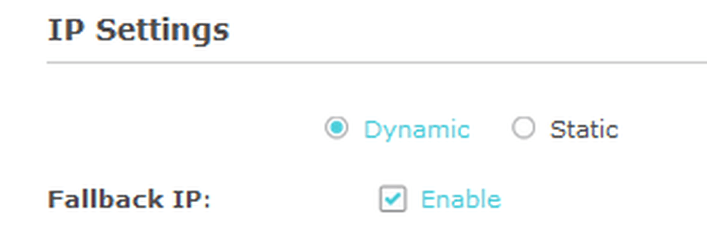

lier schreef op zaterdag 3 september 2022 @ 12:53:
Hoe heb je WiFi exact ingesteld? Alles behalve de passphrase...
Is dit de info die je zoekt of wil je nog meer of andere dingen zien?
Afbeeldingslocatie: https://tweakers.net/i/KOlJM6bpsN_mqWvJCf_DjvRKEXI=/x800/filters:strip_exif()/f/image/Tz8velAPQIxX4HR3FhzNztCf.png?f=fotoalbum_large
Afbeeldingslocatie: https://tweakers.net/i/ILuqr-enWtgkxA1-TtSUUn5vF40=/800x/filters:strip_exif()/f/image/RKV8aXX6FdeKrY5IgEQhFniE.png?f=fotoalbum_large
Afbeeldingslocatie: https://tweakers.net/i/Mb3ghYGB9NOKZ5stDCKSWsrDsBQ=/full-fit-in/4000x4000/filters:no_upscale():fill(white):strip_exif()/f/image/0HAnyPSbpFuw7qgc2x8fumI1.png?f=user_large
Naar mijn weten heb ik alles zo default mogelijk gelaten

Aangezien je zelf aangeeft dat het een Wifi problewem is, zou je de volgende wijzigingen willen doorvoeren (in ieder geval om even mee testen op de 5GHz radio)?
  • Vast kanaal, even met een scanner bekijken welke het beste is
  • 40MHz in plaats van (maximaal) 80MHz
  • 802.11a uitzetten, dat is echt zo zonde
O ja...mag hopen dat je alleen WPA2/AES aan hebt staan (en niet WPA/PSK zoals in het screenshot)? Anders kan je bijna net zo goed een open netwerk maken.

lier schreef op zaterdag 3 september 2022 @ 15:28:
Bedankt voor de tips ik zal kijken of dit helpt
Tav de security/encryption: ja WPA2-PSK met AES encryption staat alleen aan
(Je moet eerst op het edit scherm komen wil je dergelijke details zien)
