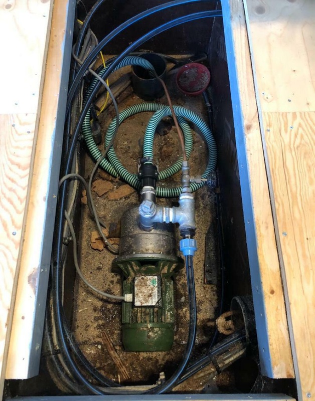

Mijn vraag is: Kan zaagsel de oorzaak zijn voor een defect aan mijn beregeningspomp?
In de zomer van 2021 is onze beregeningspomp overleden na 22 jaar trouwe dienst. Deze pomp ligt onder een luik in de vloer van ons tuinhuis. We hebben deze pomp toen vervangen voor een identieke pomp zodat we alles 1 op 1 opnieuw konden aansluiten. Wij blij, we hadden weer een prachtige stille pomp en konden onze tuin weer beregenen.
In het voorjaar van 2022 zagen we zwamgroei in de vloer van ons tuinhuis. Deze vloer is vervangen door een bedrijf. Nu ineens doet onze nieuwe beregeningspomp het niet meer. Ik trek het luik open en zie een gescheurde (nieuwe, tegelijk met de pomp vervangen vorig jaar) aanzuigslang. Zie bijgevoegde foto.
Kan het zaagsel het defect veroorzaakt hebben? Zo ja, dan kan ik de te maken kosten proberen te verhalen op het bedrijf, die verzaakt hebben deze installatie netjes achter te laten nadat de werkzaamheden waren afgerond.
Ik hoop dat jullie mij kunnen staven in mijn mening dat het best mogelijk is dat dit de oorzaak is.
Dank alvast.
Hartelijke groet,
G. Stel

Het pomphuis moet wel vol water staan anders zuigt ie niet aan. Vaak zit er een ventieldopje ergens zodat je deze kunt vullen.

Ik heb nog nooit zaagsel gezien die aanzuigslangen opeten.

Hoe stel je je voor dat zaagsel een slang scheurt?

Zaagsel kan die slang niet slopen.
Wel kan het de levensduur van de pomp negatief beïnvloeden.
Geen idee of de motor geheel dicht is of gedeeltelijk open om te koelen, maar zorg dat je het zaagsel rond de motor weg haalt.

Is er tijdens de werkzaamheden niks met die slang gebeurd?
Was deslang nog heel toen de boel werd opgeleverd?

En hoe bedoel je 'doet het niet meer' - als in motor draait, maar pompt niet (door de gescheurde slang) of als 'motor draait überhaupt niet meer' ?

Mij is volkomen helder dat het zaagsel niet de slang niet direct zal beinvloeden, wellicht wel indirect. En zou de pomp het zaagsel aangezogen kunnen hebben wat de werking van de pomp de nek om heeft gedraaid. Waarom zou de slang gescheurd zijn? Warmte?

Tot vorige week werkte alles nog prima. De motor draait wel en zuigt ook. Maar er komt geen waterdruk af, überhaupt geen water meer.

Wat zuigt die pomp nu dan aan?
Voor hetzelfde geld staat de grondwaterstand momenteel simpelweg té laag in de put om überhaupt nog water aan te kunnen zuigen middels de geplaatste slang :o

Zit de slang wel ver genoeg in de bron. Zie veel aanzuigslang boven de grond liggen.
Misschien hebben ze de pomp wat opzij gezet.?
Lage grondwaterstand zou ook een mogelijkheid zijn

Als er een scheur in zit dan zuigt hij lucht aan, daarom heb je geen water. Misschien kun je hem een stukje inkorten, voorbij de scheur. Het zaagsel heeft er helemaal niks mee van doen.

Gecheckt. De slang ligt ruim in het water. Dit is niet de oorzaak.

De aanzuigslang is nieuw. Deze is met de pomp vorig jaar vervangen.

gerwinstel schreef op vrijdag 2 september 2022 @ 20:03:
En die slang is ook 100% waterdicht over de gehele lengte náár de pomp?

Ja hoor, de slang lijkt helemaal dicht. Het was ook niet vochtig rondom de pomp. Het werkte allemaal prima tot vandaag.
  • Stokertje
  • Laatst online: 14-08 16:56
Mogelijk is er inderdaad niks meer aan te zuigen of inderdaad een gat in je zuigslang, of vuil.
Zou de zuigslang er even uittrekken, controleren op gaten en scheuren, kijken of hij schoon is van binnen (geen prop erin), voetklep checken op vuil en werking.
Indien voldoende niveau om aan te zuigen: de bsp plug (met vierkantje) eruit, daar de pomp vullen met water tot hij overloopt, plug er weer in, en dan nog eens proberen.
Volgens mij zit er een kraantje met koperen pijpje terug naar de put? Die kan je dan ook even openzetten tot hij goed pompt, dit kan het ontluchten vergemakkelijken.

Dank! Ik had met mijn twee linkerhanden het pomphuis niet gevuld. Wel weer veel geleerd vanavond! Dus heel veel dank. Het werkt weer. En zie ook dat het langzaam wat drupt hier en daar. Morgen maar finetunen en zaagsel verwijderen!😀

Ben nog wel benieuwd waarom de slang gescheurd is. 🤔
  • Puch-Maxi
  • Laatst online: 16-08 14:48
Mogelijk is de voetklep niet goed of zit er rommel (zaagsel?) in, waardoor de aanzuigleiding leegloopt (want er zit immers een scheur in). Als hij morgen opnieuw geen water meer oppompt, dan weet je voldoende.
