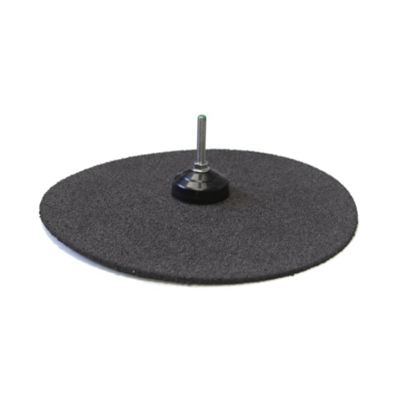

Ik heb het destijds niet aangedurfd. In de tussentijd flink uitgebouwd en op een ander vlak panelen gelegd maar ik wil de oude dakkapel nog steeds van panelen voorzien. Ik kom nu dit systeem tegen. Ziet er waterdicht uit. Iemand die het intussen wel heeft aangedurfd en zijn ervaring wil delen?

Hieronder zie je bouwfoto's van de +/- 15 jaar oude dakkapel. Ik kan (echt) niet aan bouwtekeningen komen dus iets door laten rekenen is geen optie. Nu valt er daarom weinig feitelijks te zeggen maar ervaringen van zonnepanelen op een zelfde type constructie met ballast zijn welkom. Ik wil over het bestaande bitumen in ieder gev een nieuwe laag inclusief isolatie aanbrengen. Ik ben daarom niet zo bang voor lekkages (naief?) maar wel voor verzakking en klemmende ramen.
Ik heb die dakankers vorig jaar gebruikt.
Werkt prima met 2 aandachtspunten:
1/ per anker heb je 4 schroeven. Daarvan wil je er wel 2 in de balk van het dak laten uitkomen. Dus dat moet je is uitmeten of uitproberen
2/ echt goed de ring dakbedekking vastbranden. Dus goed heet stoken met de gas/dakbrander zodat de plakkaat echt uitvloeit
Zo te zien zijn het flinke balken, dus ballast zou ook wel kunnen, afhankelijk van de windzone.
