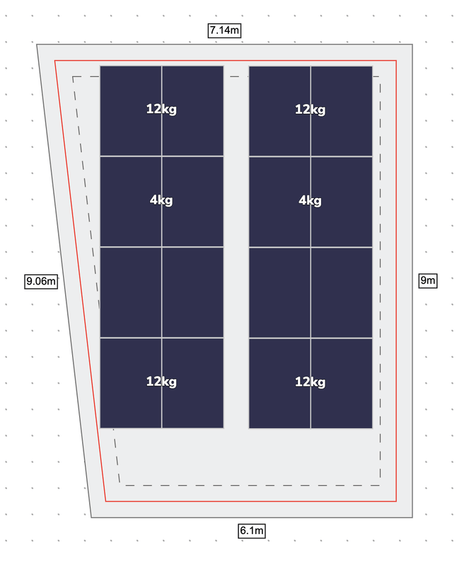

Ik wil binnenkort bij mijn schoonouders 16 zonnepanelen plaatsen, ik twijfel nog over e.e.a. Kunnen jullie wat toelichting geven?
Ik zit te denken aan een van deze 2 panelen:
https://www.winkelman-zon...eo-n-type-full-black.html
of
https://www.winkelman-zon...type-full-black-400w.html
En ik zat zelf te denken het te combineren met deze omvormer:
https://www.winkelman-zon...-ds-2-mppt-incl-gein.html
Nu wil ik alles plaatsen op een oost-west opstelling (Nou ja, oost-west... meer noord-oost, zuid-west 8) ), maar ongeveer als zo (de panelen heb ik erin gephotoshopped..:
Afbeeldingslocatie: https://tweakers.net/i/T_SIqoEP9_ZXwoBTE68sJ_nLOl8=/800x/filters:strip_icc():strip_exif()/f/image/GmP4LYM42ZySCZzWdt3ExowT.jpg?f=fotoalbum_large
In de meterkast hebben ze een hoofdzekering die nog smelt is, ik kan niet zien hoeveel A dit is, maar ik gok maar op 25... Ik wil graag een YMVK kabel trekken van 3x4mm2 tot de meterkast en hier een aparte 25A groep voor maken.
Mijn vragen:
  • Is een 5000w omvormer genoeg hiervoor? 16 panelen van 415wp is 6640wattpiek, maar gezien oost-west kan ik de omvormer wel een stuk onderdimensioneren, toch?
  • Panelen, goede keus? De ruimte is beperkt, 16 panelen in oost-west is wel de max, dus vandaar graag wat. panelen met hogere opbrengst. En de wens is full-black.
  • Nog andere tips?
Enorm bedankt alvast :)

Stap 1: Sunny Design: die geeft je voor een serieel systeem alles wat je moet weten.

Ik snap het tot op zekere hoogte wel, ik ging al uit van een factor 0.8. Maar nu kan ik het nog makkelijk laten checken door anderen, als ze eenmaal liggen is dat niet meer zo aan te passen ;)

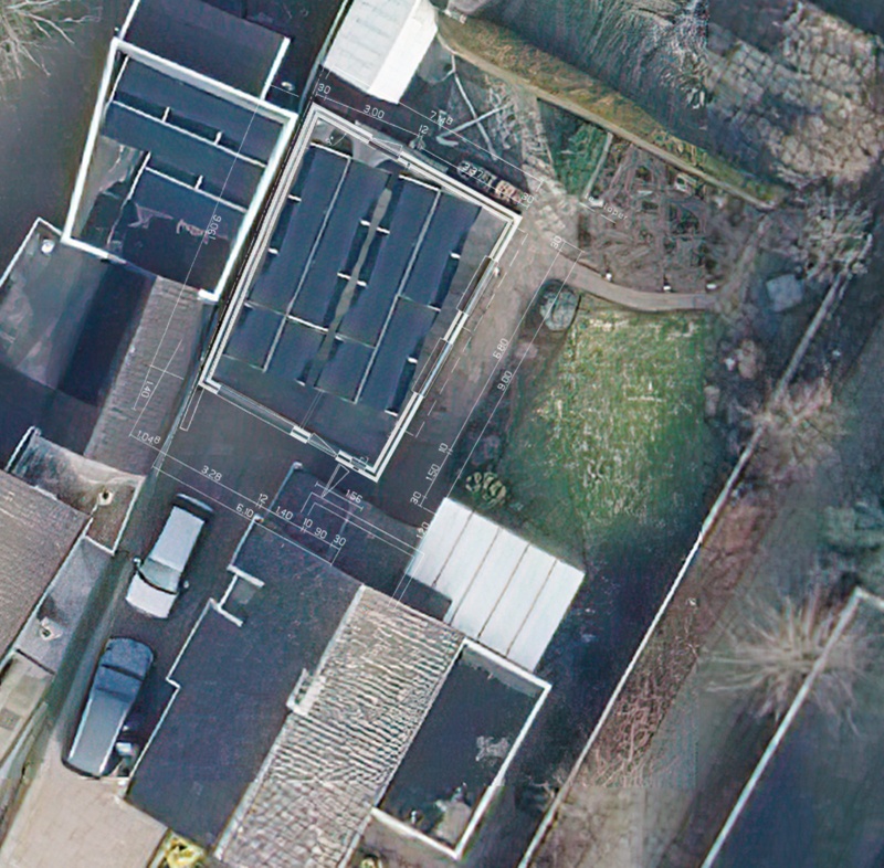

Ik heb als ik weer eens lekker bot uit de hoek kom de indruk dat je hebt zitten copy-pasten van de panelen van de buren.
In dit plaatje heb ik inderdaad zitten copy-pasten van de buren, daarom is het ook even een mockup in photoshop. Afbeeldingslocatie: https://tweakers.net/i/gppaVHJ0KGcrjbrrYeEWfZzkxjc=/x800/filters:strip_exif()/f/image/PzKFW2Fl99mjyj5Iq8f8l6iy.png?f=fotoalbum_large
Ik heb ook even het dak ingetekend in een ander programma met de juiste afmetingen van de panelen, dus de panelen passen wel, maar dat was mijn vraag ook niet.
Helaas zijn paneel afmetingen niet helemaal constant...
Sunny design, dat ga ik even bekijken.

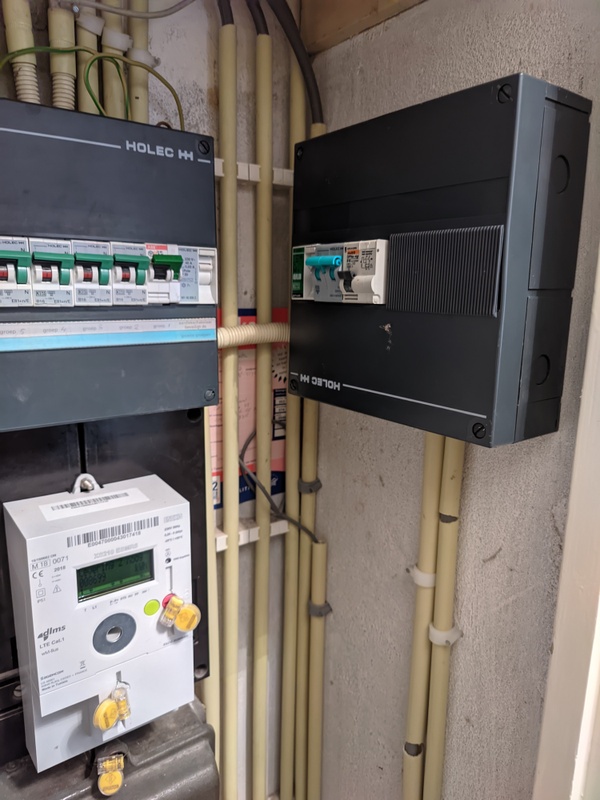

Een foto kan ik maken, heb nu alleen er 1 van de buitenkant (dus de kap erop) maar dat vertelt je denk ik niet zoveel?
Het betreft een Holec meterkast met 6 groepen. Het is wel een beetje een hacky-tacky meterkast geloof ik, er hangt namelijk nog een tweede losse holec meterkast naast, met ook nog weer een aparte aardlek en 2 groepen. En op de 1e meterkast zitten dus 6 groepen op 1 aardlek...
Maar goed, in principe is er ruimte in de 2e meterkast voor een B/C25 groep, op die aardlek zit nauwelijks wat. Vraag me alleen af wat voor kabel er precies loopt tussen de 2 meterkasten, en of deze wel voldoende is.
Of, ik moet 1 groep uit de 'primaire' meterkast verplaatsen naar de 2e meterkast en op de 1e meterkast de zonnepaneelgroep maken, die zit immers op de hoofdkabel aangesloten.

geerttttt schreef op vrijdag 2 september 2022 @ 12:34:
In ieder geval genoeg om je te vertellen dat deze installatie hier niet geschikt voor is.
Je zal in ieder geval een aantal van de componenten moeten gaan vervangen (oa de aardlekken) om dit enigszins in orde te maken.
Maar dan zit je al zo ver in het aanpassen van de kast dat je eigenlijk ook gewoon de hele boel moet vernieuwen en in lijn met de huidige eisen brengen.
- Hoofdschakelaar is tegenwoordig verplicht. Dus bij aanpassing van de installatie moet die er ook komen.
- Er mogen max 4 groepen op een aardlekschakelaar.
- Je huidige aardlekschakelaars zijn geschikt voor max 40A. In jouw nieuwe situatie heb je 25+25A ter beschikking en kun je ze dus overbelasten. Idem voor de omliggende bedrading. De bedrading en aardlekken zullen geupgraded moeten worden naar 63A, of je moet een extra automaat toevoegen om alsnog te begrenzen op 40A.
- Met een 25A eindgroep ga je nooit selectiviteit halen op een 25A hoofdzekering. Dan is 16A eigenlijk wel de max. Op een 40A hoofdzekering zou het wel kunnen.
Gezien de aanpassingen die je nodig hebt, zou ik een nieuwe kast ophangen. Zo duur zijn ze tegenwoordig niet meer en dan is het meteen netjes (en conform de huidige normen) voor de toekomst.
Moet je alleen even kijken hoe je zit met beschikbare ruimte in de meterkast

geerttttt schreef op vrijdag 2 september 2022 @ 12:27:
Ik heb even Enexis gebeld. het blijkt een 35A hoofdzekering te zijn, scheelt weer :)
Da's aan de ene kant mooi voor de afzekering, maar dat betekent wel dat de maximaalstroom op de meterkast met 25A PV invoeding en 35A netaansluiting naar 60A gaat. Daar is deze kast niet geschikt voor.
ABB heeft een document geschreven over hoe je om kunt gaan hiermee.
Ik zie op de foto dat het nogal een krappe bedoeling is, met twee kasten ook niet erg overzichtelijk.
Overweeg of het handig is om de meterkast te vervangen door een nieuw exemplaar (eens met @timberleek). Je kan de BTW hiervan terugvragen als onderdeel van het plaatsen van de zonnepanelen.

timberleek schreef op vrijdag 2 september 2022 @ 12:51:
Je noemt dingen die gebonden zijn door regels. Maarja, tot nu toe was dat ook niet zo. Ik begrijp dat de regels nu anders zijn, maar waarom moet ik dat aanpassen? Ik laat de extra groep plaatsen door een vriend die in de uitvoering handiger is dan ik. Die laat zich niet perse hinderen door regels, behalve als het echt een gevaar zou zijn uiteraard.
Ik heb begrepen dat er verschillende meningen zijn over de noodzakelijkheid van het aansluiten van de zonnepaneelgroep op een aardlekschakelaar omdat deze uitschakelt zonder dat er daadwerkelijk lekstroom is. Is het dan wel eens nodig de aardlek te vervangen?
Het blijkt een 35A hoofdzekering :)

Wat betreft de aardlekschakelaar vraag ik me even af hoe of wat. Ok, het is een 40A aardlekschakelaar. Maar ik heb in de tweede meterkast ook nog 1 aardlek van (als het goed is ook) 40A. Daar zitten nu 2 groepen van 16A op + straks mijn nieuwe zonnepaneelgroep van 25a. dus dat is 57A max. Dat is nog steeds te veel, maar ik weet dat op 1 groep nauwelijks verbruikers zitten en op de andere groep ook niet meer dan 5A. Plus mijn zonnepanelen zijn straks maximaal 21A. Is het dan niet 'goed genoeg' met een 40A aardlek?
Immers, de regels zijn, 4 groepen op een aardlek. Maar 4 groepen zijn 16*4=64A, dus dat is ook meer dan 40A... toch?

geerttttt schreef op vrijdag 2 september 2022 @ 12:55:
Bij significante wijzigingen aan de installatie (wat je zal moeten doen) is het de bedoeling de boel ook naar de nieuwe normen te trekken. Aan jou als je dat niet wil doen, maar dat is de norm.
Dat het tot nu toe niet zo was is een product van het verleden. "We" hebben afgesproken dat normen niet met terugwerkende kracht gelden. Dan moet iedereen continu de installatie opentrekken. Alleen bij vernieuwingen en wijzigingen wordt het wel verwacht.
Dit heeft niks te maken met een aardlek voor de zonnepanelen.
Jij hebt een 35A hoofdzekering en straks 25A aan PV opbrengst (grof gerekend). Bij elkaar opgeteld kan het huis dus in theorie 60A afnemen zonder dat er een zekering uit klapt.
Die aardlekschakelaar die daar zit mag maar 40A hebben (de de bedrading gegarandeerd ook). Dus je moet bedrading en aardlekken hebben die >60A kunnen hebben (63A is de volgende stap). Oftewel je moet alle bestaande aardlekschakelaars en bedrading vervangen. Dat valt wel onder een significantie wijziging.
Dat helpt, maar lost bovengenoemde issues niet op
[ Voor 7% gewijzigd door timberleek op 02-09-2022 13:08 ]

geerttttt schreef op vrijdag 2 september 2022 @ 13:02:
Nee, dat is nou net de enige aardlekschakelaar die je in jouw opzet niet kunt overbelasten. Daar zal ten hoogste 32A doorheen stromen (maximale afname zonder teruglevering).
Maar de 40A aardlekschakelaar is normaliter beveiligd door de 35A hoofdzekering, die waarborgt dat er niet meer dan 35A nominaal dootheen stroomt. Je kunt dan dus ook met 16*4=64A aan groepen niet meer dan 35A afnemen. Wanneer je een tweede voedingsbron (zonnepanelen) toevoegt kan dat wel.
Maar het probleem is dus niet de aardlekschakelaar waar je de zonnepanelen op aansluit. Juist de rest.
Lees dat document van ABB wat je al gegeven is anders eens door.

Simuleer het in sunnydesign en je weet het.
  • timberleek
  • Laatst online: 25-03 21:39
JvS schreef op vrijdag 2 september 2022 @ 13:19:
Je kan met een platte OW set echt MAKKELIJK onderdimensioneren van 6000Wp naar 5kW
In principe is 5kVA ook het maximum dat je mag terugleveren voor een 1x35/40A aansluiting. (en 17kVA voor 3x25A)
Er van uitgaande dat je een tweelaags kast kwijt kan zou je op zoiets uitkomen:
Afbeeldingslocatie: https://tweakers.net/i/YvxslwYfL-pdafXKT602batBZwE=/234x176/filters:strip_exif()/f/image/zRWAyl0iZnNxm0LXA9s5I6t9.png?f=fotoalbum_medium
[ Voor 73% gewijzigd door timberleek op 02-09-2022 13:34 ]
  • JvS
  • Laatst online: 22:32
JvS
Ik heb hem zelf ook
Ok ik heb het ff gesimuleerd door de AC output van een 5kW omvormer te limiteren op 5, 4, en 3,6kW
2x8 415Wp panelen op 60 en 120 graden azimuth op 13° tilt
3,6kW >> 5410kWh per jaar
4,0kW >> 5526kWh per jaar
5,0kW >> 5643kWh per jaar
Maakt op een jaar gezien allemaal niet zo heel veel uit. Je moet alleen het mentale "platte grafiekjes" aankunnen.
[ Voor 12% gewijzigd door JvS op 02-09-2022 13:36 ]
  • geerttttt
  • Laatst online: 11-05 14:37
geerttttt
Manisch positief
JvS schreef op vrijdag 2 september 2022 @ 13:27:
Ok, ik was het ook aan het simuleren in Sunny design inderdaad. Nu blijkt alleen dat de zonnepanelen van 415wp een dermate afwijkende maat hebben dat ze niet passen op een Flatfix Fusion oplossing.
Dus, misschien dan een stapje lager... de 400wp panelen zijn net iets goedkoper en wel een degelijke maat die past:

  • MacD007
  • Laatst online: 06-06-2025
blackd schreef op vrijdag 2 september 2022 @ 08:42:
Ik zou dit toch even checken. Je kan het opvragen bij de netbeheerder of zien aan de kleur van de verklikker. Als je hoofdzekering inderdaad 25A is, vraag ik me af of het verstandig is om ook de zonnepanelen op 25A af te zekeren. Waarom zeg ik dat? Het laatste wat je wil is dat de hoofdzekering eruit vliegt, het hele huis donker is en je de netbeheerder moet bellen. Ik weet alleen niet hoe groot dat risico in de praktijk is (iets met selectiviteit, afschakelkarakteristiek en het verschil in installatieautomaten en smeltzekeringen, daar hebben anderen meer verstand van).
even heel duidelijk (en mogelijk ook bot, sorry dan), je hebt minimaal een stap hoger nodig in je hoofdzekering dan in een groep. Daarom zie ook heel vaak 25 A hoofdzekering en 20A of 16 A per groep.
Ik zou in ieder geval minimaal een stap hoger gaan, mogelijk zelfs twee.
Met een 25A zekering op je PV installatie ga je bijna zeker een of meerdere keren op zwart, vaak ben je bv ook nog de inhoud van je diepvries/koelkast dan kwijt. Want deze zekering kun en mag je zelf dus niet vervangen.
maak eens een foto van je meterkast, mogelijk dat er lui zijn die daar ook nodig aardige tips bij kunnen geven.
Sowieso ben ik wel benieuwd naar de staat van de meterkast. Als je richting de 25A gaat invoeden, 25A netaansluiting hebt, dan komt de theoretische maximaalstroom op 50A en dat is best veel voor een meterkast.

@geerttttt de adviezen over de meterkast zijn niet om te pesten. Die zijn er voor de veiligheid van jou en je familie.
Koop dit ding: https://www.sandervunderi...aalstroombeveiliging.html
En je bent klaar. BTW claim je terug met de rest van de pv installatie.
De zonnepaneel groep moet je toch al kopen. Zelfs van b-merk is dat toch al 3 tientjes… en die wil ik nog niet gratis er in.
Al een sunny simulatie gedaan? Ik verwacht dat er een 5kW uit komt, met richting 0,5-1% verlies op een 4kW

Nou ja, je bent klaar... Dat betekent dat ik de hele meterkast moet slopen, en dan een nieuwe plaatsen en volledig moet aansluiten. Dat is niet niks
Oost west, 127.0.0.1 best!
  • Ronald
  • Laatst online: 03:00
Het is precies wat ik gedaan heb, 1 op 1 vervangen gaat vrij snel, verleggen van leidingen kost meer tijd.

Even nog een update voor de volledigheid. Uiteindelijk gaat 1 groep uit meterkast 1 naar een aardlekautomaat (de wasmachine zit nu namelijk op een groep zonder aardlek blijkbaar
..) de aardlek waar dan 4 groepen op zitten verzwaar ik naar een 63a variant. De kabel van meterkast 1 naar meterkast 2 wordt vervangen door een dikkere, ik geloof 8mm2. En dan dus een nieuwe groep erbij voor de zonnepanelen die met een 4mm2 kabel naar de panelen loopt.
Ja, hele nieuwe meterkast is beter, maar het wordt er zo hopelijk wel al veiliger op dan het was en veilig genoeg.
