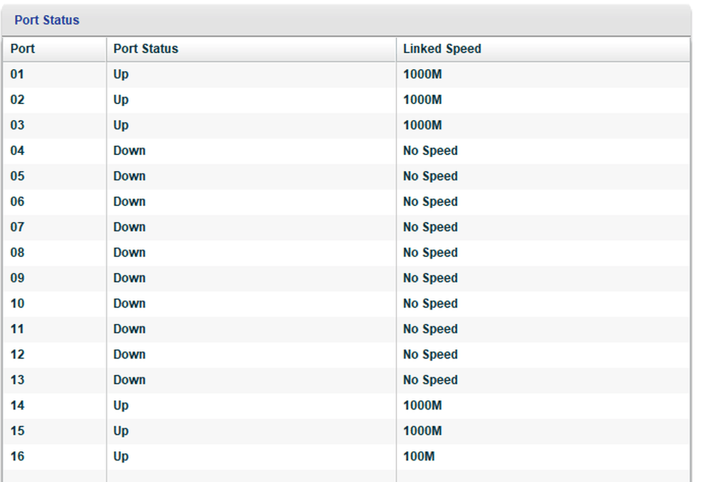

Hi Tweakers,
ik loop tegen een netwerk uitdaging aan die ik nog niet heb weten op te lossen. Ik heb inmiddels al verschillende topics nagelopen maar helaas nog niet het verlossende antwoord gevonden dus ik hoop dat jullie mij kunnen helpen.
het probleem is als volgt (nutshell);
ik heb een 1Gbit netwerk liggen en de verbinding tussen twee switches wordt automatisch gedowngrade naar een 100Mbit verbinding.
Nu kan dit uiteraard aan een hoop zaken liggen dus laat ik zo goed mogelijk te details van de setup proberen voor te leggen.
Het deel van het netwerk bestaat uit een verbinding van een Router naar een switch gevolgd door een verbinding naar nog een switch. Het probleem speelt zich af in het laatst gedeelte van het netwerk (van switch naar switch).
Het probleem speelt zich alleen af tussen de switches, wanneer een laptop verbind met de bron switch (Netgear GS116E) wordt de verbinding herkent als een 1Gbit verbinding en word keurig 940Mbit up en down gehaald. Wanneer ik de kabel verbind met de switch geeft deze 100Mbit aan en kom ik niet verder dan 95Mbit. Dit is ook het moment waarop ik de draad begon kwijt te raken 8)7
Wat is het materiaal waar van gebruik wordt gemaakt ;
Kabel; CAT6 (SFTP) - straight (1 enkele kabel, geen onderbrekeingen of connectors)
Switches; Netgear GS116E & Netgear GS105Ev2
Afstand tussen de switches; ongeveer 30 meter
Ik heb inmiddels de kabel al meerdere keren geknipt en getest (kabeltester en laptop) om min of meer uit te sluiten daar het probleem zich daar in bevind. Helaas heeft dit niet mogen baten. Ook de firmware van de beide switches is up-to-date. Waarschijnlijk zie ik ergens iets over het hoofd en daarom hoop ik dat iemand de gouden oplossing heeft :D
Afbeeldingslocatie: https://tweakers.net/i/K9Qcoi4BEKP-Hc-6Yj0WFQuESD0=/full-fit-in/4000x4000/filters:no_upscale():fill(white):strip_exif()/f/image/iAO6RRNbswSlHnxzbW7pP2g2.png?f=user_large

Dus je hebt een kabel van 30 meter vanaf de GS116E en de GS105Ev2. De kabel is aangesloten op switch 1 (GS1116E) en als je je laptop op deze kabel aansluit, dan haal je 1Gbps en als je de 2e switch (GS105Ev2) er op aansluit valt hij terug naar 100Mbps?
Zit er nog wat anders aangesloten op deze 2e switch? Want vaak met dergelijke goedkope switches, wordt de bandbreedte aangepast naar de laagst aangesloten snelheid. Deze switches kunnen dus niet overweg met verschillende snelheden.

Nee er zit niks anders aangesloten op de andere switch, het is een nieuwe switch (een weekje oud dan :P)

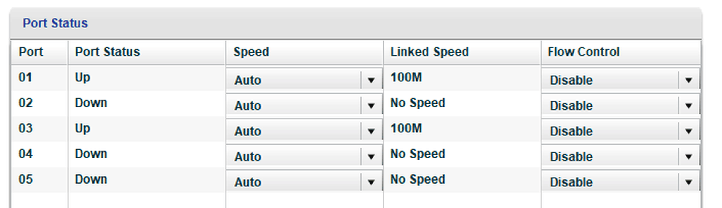

Nu de lange kabel op dezelfde wijze geknipt maar het probleem blijft.
De korte kabel, laat zegge 4/5 meter, geeft nu keurig een 1Gbit verbinding maar de lange kabel die ik heb getrokken blijft 100Mbit tussen de GS116 en de GS105. Opnieuw, wanneer ik de kabel tussen een laptop en de GS116 bevestig heb ik wel 1Gbit
Update; ik heb nu ook eens mijn accesspoint er aangekoppeld om te zien wat de switch daarmee doet, en ook het access point wordt slechts gedetecteerd op 100Mbit, het betreft hier een UniFI AP-AC-PRO
Afbeeldingslocatie: https://tweakers.net/i/pYpt6-zBkRXqt2t7yNkXOEUuF54=/full-fit-in/4000x4000/filters:no_upscale():fill(white):strip_exif()/f/image/bEmupfWYokn2OFxKKGoL0euW.png?f=user_large
