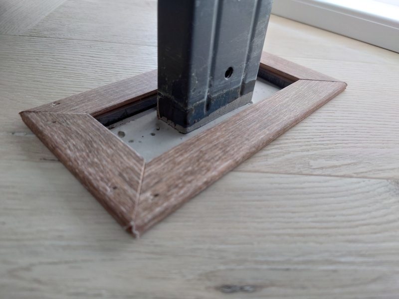

Huidige situatie:
Mijn ouders hebben vorig jaar een vloer laten leggen. De aannemer in kwestie zou vanuit de verbouwing de volgende volgorde aanhouden:
1. Radiatoren afkoppelen
2. Vloer leggen
3. Radiatoren terugplaatsen op de vloer
Dat is dus niet gebeurd. Ze hebben uiteindelijk de vloer om de poten heen gelegd en plintjes (in afwijkende kleur) geplaatst. God knows why.
Afbeeldingslocatie: https://tweakers.net/i/25LFbgvZHPaa7Gbckn773S3EGWc=/800x/filters:strip_icc():strip_exif()/f/image/YCwJtYHFdjOh5y3dv1HIgvmY.jpg?f=fotoalbum_large
Je raadt het al: aannemer failliet
Gewenste situatie:
Op een nette manier de plakplinten verwijderen. Dat lukt nog wel, maar wat dan?
Het zou het allermooiste zijn als het 'lijkt' dat de poten op de vloer staan. Gelukkig hebben ze redelijk netjes gezaagd dus het zit prima rondom de poten.
Iemand dit eerder meegemaakt en netter gemaakt?
Ik zie zelf meerdere opties:
- gat afgieten met iets vloer aard wat hard wordt?
- plinten er strakker omheen maken in de kleur van de poten zelf?

Als je het wilt laten lijken alsof de poten op het laminaat staan zou ik je laatste optie aanhouden. Het lijkt gewoon zwart metaal, dus dan kun je ook gladde plintjes pakken en zwart schilderen.

De plinten zijn zo te zien ook nog geniet, dus je gaat wel mini-gaatjes overhouden als je ze verwijderd.
Verder is mooi nogal subjectief. Je zal iets moeten hebben om het af te werken, wat dat kun je zelf het beste bepalen. Als je een stuk van de vloer (laminaat?) neemt dan kun je dat wel op maat zagen, maar dan kijk je tegen de zijkant aan. Een (andere kleur) plint heeft een afgerond randje en dit zou je zeker kunnen maken, al krijg je dan iets wat vrij veel hier op lijkt.
Technisch zitten er vrij weinig restricties aan wat kan, het gaat er met name om wat jij mooi vind denk ik.

Ik had zelf het geluk dat er een kit bestond in dezelfde kleur als mijn laminaat. Daarmee heb ik het gat gevuld.
Misschien is zoiets ook een optie?

Simpel, een paar stalen/alu plaatjes laten laseren, spuiten en er omheen schuiven.

Thnx allen voor de opties! Ja ze zitten inderdaad geniet. Maar ook weer niet allemaal.
Over de nietjes, dat komt wel goed. We hebben kit die heel dicht in de buurt komt. Maar volledig opvullen met kit wordt er niet mooier op denk ik.
De optie van @Analamoebe klinkt mij nog als een strakke optie, zeker als ik de poten ook schoonmaak en opnieuw spuit denk ik zo
