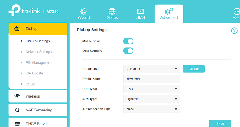

Oplossing
Switchen van de APN van KPN naar een automatische APN in de instellingen van de router.
Voor:
Afbeeldingslocatie: https://tweakers.net/i/UvAOQgORjk0qXPbbgyXM9aPdKKY=/full-fit-in/4000x4000/filters:no_upscale():fill(white):strip_exif()/f/image/F340nu15H1bj2HQwDaeBTV37.png?f=user_large
Na:
Afbeeldingslocatie: https://tweakers.net/i/BhHxSCQgriEjfBZsr-CjR9P2ptQ=/800x/filters:strip_exif()/f/image/LQLOH5E4gdoFrA5p0LjURi08.png?f=fotoalbum_large
Opmerking
Ik heb het niet geprobeerd met andere instellingen. Ik weet ook niet zeker waarom dit werkt. Misschien dat de APN van KPN checkt op een MiFi router vs andere device oid? Kan dat überhaupt? Of de telefoons gaan niet lekker op een static APN terwijl de desktop daar geen probleem mee heeft?
