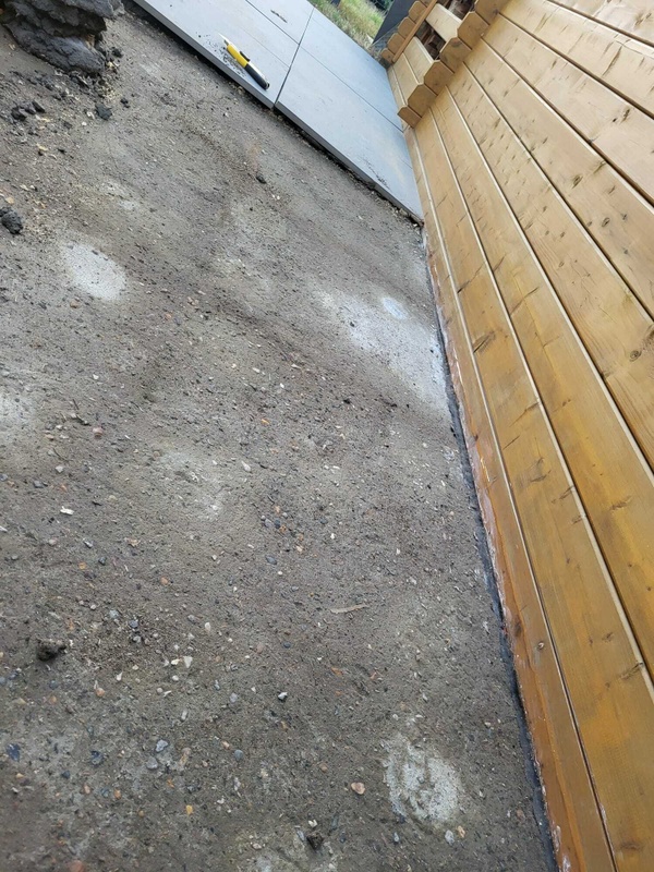

Wij hebben een houten tuinhuis op een betonplaat gemonteerd met lange bouten. Het tuinhuis kan dus niet meer verplaatst worden. Al het hout is ook behandeld met vochtregulerende beits.
Rondom het tuinhuis hadden we eerst tegels geplaatst in mortel, maar die zijn uiteindelijk allemaal terug losgekomen (de klusjesman die we hadden ingehuurd verzekerde ons dat dit niet ging gebeuren maar goed)...
Dus nu gaan we die op tegeldragers plaatsen.
Maar het gaat dus om de funderingsbalk. De tegels komen tegen die balk aan te liggen, en er komt dus water tegen die funderingsbalk te staan onder de tegels (aangezien het een lege ruimte is onder die tegeldragers) als het gaat regene.
Hoe beschermen we die balk tegen het vocht? Ik had aan EPDM folie te verlijmen tegen het hout net tot op de hoogte van de tegel, en dan doorzichtige silicone te spuiten in de spleet tussen de tegel en net boven de folie tegen het hout. De EPDM folie zal ik natuurlijk ook verlijmen tegen het beton.
Het probleem is of ik niet zeker weet of die folie al het vocht zal tegenhouden. Misschien komt er wel vocht onder en dan kan het natuurlijk geen kanten op... Heeft iemand soms een betere oplossing :)
De onderkant van het tuinhuis heb ik trouwens afgekit met silicone zodat er geen water onder kan...

Eerst en vooral ga ik zeggen dat het tuinhuis er al 4 jaar staat zonder enige vorm van rot. Ook niet op de funderingsbalken. Ik had toen gewoon de tegels rechtstreeks tegen het tuinhuis geplaatst, met een laagje silicone die de spleet tussen de tegel en het hout afsluit. Ik denk dat dat al redelijk veel deed.

De balk aan de andere kant van het tuinhuis ligt gewoon op de rand van de betonplaat, met de grond er naast. De grond komt dus niet in contact met de balk. De funderingsbalk is gewoon vurenhout denk ik. Had de optie toentertijd om hardhouten balken te nemen, maar helaas niet gedaan... Toen wist ik ook minder dan nu.
Het tuinhuis heeft een dakgoot langs beide zijden dus het water pletst niet zomaar van het dak op de tegels.

Je geeft aan dat de constructie niet meer te verplaatsen is, maar is dat ook echt zo of is het teveel werk?
Is ook echt zo. Je kan niet meer bij de lange bouten die in het beton verankerd zitten, die zitten in de funderingsbalk vanboven met dan daarop de rest van de balken gemonteerd.
Opkrikken kan echt niet...

Bovenrand kitten en schroeven, onderkant x cm afhouden van de wand met een latje hardhout.
Heb je soms een voorbeeld hiervan? Kan het mij moeilijk visualiseren.
  • Amtelode
  • Registratie: Juni 2022
  • Laatst online: 27-07-2023
Wellicht kun je een EPDM strook met shell toxiphalte op het beton kitten, bij voorkeur meerdere lijnen (3) kit zodat je meerdere barrieres hebt.
Dan de EPDM als een soort loodslab in een gleuf van het hout bevestigen.
Frees eventueel een gleuf, zet het epdm vast en timmer daar een alluminium stripje tegenaan om het af te werken.
* Ook shell kit achter de strip spuiten.
[ Voor 6% gewijzigd door Amtelode op 31-08-2022 20:23 ]
  • ardana123
  • Registratie: November 2018
  • Laatst online: 02-10-2025
Amtelode schreef op woensdag 31 augustus 2022 @ 20:20:
Hoe zou je best die gleuf gaan uitfrezen in dat hout?
  • wally1987
  • Laatst online: 04-07 02:05
Kan zo 1.2.3. geen voorbeelden vinden, maar mogelijk heb ik wel een alternatief.
Wat nou als je dat gewoon erg dik zou aansmeren met epoxy, eventueel een vezelmatje er tegenaan?
  • Amtelode
ardana123 schreef op woensdag 31 augustus 2022 @ 22:32:
Stop :P ! Het volgende is sowieso alleen een oplossing om gutsende rivieren water tegen te houden.
Ik zie namelijk dat de knelprofielen tegenwoordig relatief goedkoop zijn, dat scheelt frezen.
Bijvoorbeeld deze voor ~8 euro per strekkende meter:
https://epdmshop.be/product/muurprofiel-aluminium-250m-stuk/
EPDM stroken zijn echter relatief duur per rol (~100 euro 20 meter x 20cm).
https://www.toolstation.n...2Y-cUSeO7GkxoCQSUQAvD_BwE
Met een beetje zoeken (of bij je lokale aannemer/beunhaas vragen) kun je vast wat goedkoper EPDM scoren, wellicht heeft iemand wat over.
Dus als je geld (er voor over) hebt bepaal je eerst hoe breed je EPDM strook moet worden, hoe hoog op het hout + 10CM voor op het beton en eventueel een beetje extra voor wat marge.
Op het beton zet je het vast met minstens 2 kitslierten die elkaar niet aanraken (ik zou er zelf 3 doen, 2 raden ze vaak aan).
Je kunt optioneel het hout insmeren met loodmenie (zonder lood 8) )
Optioneel kit je eventuele kieren dicht met Shell tixophalte. Dus bijv. die kier tussen balk en eerste plank.
Dat witte op je hout is trouwens schimmel waardoor houtrot kan onstaan. Als je dat goed schoon maakt en schuurt, kun je daar wat impregneer over smeren:
https://www.verfwinkel.nl...9bFw__9buYmBoCETIQAvD_BwE
Je zit dan echter nog wel met het probleem van optrekkend vocht, er zal nu geen regenbui tegen je fundering aan lopen van onder je tegels maar wel langzaam omhoog trekken via het beton.
That said, als je alles bij elkaar op telt kom je al gauw op een paar 100 euro uit. Met het optillen van je schuur ga je een hoop ellende van rotte houten fundering voorkomen.
Het is toch gewoon een lastige situatie hoor, zeker vanaf afstand moeilijk te beoordelen, en zo'n EPDM rand houdt dan wel een een riviertje water tegen maar geen optrekkend vocht.
Hoe zit je bijv. met de bouten waarmee het schuurtje vast zit? Je hoeft niet de hele schuur tegelijk op te tillen. Je kunt ook een zijde omhoog wippen, genoeg om EPDM onder te duwen, afwerken, en dan de andere zijde omhoog wippen.

Zoals ik het zie loopt de bestrating af naar het schuurtje. De enige optie hiervoor is het water afvoeren en dan niet dmv een grindput maar ook daadwerkelijk afvoeren. Dus met behulp van een goot die aangesloten zit op de hwa. Een kolk is geen optie omdat je het afschot naar de kolk nooit netjes kan krijgen met 60/60 tegels.
Om optrekkend vocht tegen te gaan zou je ook nog drainage om het schuurtje heen kunnen toepassen, ook deze aangesloten op de hwa. Het is anders pappen en nat houden.

Zal ik dus gewoon een aantal lagen epoxy erop smeren en de onderkant (spleet tussen beton en balk) toekitten met silicone zoals voorheen?
  • ardana123
https://www.bison.be/be-nl/thema/rubber-seal
Kan ik geen Bison Rubber Seal erop smeren ipv die epoxy?
