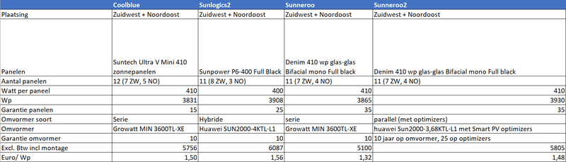

Graag jullie hulp en expertise bij het vergelijken van een aantal offertes voor zonnepanelen.

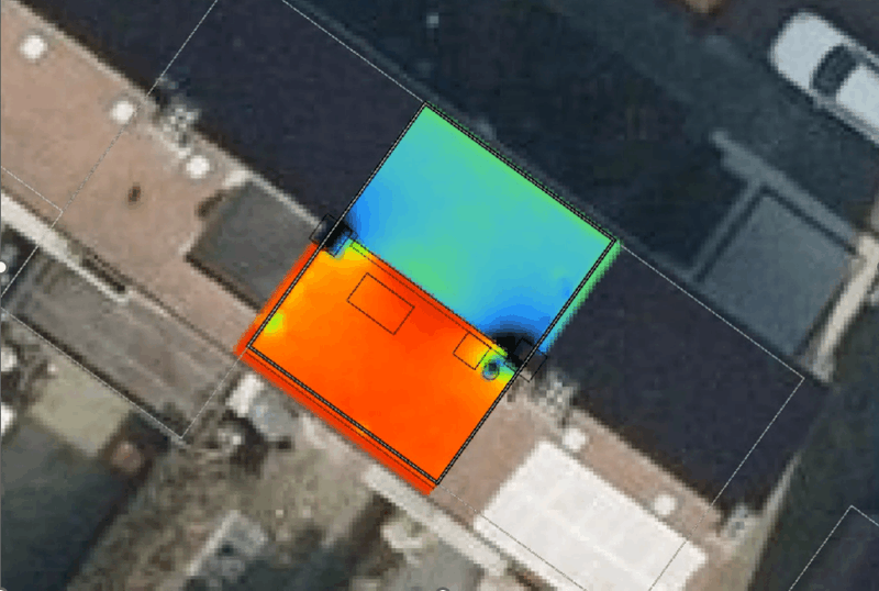

Ligging huis
1 kant van het dak ligt op Zuidwest, hier willen we de meeste panelen op de leggen. Om aan voldoende opwekking te komen, willen we ook op de Noordzijde nog enkele panelen kwijt. Door de flauwe helling van ons dak (29 graden) lijkt dit ook nog rendabel te zijn (zie afbeelding met zoninval).

Bijgevoegd als afbeelding de offertes waar wij tussen twijfelen. Sunneroo ziet er in onze optiek het beste uit. Zijn er opvallendheden waar wij rekening mee moeten houden?

Andere adviseurs gaven aan dat dit technisch niet kan bij een serie-omvormer.
Ik noem beesjes lekker bij de naam... CoolBlue zeker? Die hadden dat zelfde verhaal vorige week ook al.
Die lui moeten vrij urgent de training van hun adviseurs fixen. Op elke omvormer met 2MPPT - dat wil zeggen eigenlijk alles van meer dan 3kW kan het gewoon.
Technisch is het oppassen met offerte Sunlogics2, Sunneroo1 en misschien Sunneroo2.
Die string van 3 sunpower kan wel eens opstart problemen krijgen omdat zelfs sunpower nu panelen met heel lage spanning maakt.
Met string van 4 heb je in principe geen opstart probleem, maar slechts zeer beperkt schaduw management.
Als Sunneroo2 op alles optimizers gehangen heeft gaat het goed.
Wel zijn alle offertes wat stevig in prijs voor het gebodene.
Bij Sunlogics omdat ze Sunpower aanbieden. echt premium merk, maar aan de prijs.
Bij Sunneroo komt dat doordat ze glas-glas & bificial aanbieden. Bificial heeft 0,0 meerwaarde op een pannendak want er komt toch geen reflectie op de onderkant. glas-glas slechts heel beperkt meerwaarde.
