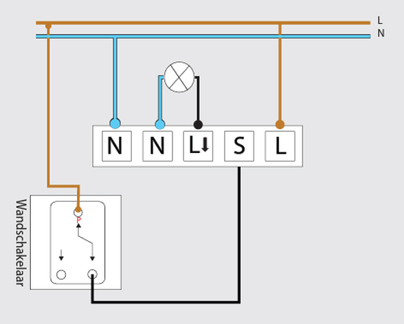

Afbeeldingslocatie: https://tweakers.net/i/jEE1Hz0J0Edt8yg3vCKN6w99wrY=/full-fit-in/4000x4000/filters:no_upscale():fill(white):strip_exif()/f/image/bk0JyLMeSuXyGny4tJa47kra.png?f=user_large
Dit is het schema bij een inbouwdimmer, maar ik kom dus rechtstreeks aan met 0,L,M

Ik gok dat de schakeldraad alleen nodig is als je ook via een fysieke schakelaar de lamp wilt kunnen bedienen. Dus als je deze weglaat dan zou je deze alleen met een KAKU zender kunnen bedienen. Ergo: zwarte draad niet aansluiten en S contact leeg laten.
  • Septillion
  • Laatst online: 14:44
Septillion
Ik neem aan dat je met "0,L,M" bedoelt N, L en PE ;) Termen "massa" en "0" zijn wat verwarrend als het gaat om de huisinstallatie.
Maar de twee N aansluitingen op de module zijn gewoon gelijk. Dus waar je dat aftakt maakt niet uit. De S ingang is gewoon optioneel (of hoogstens alleen nodig met koppelen maar zie handleiding). PE dien je gewoon buiten de module om door te lussen als de lamp dat nodig heeft. Verder dus gewoon het schema volgen :)

Thanks mensen, helemaal duidelijk! Ja die termen… ik ben geen elektricien maar je snapt wat ik bedoel:)

Update: uitgevoerd zoals bovenstaand en werkt perfect, schakeldraad kan je dus gewoon achterwege laten, nogmaals dank.
