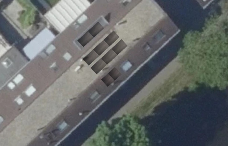

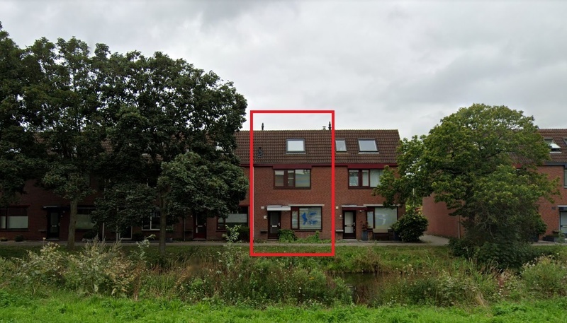

Voorzijde: zuidoost, richting rechtsonder op satellietfoto.
In werkelijkheid passen er 3 panelen voor en 5 of 6 op het platte dak, zie "Beschikbare ruimte".

Beschikbare (dak)ruimte
Voorzijde: Schuin dak (52^), 3 zonnepanelen (2 links van het raam, 1 rechts van het raam). Dus anders dan de afbeelding uit de offerte.
Plat middendak: 2x3 zonnepanelen. Eventueel vervalt 1 zonnepaneel als dit noodzakelijk is voor de installatie van een buiten-unit van de airconditioning.
Dakkapel op achterdak: 2 zonnepanelen. Dak van dakkapel zit zo'n 25 cm onder de dakrand van het platte middendak.

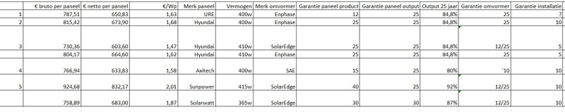

Reeds verkregen offertes
Afbeeldingslocatie: https://tweakers.net/i/6kz9UryDayMQQwmgJdLrkIOyqz4=/800x/filters:strip_icc():strip_exif()/f/image/GgqUHAJJ6oseBgJ8gOA7ziUb.jpg?f=fotoalbum_large

Ik durf niet zo stellig te zijn dat SE niet gaat werken met S500B... Daarvoor zal een SolarEdge designer rapport opgemaakt moeten worden en dat mag een installateur die maar liefst 1,47/Wp vraagt gewoon aanleveren
