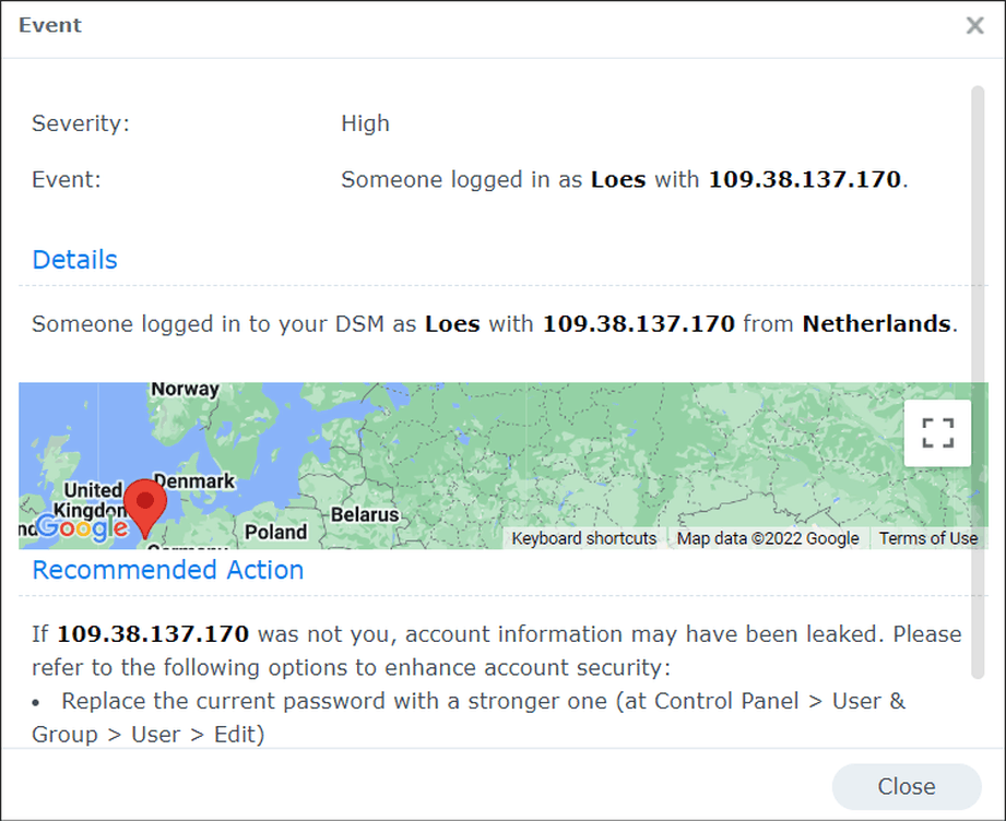

Ik heb een Synology draaien op DSM 7 (laatste build). Nu kreeg mijn vriendin een melding dat op haar account was ingelogd gisteren om 00:15. Maar toen sliep ze, zei was het niet. Gekke is dat 2FA actief is op alle accounts (en ook een heel streng wachtwoord aangemaakt via Lastpass), en toch krijg je dan deze melding:
Afbeeldingslocatie: https://tweakers.net/i/F9lvHOpWn9HeFN1R2-k9JDOY_cM=/full-fit-in/4000x4000/filters:no_upscale():fill(white):strip_exif()/f/image/CTPD1Uph7RpMzPh4w5Bqa5iK.png?f=user_large
in de log van de Security Advisory staat dat alleen langs de first authentication heen is gekomen. Zie screenshot hieronder

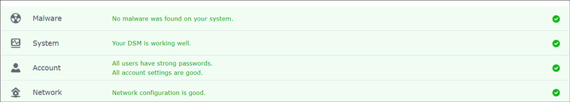

En ten slotte.. ben helemaal niets kwijt, en alle lichten staan op groen:

Vragen
  1. Kan ik er van uitgaan dat de 2FA beveiliging heeft gewerkt? (ondanks dat we melding krijgen dat er succesvol is ingelogd?
  2. Het wachtwoord is gegenereerd door Lastpass, dus heeft een "H28#872f9jf28#8" type wachtwoord die nergens anders wordt gebruikt. Hoe kan die ooit geraden zijn?
  3. Herkent iemand de omschrijving van het IP adres? Neem aan dat het niet Vodafone zelf is? Ben toevallig bezig met een overstap van KPN naar Ziggo, dus ik dacht ergens nog dat dat ermee te maken heeft (want Ziggo = Vodafone..). Mijn vriendin zit bij hollandsenieuwe... dat zit natuurlijk op het Vodafone netwerk.. misschien dat er een app toegang wilde hebben..?
  4. Naast het wijzigen van het wachtwoord en het blokkeren van het IP adres, zijn er verder nog tips? (admin accounts zijn ook standaard disabled
Volgens mij is er helemaal niet ingelogd, de log zegt dat de eerste deel van de 2FA is voldaan, via wachtwoord.
De log zegt in inprincipe niet dat er is ingelogd, maar dat er een deel van de authenticatie is gelukt. (Ja je event log wel..)
Heb zelf geen 2FA aanstaan, maar de log zegt expliciet: "[User] from [IP] logged in succesfully"
Daarnaast zie je in je log ook of er activiteit is geweest toch?
Hoe ziet de log er uit van een volledige succesvolle login via 2FA?
