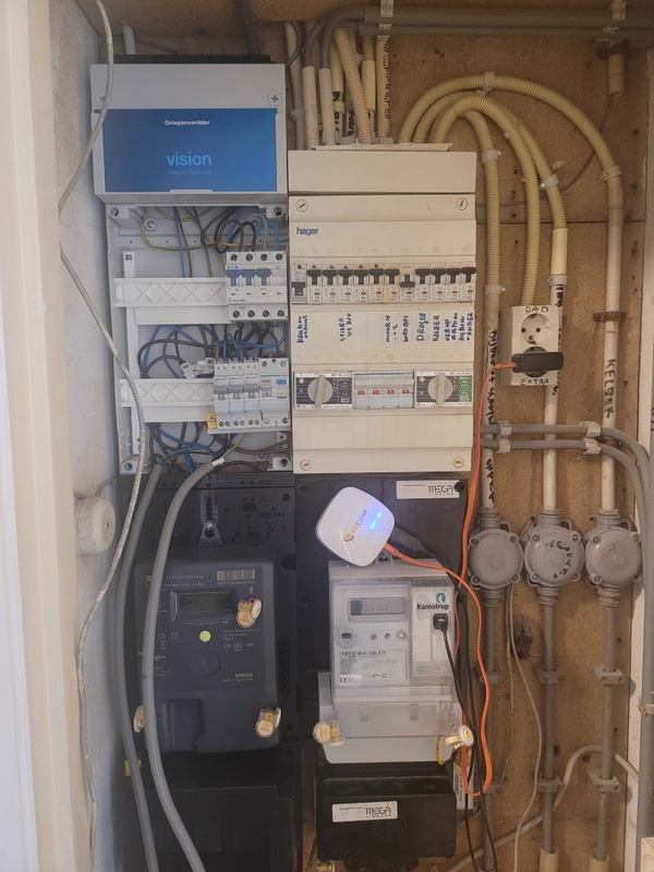

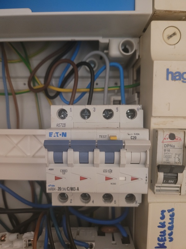

Ik heb een primair en een secundair allocatiepunt en op de tweede heb ik nu de zonnepanelen aangesloten.
Nu eneco op 5 september naar 9 cent tlv gaat wil ik de teruglevering weer via de eerste meter laten lopen zodat ik kan salderen, een paar weken later heb ik weer een beter contract op de tweede en wil deze weer daarop aansluiten.
Om niet al te moeilijk te blijven doen met kabels constant omleggen etc wil graag een omkeerschakelaar(denk ik) ertussen zetten zodat ik dit met een handomdraai kan doen.
Ik had deze gevonden: https://www.elektramat.nl...4R8gWNrjR64xoCQkUQAvD_BwE
Ik weet alleen niet of deze hiervoor gemaakt is en hoe sluit je zoiets aan?
Fotos van meterkast en 3fase groep van de zonnepanelen hieronder
Afbeeldingslocatie: https://tweakers.net/i/h5_GCW57Ify43v-sWX2zSYHdguU=/x800/filters:strip_icc():strip_exif()/f/image/pv71n6eP64W4bSQzVyUDHiDN.jpg?f=fotoalbum_large
Afbeeldingslocatie: https://tweakers.net/i/9kv8ffZdl5P7V7-N89nwnM2DCs4=/x800/filters:strip_icc():strip_exif()/f/image/zjdhNf7Ml1aytxPWpiONVavY.jpg?f=fotoalbum_large

Die eerste lijkt alsof je 2, 6, en 10 voor de SAP kunt gebruiken en 4, 8, 12 voor je originele meter. Je PV voer je in vanaf boven. Je swapt dan tussen die 2 sets door omhoog/omlaag te klappen. Zie ook het schema in grijs op de voorkant van de behuizing.

Ik zit met hetzelfde vraagstuk. Volgens mij mag je voedingsbronnen niet mixen in een behuizing, dus dan zou je de hele aansluiting moeten verplaatsen. Anders zou een SFH232 (voor enkel fase) ook een prima oplossing zijn van Hager en een stukje goedkoper.
Ook de vraag of het mag van de netbeheerder/regelgeving. Mogen installaties op die manier gekoppeld worden?

Ep Woody schreef op dinsdag 30 augustus 2022 @ 10:27:
Ja, lijkt me wel. De beide installaties zijn tenslotte nooit daadwerkelijk met elkaar verbonden. Je mag toch zelf weten op welk allocatiepunt je de zonnepanelen aansluit. Dat je (vaker) switcht moet kunnen lijkt mij.

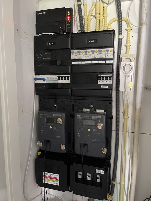

Om mezelf maar te quoten. Vorige week dus besteld, keurig volgende dag bezorgd. Vanochtend een half uurtje geklust en hij zit ertussen. Een flink gepriegel met een hoop kabels maar soit, het is gelukt.
Per vandaag gaat Eneco van €0,61 naar €0,09, ik heb dus de schakelaar omgezet en lever weer terug op de primaire meter. Dat contract biedt me €0,15 dus dat is wel beter. Op 16 februari start United Consumers met €0,91 dus dan gaat de schakelaar weer de andere kant op :)
Mochten die ook raar gaan doen, dan ga ik naar Tibber op de secundaire meter. En dan biedt die me de optie om de hele lage tarieven tussen de middag te omzeilen.
Linker kast, boven de secundaire meter. Onderste rij middelste unit is de schakelaar :)
Afbeeldingslocatie: https://tweakers.net/i/yWNZya_TPJ0HUqdzbf5GEeqtGGM=/x800/filters:strip_icc():strip_exif()/f/image/xsfdl7KXfqCbSfxXssn9IFPV.jpg?f=fotoalbum_large
Zo gezegd, zo gedaan.

In een situatie met een Analoge meter en een Digitale meter;
Zou het mogelijk zijn de Digitale meter terug te laten leveren aan de Analoge meter en vice versa?
