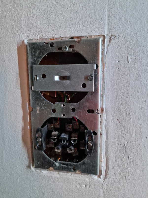

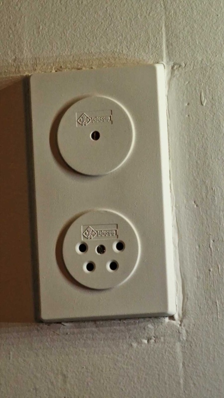

Momenteel heb ik een wandcontactdoos in de woonkamer bij de TV waar PTT op staat (dit is volgens mij het ISRA-punt). Ik heb deze gisteren opengeschroefd en zag de ISRA kabel erin zitten.
Nu vroeg ik mij af waar deze kabel naartoe gaat omdat ik het idee heb om deze wandcontactdoos als een leiding te gebruiken om een internetkabel via de meterkast naar de woonkamer te krijgen.
Ik ben in de kruipruimte geweest en volgens mij komt deze grijze kabel uit het zand omhoog en gaat het richting de meterkast en dan omhoog. Echter kan ik in de meterkast geen ISRA/ptt aansluitpunt vinden.
Ik dacht ook altijd dat deze telefoonlijn blauw was en niet grijs...
Ik heb wat foto's genomen om een beter beeld erbij te schetsen.
Het zou heel fijn zijn als iemand mij zou kunnen uitleggen welke kabel nou wat is, dan kan ik het labelen voor in de toekomst.
Deze foto's hierboven zijn de wandcontactdoos opengeschroefd in de woonkamer waar ik probeer een duidelijke foto te nemen van de kabel die erin zit.

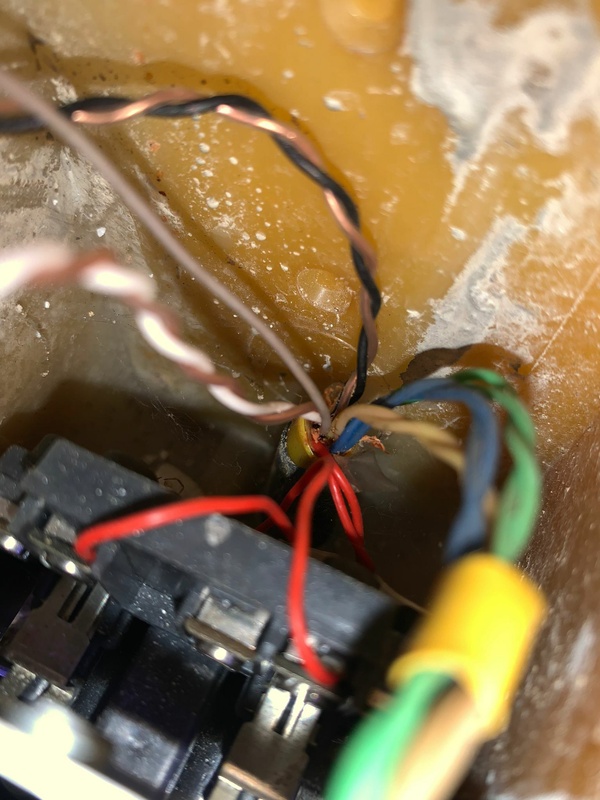

Hieronder volgt een foto van de kruipruimte met verschillende kabels, ik vraag mij af welke kabel nou precies welke functie heeft. Zo zie ik bijvoorbeeld een dikke gele kabel, een zwarte kabel en een grijze kabel (van deze grijze denk ik dus dat het de kabel is die in de wandcontactdoos zit in de woonkamer).
Afbeeldingslocatie: https://tweakers.net/i/jU_FZZtn2hkMskHyLdXum59mKq4=/800x/filters:strip_icc():strip_exif()/f/image/Fa9a61UlXtaQBBbm53w6yWeW.jpg?f=fotoalbum_large

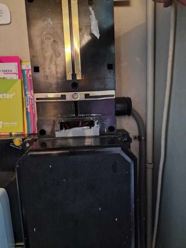

Daarnaast vroeg ik mij af of iemand weet wat deze grote zwarte kast voor functie heeft in de meterkast, hierin lopen ook twee dunne draden, rood en zwart (bij de opening met ducttape), loopt de ISRA kabel misschien hierheen?

Die "zwarte" kast zal zeker geen ISRA kabel hebben, waar die overige draden voor zijn durf ik niet zo te zeggen. Die zwarte kasten zijn vaak je binnenkomende kabel vanuit "buiten", vervolgens een energiemeter en dan je groepenkast. Maar dat is met deze ingezoomde foto slecht te beoordelen.
Die dikke "gele" is waarschijnlijk je gas toevoer.
grijze kan ook zomaar een losse kabel van een groep zijn, maar zonder die echt te volgen weet je niet zeker.

De eerste foto, dat is jouw isra.
Waarschijnlijk huis uit de jaren 60-90 en dan is dit normaal.
Alvast bedankt! ;)
Dat is inderdaad je IS/RA-punt, de kabel gaat naar de Kabelverdeler (KVD) in je wijk :). Hij komt dus niet binnen in je meterkast oid.

Je hebt het oude stap58 netwerk (zwart) die grijze lijkt me 230 Volt. Die gele is geen kabel maar de gasbuis.
