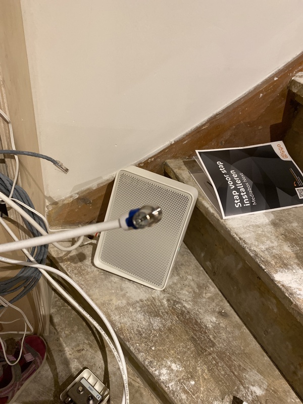

Ik ben verhuist en probeer Ziggo te installeren. Een monteur kan pas volgende week komen.
Ik zag dat de groene kabel aangesloten is aan een verlengkabel, die uitmond in me meterkast.
Afbeeldingslocatie: https://tweakers.net/i/Ir-8mECmLDHJ5G90EZ1zkxPMT1k=/x800/filters:strip_icc():strip_exif()/f/image/YToCSO7XDeFFveNTePOYQGZt.jpg?f=fotoalbum_large
Nu tref ik dit dus aan in me meterkast:
Afbeeldingslocatie: https://tweakers.net/i/ccpVguRsx60uQlpVltn1vIEWUqo=/x800/filters:strip_icc():strip_exif()/f/image/Z3zBJ7Mo84r6XaBu4fzz71AY.jpg?f=fotoalbum_large
Ik heb dus geen wandcontactdoos oid.
Hoe kan ik ziggo installeren? Of wordt het wachten op een monteur?

De elektricien had eerst dit gemonteerd om het te installeren. De ziggobox was toen groen aan het knipperen, de WiFi bleef aan, de data bleef knipperen in het groen.

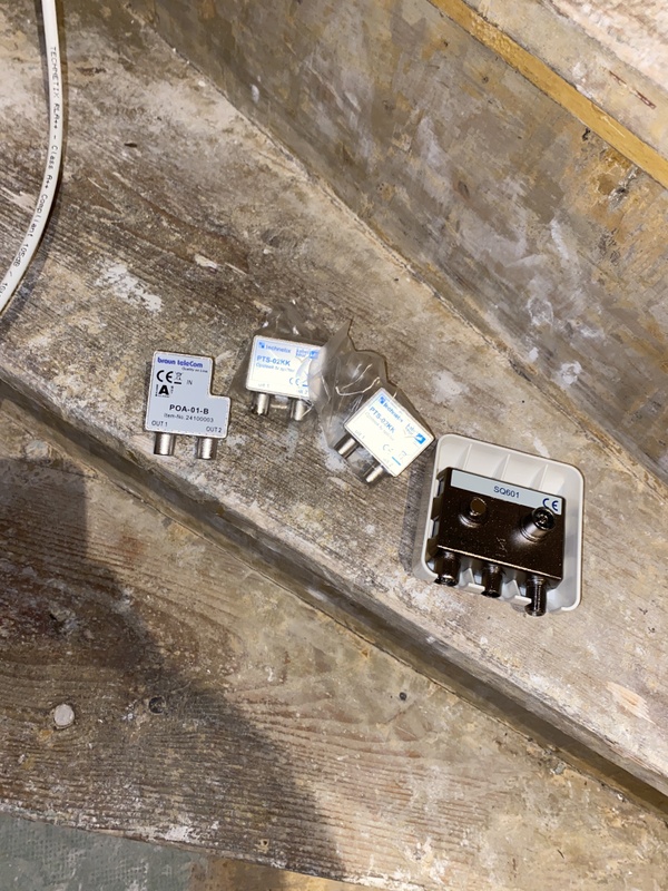

Die Braun Telecom is natuurlijk een leuk ding maar daar zitten beide kabels in Out. Er zal ook iets in moeten om dat goed te laten werken. Gaat er een kabel in die we op de foto niet kunnen zien?

Die Braun moet in de AOP. 1 kabel naar je modem, 1 kabel naar je TV.
Op de 2e foto zie ik onderin ook nog een onderdeel van Ziggo liggen trouwens, de SQ601. Die zat vroeger op de AOP maar is nu vervangen door die Braun splitter.
Je AOP lijkt echter te missen? Vierkant kastje?

Ik heb alles gepakt van me vorige ziggo aansluiting.
Afbeeldingslocatie: https://tweakers.net/i/UBOnFqZGtle6c2VXLZkwPgIMiv8=/x800/filters:strip_icc():strip_exif()/f/image/xoOKNkrdFlWWTQKYiz70Cizu.jpg?f=fotoalbum_large
Ik heb dus geen AoP. Ik heb een of andere witte kabel uit de grond komen en die zat in deze:

Ja, groene kabel achterin de Braun, en dan die witte Ziggo kabel naar je modem, zoals op je 4e foto.

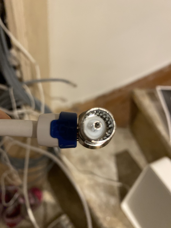

De kabel in die wandcontactdoos is overigens wel heel slecht gestript, hoe het moet staat zelfs gewoon op de wcd aangegeven.

Aangezien er maar een paar haartjes over zijn van de mantel, kan ik me niet voorstellen dat dit storingsvrij gaat werken. Misschien doet het wel iets maar dit is een recept voor storingsbronnen. Fatsoenlijk aangestripte kabel ziet er zo uit:
Afbeeldingslocatie: https://tweakers.net/i/HD7qc9S9K-l8lZdj9FbX53Llfts=/800x/filters:strip_exif()/f/image/6LSklDVKLY5Mx27dSZ3vDxvd.png?f=fotoalbum_large
Weet niet welke kabel er gebruikt is maar goede moderne kabels hebben behalve de gevlochten mantel ook nog een folie laag, als die er ooit gezeten heeft is er ook al niets meer van over.
Verder kan een connectbox nieuw in gebruik nemen best even duren, dat ding heeft hier ook zeker een kwartier staan knipperen.

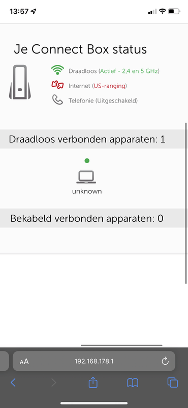

Dit zie ik in de modem configuratie:
Afbeeldingslocatie: https://tweakers.net/i/o9Q3NPxmdkU4_Dvop82p-mr_gns=/x800/filters:strip_exif()/f/image/raiBsuWF4z6hNNuC8cirMjqM.png?f=fotoalbum_large
Afbeeldingslocatie: https://tweakers.net/i/lVrasSVLfszwH-heYIyGzWOY8Pc=/x800/filters:strip_exif()/f/image/lQRWKZJnahvnjE3S6guudgxd.png?f=fotoalbum_large
Afbeeldingslocatie: https://tweakers.net/i/kWIw6gneG6M23Sa93Ji3_EFGYHw=/x800/filters:strip_exif()/f/image/c2QIg9gZCDkwBeW1FWOGAwTW.png?f=fotoalbum_large

Dat vermogen is te laag, de SNR is te laag en je hebt idioot veel errors.
Upstream werkt dus geheel niet.
Dit zal aan de manier van afmonteren liggen. Wellicht zijn de stekkerverbindingen welke de groene kabel met de witte verbinden van hetzelfde niveau.
Mogelijk speelt het ook mee dat je een radio/TV einddoos gebruikt in plaats van een AOP.
En eigenlijk hoor je dus direct op de groene kabel het AOP te hebben en het modem aan te sluiten. Al werkt het over het algemeen prima om hier een langere kabel tussen te plaatsen, mits er fatsoenlijke spullen worden gebruikt welke fatsoenlijk zijn aangesloten.
[ Voor 13% gewijzigd door Xander op 30-08-2022 14:18 ]

Bedenk dat coaxkabel een breedbandig signaal vervoert in twee richtingen. Enige wat jij weet op basis van getoonde screenshots is dat signalen in een richting op een enkele frequentie goed genoeg aankomen dat de modem ze kan detecteren, en dat ver onder minimaal signaalniveau Moet idealiter tussen de +6 en -6dBmV zijn, niet -17dBmV als hier, met te lage SNR moet boven de 33dB zijnen te hoge MER. Dit is bovendien een frequentie die geen last heeft van grote, bekende stoorbronnen. LTE hangt meestal rond de 800MHz. In normale operatie gebruikt je modem die frequenties ook. Dat zou een bende worden met coax in de staat die je hier laat zien.
Oslik, blyat! Oslik!
  • Glorieus
  • Registratie: Mei 2020
  • Laatst online: 22-10 16:58
Oké, het probleem was zowel de koppeling van de groene kabel naar die Hirschmann. En de schaamhaar kabel was ook drama.
Ziggo monteur was gekomen en heeft het gefikst. Dank jullie allemaal voor de reacties!
