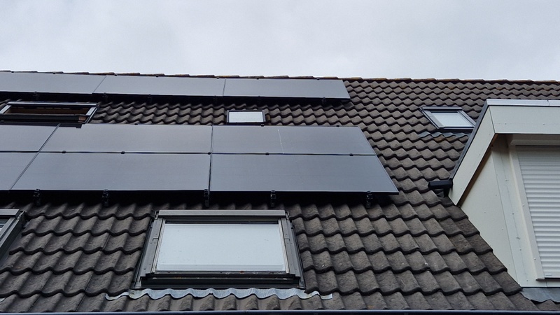

Aan het eind van de dag zag het er zo uit...Afbeeldingslocatie: https://tweakers.net/i/17NO2V_MHmc7Xv1iJLsu9CB5HGA=/800x/filters:strip_icc():strip_exif()/f/image/AvoAWVBQzsQipX8D8W4GCfXk.jpg?f=fotoalbum_large
Afbeeldingslocatie: https://tweakers.net/i/kq3zQBHXVE7ISNscjHiyCas-ujM=/800x/filters:strip_icc():strip_exif()/f/image/yY93Ksj6PQyUdtlcLKDexiK5.jpg?f=fotoalbum_large
Niet zo mooi dus... beugels niet netjes evenredig en een kier rechtsonder. Bovenste 3 panelen liggen ook nog eens een stukje op het deel van de buren. De omvormer is ook geen Solis maar een Sofar geworden.
(Die witte streep die je ziet op het rechter midden paneel zat er toen nog niet die is van afgelopen vrijdag na zijn 2e bezoek)
Dit is allemaal al slecht maar het word nog erger. |:(

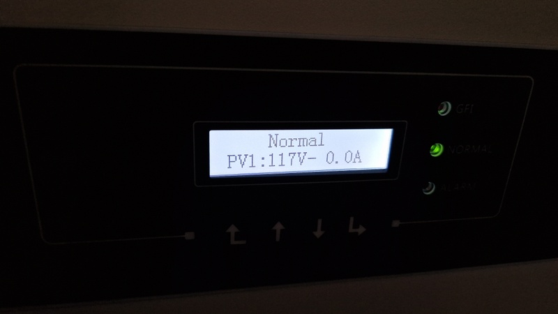

Opbrengst is een stuk lager dan ik had verwacht dus even goed naar alles gekeken en zie ik dat ze de panelen verdeeld hebben over 2 strings ondanks dat ze toch echt allemaal dezelfde kant op wijzen. 1 string van 6 en 1 string van 3. (zoals ze dus op het dak liggen)
De string van 6 werkt prima maar de string met 3 panelen doet 90% van de tijd niks.
Mijn vermoeden is dan ook dat de string met 3 panelen niet genoeg vermogen levert om de omvormer op te starten. Zijn jullie het hiermee eens?
Voltage van string 1 is meestal tussen de 100v en 120v maar geeft ook vrijwel altijd 0.0A aan.

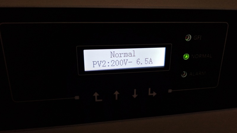

Voltage van string 2 is meestal tussen 195v en 220v

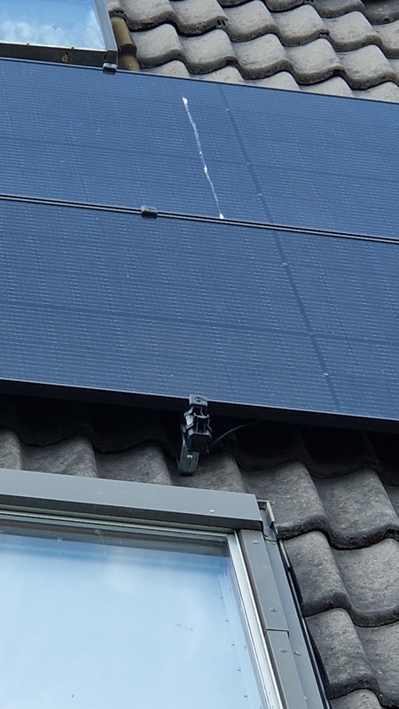

Na zijn bezoek van afgelopen vrijdag zie ik ook een streep op een van de panelen. hij is op die rij panelen gaan staan om goed bij de bovenste 3 te komen kan dit schade hebben veroorzaakt of komt dit misschien door een verkeerde + - aansluiting?.
Afbeeldingslocatie: https://tweakers.net/i/MRb3LA7t8QQqPmVAs1pHP80B-Xk=/x800/filters:strip_icc():strip_exif()/f/image/xxcgu44tzy1VtWZr0CjAtguG.jpg?f=fotoalbum_large
(die streep zie je ook op de eerste foto maar die foto is ook van afgelopen vrijdag)

Een string van een omvormer moet een minimale spanning krijgen om op te starten. Dat staat op je omvormer of is terug te vinden in de documentatie. Feitelijk is 1 enkele string beter omdat de omvormer dan eerder start en later uitgaat. Dat alles dus in serie staat en als 1 string werkt is geen slecht idee.

Even de datasheet erbij gepakt:
https://pimassetsprdst.bl...Original/86/14/338614.pdf
Opstartvoltage is 180v.
Datasheet risen 390:
https://www.enfsolar.com/...tasheet/crystalline/40022
Zeg 40v vmpp.
Ik ben meer een talenman, maar 3x40 is nooit 180. Die string gaat ook nooit opstarten.
Ook niet met 4, je hebt er minimaal 5 per string nodig.
9x40 is 360. Past prima in 1 string,want de mpp doet 160-850v.
Verder is dit echt te mager om het zo op te leveren, en dat kapotte paneel mogen ze vervangen als ze alles kaarsrecht leggen en alle bekabeling nalopen.
Oh, enneh... als je twee strings hebt bij de omvormer, kan je ze daar aan elkaar koppelen en op 1 ingang aansluiten. Waarom dan het dak op? :?

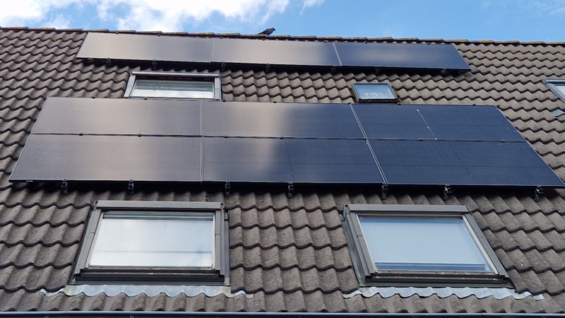

De panelen liggen schots en scheef en zou ik niet accepteren. Dit is niet wat jij als leek had mogen verwachten. Zij zijn de deskundige.
Helaas moet je de installateur een kans geven om de boel te herstellen, want dit geeft echt weinig vertrouwen. Dat een installateur zowel mechanisch als elektrisch niet bekwaam is zie je niet vaak :'( Groepenkast wel netjes aangesloten?

Die witte streep, kan dat wellicht ook een vogelpoepje zijn?

De panelen liggen absoluut niet netjes, een zooitje eigenlijk.

Die witte streep is vogelpoep.

Die witte streep is toch gewoon iets van de vogels?

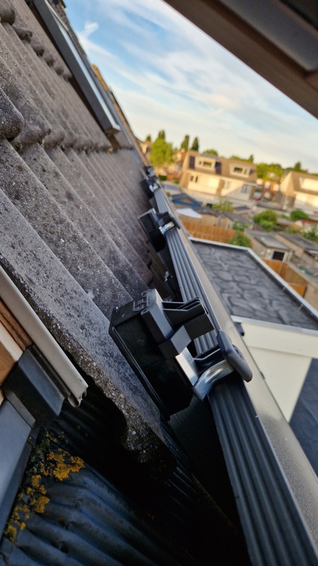

Ik zou me zorgen maken over hoe ze de panelen hebben bevestigd.
Fabrikant van zonnepanelen geeft namelijk aan dat de bevestiging op 1/4 van het paneel moet. Dat is hier zeker niet zo.
Tevens zijn die zwarte klemmen van Clickfit evo niet goed gemonteerd deze moeten in de zwarte eindkap vallen en 90graden gedraaid zijn. Deze klemmen doen nu niks.
Het is dan ook wachten op een goede wind op dit moment dan komt het vanzelf wel naar beneden.
Ik had in dit geval dan ook geen € betaald.
Edit
Tevens is de onderste Dakhaak ook te laag gemonteerd. Volgens Clickfit moet deze 25cm van de eindklem gemonteerd zijn

Nog een opmerking op de installatie, de aluminium profielen horen op 20-35mm vanaf het paneel afgezaagd te worden. Dan valt de eindklem netjes over de afdekkappen van de rails heen. Op de laatste detail foto zie je dat dat niet gebeurd is.

Volgens mij is het deze:
https://wdsolar.nl/wp-con...0731_type_3-7.5kTL-G2.pdf
Startup voltage 120v, dus net wel/niet bij drie panelen.
Rated 360v. Lekker alles in 1 string is sweet spot voor de mpp tracker.
Edit: ik zie nu pas goed de klemmen. Alles eraf en opnieuw. Dit waait zo van je dak af.

Wauw, dat van de klemmen had ik nog gemist :o En hoe kan je met 3 panelen landscape nu 7 rails plaatsen... Ik snap dat je niet altijd op 1/4e van het paneel uit kan komen als spant zit. En ook de 25cm kan lastig zijn en dan heb ik liever verder naar buiten dan naar binnen. Maar dit is echt een zooitje. Je gaat mij niet vertellen dat er gewoon een gelijke spacing mogelijk was of anders mag hij laten zien waarom niet.

Dat van de klemmen wist ik niet en zal ik ook melden straks. Thanks.

Ik weet niet zeker of die streep op of in het paneel zit, ik heb zo ver mogelijk met telefoon ingezoomd maar het lijkt in het paneel te zitten?. Ik zal vanmiddag even proberen een betere foto te maken.

Laten we nou niet gaan overdrijven. Het ligt echt slordig, maar het waait heus niet morgen van je dak af. Persoonlijk had ik voor zo'n kleine set alles op horizontale rails gelegd. Dat werkt altijd fijner, want je kan dan de panelen met montagehulpjes laten rusten voordat je ze definitief bevestigt. Smijten met teveel rails en haken doen ze toch al.
Dat ze dan ook nog weer eens op het dak gaan zitten klooien met de stringverdeling terwijl het zo ligt is helemaal onbegrijpelijk. Zoals hier al werd gezegd kan je die twee losse strings gewoon bij de omvormer doorverbinden.
En die witte streep. Volgens mij zit de dader nog op de nok op je foto ;)
Anyway. Wat er moet gebeuren is wel duidelijk. Het dient deugdelijk bevestigd te worden voordat het echt gaat waaien. Daarvoor moet alles helaas wel helemaal weer van het dak. En dan meteen 1 string ervan maken.
Dit is een belangrijke. Die klemmen zitten absoluut niet goed!!

faljukin schreef op dinsdag 30 augustus 2022 @ 20:00:
Nou heb ik me behoorlijk verdiept in pv systemen de afgelopen 2 maanden en ook alle offerte topics hier doorgenomen maar heb eigenlijk nooit goed naar de montage systemen gekeken.
Dankzij jullie reacties toch maar even gedaan en eigenlijk zit alles dus gewoon verkeerd. Zowel boven als onder zitten (bijna) alle eindcaps verkeerd.[Afbeelding]
Ik heb de monteur ook geen enkele rail op maar zien zagen.
Ik heb inmiddels kontakt met ze opgenomen en moet ze foto's sturen en alle mankementen noemen en dan gaan ze een ander team sturen die alles gaan herstellen. Word vervolgt!
Dit is inderdaad niet zoals het hoort. De klemmen moeten afsteunen op de eindkap en dat kan alleen als de rails voldoende afgekort zijn. Ook hier geldt dat het er met dit weer heus niet afwaait, maar als het er op aan komt met harde wind zou ik hier niet in de buurt willen staan.
Overigens vind ik dit een zwak punt van clickfit EVO. Ze hadden die eindkappen open moeten maken al dan niet met een losse dop, zodat je ook bij te ver uitstekende rails altijd de kap op de juiste plaats kan schuiven. Dan is dit hooguit een estetisch probleem maar niet meer structureel.

Nog maar even updaten.
Monteur die dit heeft gelegd is ontslagen en een andere installateur heeft het namens hun opgelost.
Het was voor hun de slechtste installatie die ze ooit hadden gezien en de enigste optie was om alles eraf te halen en opnieuw te leggen.
Twee weken geleden is alles eraf gehaald en vorige week is het weer terug gelegd.
Inmiddels een paar dagen kunnen monitoren en alles werkt nu goed.
Bedankt voor jullie advies. (y)
