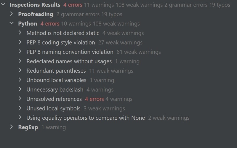

Dus ik heb pycharm gevonden en het script daar in geladen, dan zie ik nog meer problemen:
Afbeeldingslocatie: https://tweakers.net/i/KrAmh-e9FUB3BoOJFxQzPCcIyGg=/800x/filters:strip_icc():strip_exif()/f/image/VHRXtmJwT7W0WlrJol2KBOhR.jpg?f=fotoalbum_large
[ Voor 19% gewijzigd door Chris96 op 08-09-2022 22:15 ]

Chris96 schreef op donderdag 8 september 2022 @ 21:58:
Dat is logisch want de gehele domoticz context mist.

Het is erg lastig om op deze manier te debuggen via een forum. Je moet maar net dezelfde stack hebben draaien op het lek boven te krijgen. Maar goed, we kunnen iig wat stappen zetten. Here goes:
Je kan het volgende proberen:
1. Op de server waar je nu deze stack hebt draaien het volgende uit te voeren:
pip freeze > requirements.txt
2. Maak met pycharm een nieuw project aan. Pycharm zal zelf tijdens het aanmaken met de venv setup komen.
3. Zodra je je project hebt kun je je requirements.txt inladen:https://www.jetbrains.com...anaging-dependencies.html
Als het goed is kun je nu je project starten (vanaf de main, althans dat verwacht ik, ik ken domoticz niet). Gaat dat starten goed, dan kun je ook starten via de debugger. Dan kun je op de file waar je in dit topic naar verwijst een breakpoint zetten, door te klikken op de regelnummer(s) in die py file.
Zet je breakpoint vlak voor de regel die de foutmelding geeft. Je kan nu in de variables kijken wat de datastructuur nu is en waar wellicht in de code iets aangepast moet worden.

Ik heb het via pycharm geprobeerd afgelopen dagen, Maar daar ga ik niet uitkomen.
Ik zoek iemand die wellicht een poging wil wagen om het te herstellen.
Het blijft gek dat het soms wel werkt.
