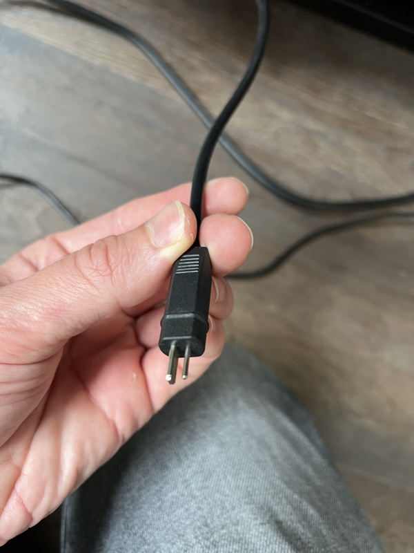

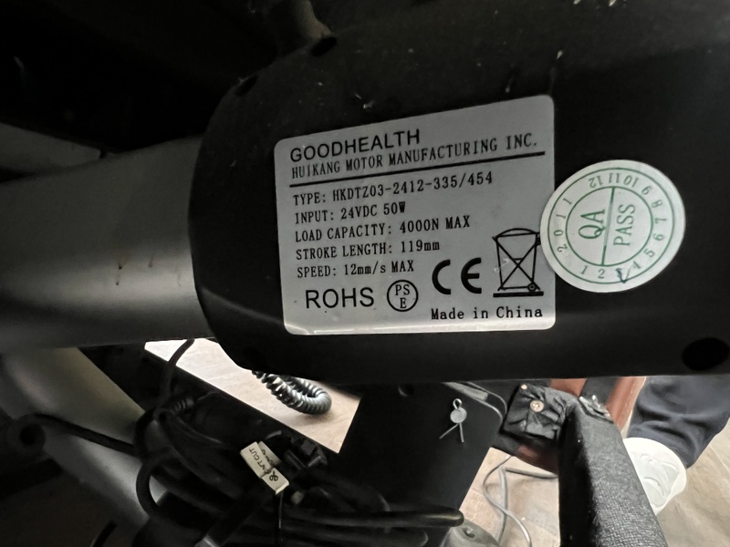

Mijn ouders hadden bij een kringloop 2 (verschillende) relax stoelen gekocht waarbij van 1 de voeding ontbreekt.
Ik vermoed dat hier een 24 volt voeding aan moet, weet iemand welke ik hiervoor kan gebruiken en wat van deze stekker de + en de - is?

  • sypie
Volgens Wikipedia:
De DIN-connector voor luidsprekers (DIN 41529) is een ander model. Deze heeft 2 pinnen, een platte en een ronde. De ronde pin is de positieve verbinding (rood) en de platte pin is de negatieve verbinding (zwart).
De elektrische belastbaarheid is maximaal 3 A bij 34 V gelijkspanning.
Bron: Wikipedia: DIN-connector

Bedankt voor je reactie, die plug heb ik kunnen vinden en misschien eens proberen er een 24V 3A voeding aan te hangen. Volgens mij moet de grote platte pin dan de -/ground zijn.
