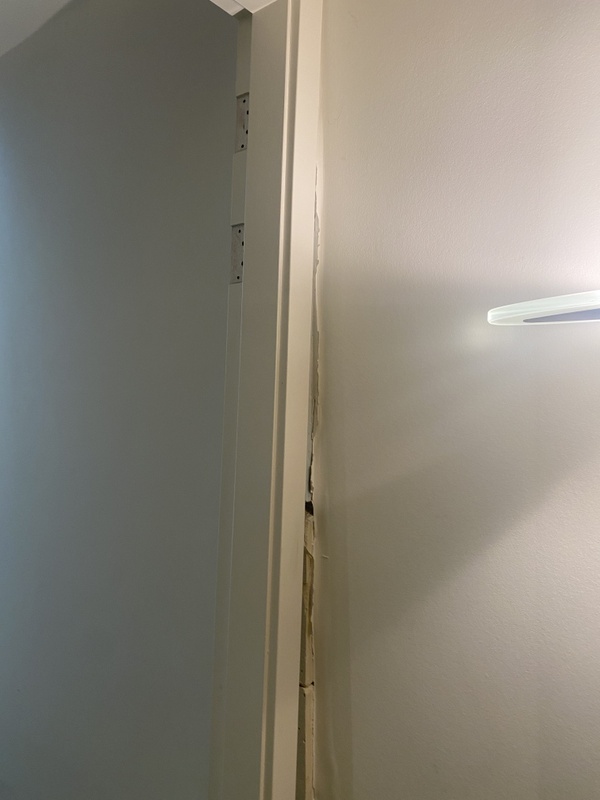

Mijn vraag:
Doordat er een ongeluk met de deur was is de deursponning los van de muur geraakt. Ik heb vervolgens de deur tijdelijk verwijderd, en los gips en kit verwijderd en opgeveegd. De muur is een betonnen keldermuur, er zijn geen kozijnschroeven gebruikt. Het lijkt alsof de sponning wel weer te gebruiken is en domweg terug er in kan worden
Het lijkt alsof de sponning tegen de muur is gelijmd of gekit, wat voor lijm is wijs hiervoor te gebruiken en moet er dan verder iets gebeuren met de muur of sponning?
Zie foto’s

Je kan eens in de Soudal Fix All reeks kijken. De High Tack of de X-Treme power zijn zeer krachtig en dan hoef je na het lijmen niks meer vast te zetten met schroeven of bouten of dergelijke.

Ik zou in dit geval, waarbij de ondergrond niet al te veel draagkracht meer heeft na het losbreken, er toch echt gewoon drie kozijn schroeven in zetten. Beetje plamuur zie je ze nauwelijks meer, na eerstvolgende keer verven helemaal weg...

De schroeven kun je ook op de plek van de scharnier-inkepingen erin draaien, dan zie je er sowieso niks van als de deur er weer in hangt. Wel diep genoeg in het hout draaien dat je scharnier er bovenop kan natuurlijk.
