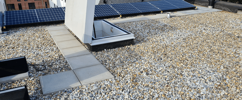

Zoals iedereen hoor ik ook graag jullie advies voor het uitbreiden van een bestaand systeem van 4x 365wp Canadian Solar en APS QS1 micro-omvormer. Er ligt al een ca. 20 meter YMvK kabel (LINEAX H07RN-F 3G2,5) naar de meterkast waar ik graag op aansluit. Sinds vandaag heb ik ook de APSystems ECU-R voor monitoring werkend (met dank aan een tweakert :)).
Foto's

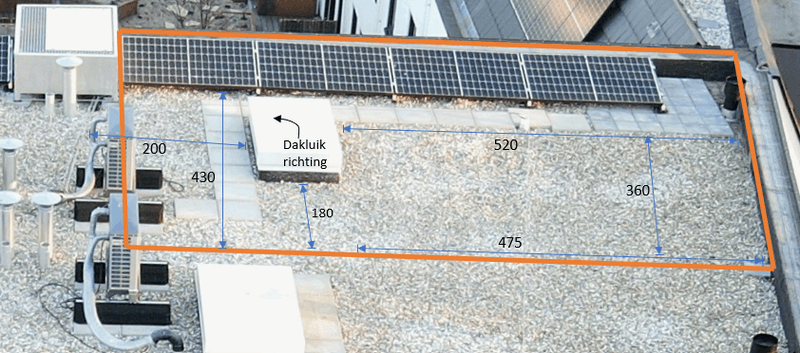

Plat dak, oriëntatie is Zuid. Het dak vanaf boven gezien is niet rechthoekig maar loopt schuin naar binnen, dus lengte vanaf dakrand tot aan dakluik is bovenin langer dan onderin. Maten zijn in cm. Bestaande panelen liggen vermoedelijk op 30º.

Beschikbare (dak)ruimte
In principe alles binnen de erfgrens (oranje lijn op foto 1). Maar meest logisch is het deel rechts van het dakluik (17 m2) en de rest vrij laten, zodat er nog wel ruimte is om het dak op te stappen.

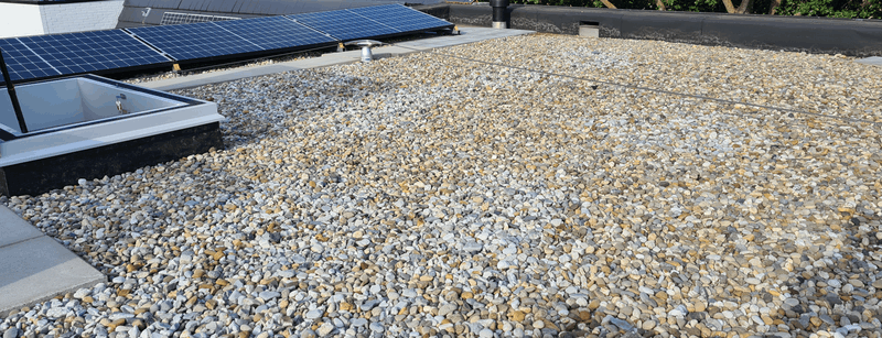

Een obstakel is de valbeveiliging kabel die op 10 cm hoogte zit in het midden van het dak (zie foto 2 en 3). Dit is door de bouwer aangebracht omdat dit staat voorgeschreven in het bouwbesluit. Het liefst zou ik de kabel weghalen maar weet niet of zomaar kan en mag? Anders moet ik er met de panelen omheen werken.

Aan de afmetingen te zien moet 8x 370-400Wp oost/west in 4x2 opstelling gaan passen. Daar heb je zo'n 350x450cm voor nodig.
Elk paneel is de investering waard op het moment.

Die valbeveiliging zou ik even naar kijken.
Het effect van een dun kabeltje kan best groot zijn... YouTube: How a SMALL SHADOW can drop Solar Power Output by 20%!
(De kanaaleigenaar snapte op dat moment niet helemaal hoe PV werkt, het wekt bij mij weinig verbazing dat hij zo enorm veel effect had)
