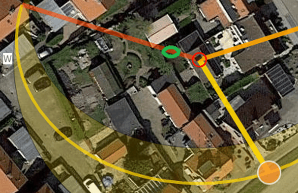

Recent zijn er 16 zonnepanelen 370Wp (Vmp 34,84V, Voc 42,48V) geplaatst met ligging exact ZW.
Nu kwam ik tijdens het plaatsen er pas achter dat er bij de buren een boom staat die schaduw werpt op de panelen vanaf eind van de middag.
De omvormer moet nog aangesloten worden, maar nu twijfel ik of het niet beter is om 2 strings ervan te laten maken, dus 8 om 8. Momenteel zijn ze in 1 string aangelegd.
De omvormer die ik krijg is deze, de 6K uitvoering 3 fase: https://www.ginlong.com/solarinverter5/3-20k_s5_nl.html
De foto is Noorden boven, de boom staat op het rode lijntje gemarkeerd met het groene rondje.

die boom doet echt heel weinig want ligt gewoon ten noord-westen van je spullen (ok meer west dan noord maar toch). En schaduwbeheer werkt meestal door panelen (deels) uit te schakelen wanneer deze in de schaduw vallen. Dat werkt door het gebruik van zogeheten bypass diodes. Hiermee kan een paneel in stukken van 1/3 van het paneel "uitgezet" worden door je omvormer. Hierdoor wordt de spanning in je string wel wat lager, dus is het niet slecht om 1 grote string te hebben want zelfs als er dan bijv. 4 panelen uitgeschakeld worden zijn er nog 12 over en heb je goede spanning. Als je twee strings hebt zit je in 1 van de strings op 4 panelen die nog werken en dan is de spanning waarschijnlijk te laag om nog goed te draaien in die ene string.
