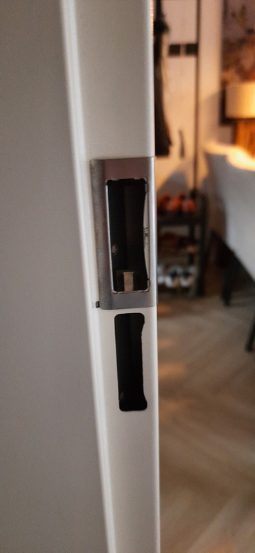

mijn nieuwe deur (staat waterpas) knelt niet maar zit ook niet helemaal tegen de deurkozijn aan. Er is zelfs sprake van wat klapperen.
Nu heb ik geprobeerd om de paumelle aan te draaien maar dat is niet gegaan want De inbus in de paumelle is nu dus dolgedraaide
Hier komt nog bij dat de aannemer een stuk ijzer heeft weggeveild omdat de vorige deur niet goed sloot.
Het betreft nieuwbouw dus ik kan misschien nog wat vragen aan de aannemer
Kan ik iets doen tegen het klapperen van de deur?
Bijvoorbeeld bij hetgeen weggeveild is?
paumelle stellen met de inbus stelschroeven
Afbeeldingslocatie: https://tweakers.net/i/VdgYU-9iQxJjs2JIuo4LmZlyGUI=/x800/filters:strip_icc():strip_exif()/f/image/e8j9pc2lM9qpmtzBGnHFXXkb.jpg?f=fotoalbum_large
Afbeeldingslocatie: https://tweakers.net/i/uNqjHUN9c3gEoGGQ8F9qI_IK7Xk=/x800/filters:strip_icc():strip_exif()/f/image/obeIlXYypFZ2KTa0WYzCfoNA.jpg?f=fotoalbum_large

Klappert de deur als hij in het slot zit.
Zo ja dan moet je plak filtjes (wat je ook onder een kruk doet) onder en boven in de sponning plaatsen . Zoiets als onderstaande
https://images.app.goo.gl/hYWbTBudS9QNhSNK9
Dat helpt tegen klapperen deur

Niks doen. Nieuwbouw. Alleen je aannemer aan het werk zetten.
Je vraagt bij je nieuwe auto toch ook niet aan een ander wat te doen omdat je motor niet lekker loopt?

Kozijnbuffers / deurbuffers / aanslagdopjes voor kozijn ?
Afbeeldingslocatie: https://www.verpas.nl/_clientfiles/WebgroepenXL/H/6320/6320-foto-XL.jpg?size=m

Het lijkt een standaard Berkvens Berdo kozijn.
Daar kun je de deur “strakker” krijgen door de deurbuffers / rubberdopjes in de sponning aan de slotzijde aan te passen.
De deurbuffers in het kozijn zijn er in 2 maten. 1,5 en 3 mm dacht ik.
Het stellen van de paumelle helpt helaas niet.

Dit antwoord begrijp ik, maar de deur heb ik zelf gekocht. Alleen het veilen heeft de aannemer gedaan vanwege een niet dichtgaande deur

O cool dat ga ik proberen!

Fijn, ga ik ook proberen.
