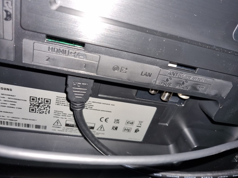

In de goeie (?) HDMI 1 poort ;
Afbeeldingslocatie: https://tweakers.net/i/FF5oL6W_pTqY6cnTFPpbnl6_Nks=/800x/filters:strip_icc():strip_exif()/f/image/qikK460jLgrFpfQPt9M537De.jpg?f=fotoalbum_large
Echter zie ik in de Windows 10 settings dat de display niet HDR coompatible is. Hoe kan dit?

Gaat nu van PC naar HDMI 1 poort van de TV. Er staat daar een game symbooltje bij, TV is deze;
uitvoering: Samsung OLED QD QE55S95BA Zilver
Dit gaat via deze kabel
Dan vertrekt hij van de TV, de 3e HDMI poort (staat specifiek eARC op) naar de soundbar.
