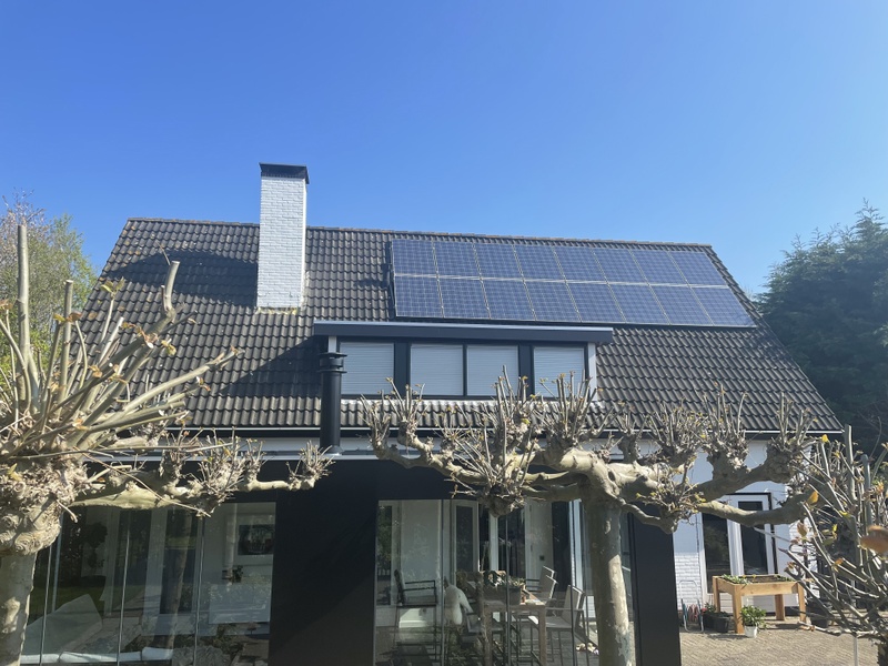

Afbeeldingslocatie: https://tweakers.net/i/j_o_eGxzhdKmIbexhs91eqhAi34=/800x/filters:strip_icc():strip_exif()/f/image/WGYyWJc3A0fvtBVoCbqtHZiN.jpg?f=fotoalbum_large
Orientatie: Zuid
Dakhelling: 50 graden
Beschikbare (dak)ruimte
Zie legplan.
Systeem wordt aangelegd als 3 fase systeem met Enphase's. Ik ga nu alleen de rechterkant volleggen (8 t/m 24) waarbij ik 2 fases ga gebruiken. De 3e fase hou ik dan over voor panelen 1 t/m 7 voor in de toekomst.
Momenteel ligt er een oud (werkend) systeem op met 16 x 150Wp panelen (2,6kW SunnyBoy erachter), maar deze panelen zijn smaller en lager dan de huidige panelen. Dit systeem gaan in z'n geheel weg (voor een 2e leven elders). De huidige rij met 8 portrait worden maximaal 7 portrait. Er zit een ventilatieafvoerpijp die ik niet ga verplaatsen aan de linkerkant. Er komt wel een extra rij van 3 portrait onder de 2 nieuwe 7 portrait rijen (22 t/m 24). Totaal aantal panelen voor de rechterkant: 17 stuks.
De panelen links van de schoorsteen (1 t/m 7) ga ik nu niet leggen en is voor een volgende 'fase'. Ik wil eerst even kijken hoe het gaat met de TLV, thuisaccu en salderen ontwikkelingen en mogelijk meer grotere gebruikers in de toekomst (EV en WP, bijvoorbeeld). Ook is 'het hele dak volleggen' nog een dingetje thuis.
Schaduw
Alleen de panelen 8-9 en 15-16 krijgen wat schaduw van de schoorsteen aan het einde van de middag.

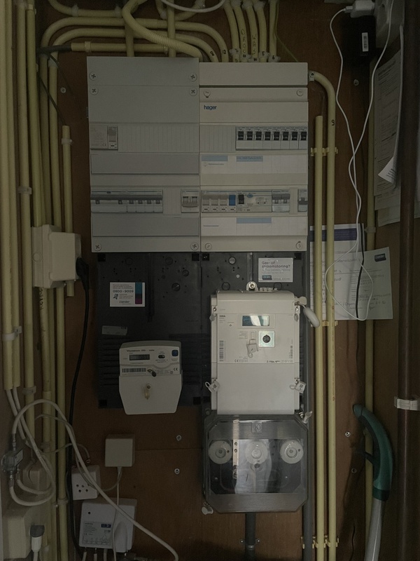

Huidige elektriciteitsaansluiting
3 x 63A, hoofdzekering 3 x 40A.

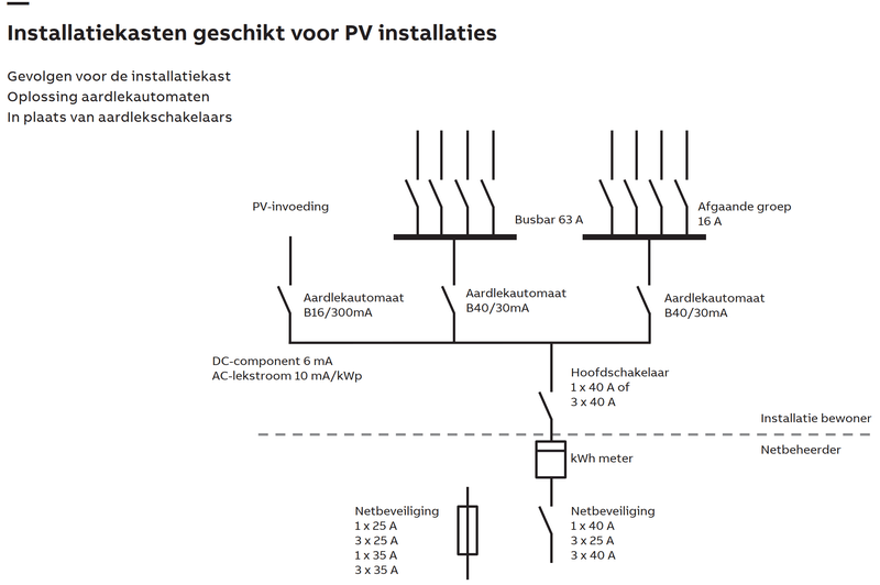

  7. Welke mm2 is aan te raden voor de aarding? Kan ik gewoon de aarding van de 5x2,5mm2 naar de mk gebruiken en dan op het dak de rails verder met aardekabel verbinden? Of moet ik een dikkere kabel voor de aarding meetrekken? Op de rails zeker gewoon vastschroeven met een oogje?

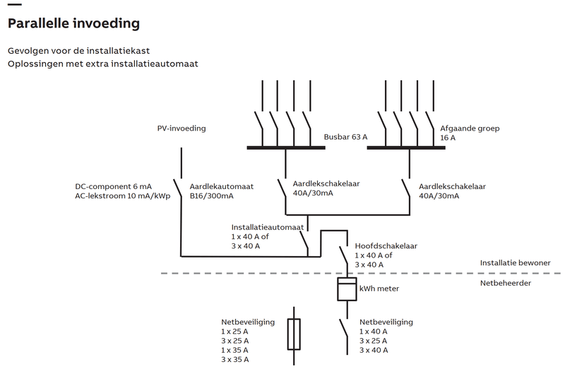

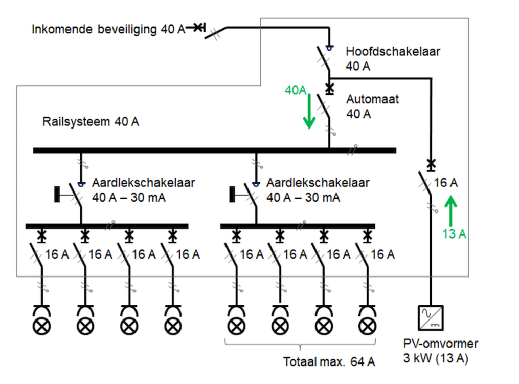

Haha, okay. Als je voor 3x40A of 3x63A maar het tarief betaald van 3x25A zou ik ook niet zeuren.
Als het echt 3x65A is zou ik wel zorgen dat de meterkast en componenten dat aan kunnen. De standaard Nederlandse meterkast kan maar 3x40A. Want als je echt 3x65A hebt dan is wat jij je "3x40A hoofdzekering" noemt namelijk je hoofdschakelaar. Deze beveiligt niet tegen de extra stroom.

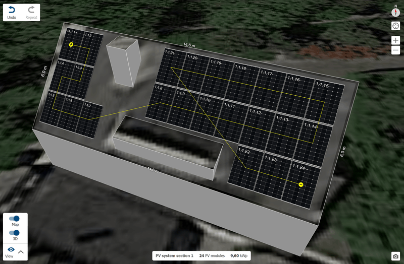

Ik heb het systeem in Sunny Design gezet met een Longi 400Wp paneel. Totaal 9600 W, uitgevoerd in 1 string volgens de automatische knop. Datasheet Longi Solar 400Wp
1. Uitgevoerd met een 10kW omvormer levert dit per jaar 10,055kWh op (1047kWh/kWp)
2. Uitgevoerd met een 12kW omvormer (voorstel van Sunny Design) levert dit per jaar 9967kWh op (1038kWh/kWp)
Kan het kloppen dat een 10kW omvormer in dit geval een beter resultaat levert dan een 12kW? Of heb ik dan net een ander type? Los daarvan; als ik dit kan opleveren met dit systeem hoor je mij niet klagen...
String layout zoals hieronder (automatisch via Sunny Design). Op deze manier maak ik mij geen zorgen over de mogelijke schaduw:
Afbeeldingslocatie: https://tweakers.net/i/FZjpqbeyDPtxsgN6zrPrY3pd7M4=/800x/filters:strip_exif()/f/image/jMsznsZE1qR4yPLdUbbi7gdf.png?f=fotoalbum_large
  • Ronald
  • Laatst online: 23:13
Dat kan kloppen - De zwaardere omvormer kan minder efficiënt zijn.
Je kunt zelfs kijken naar een 8kW. Iets aftop tegen mogelijk iets hogere efficiëntie.
Dit geld dan wel voor SMA omvormers. Voor een Growatt of Goodwe kan het anders zijn.

Momenteel ben ik bezig met het opscharrelen en bestellen van de materialen. Is met de huidige voorraden nog wel een dingetje... Opzet en 1 string zoals hieronder, verder de volgende hoofdcomponenten:
- 24x Longi Solar 400Wp (9600Wp)
- 1x Growatt 10KTL3-XH (10kW hybride ivm de mogelijkheid voor het aansluiten van een batterij in de toekomst)
- ESDEC Clickfit EVO montagesysteem
Had ik nog een aantal zaken ik even wil spiegelen.
Aarding
De rails ga ik onderling aarden met een 6mm2 aardkabel. Ik neem aan dat deze dan naar de omvormer gaat en bij Growatt aan de zijkant wordt verbonden? Gaat de aarding dan via de AC kabel naar de mk? Of hoe werkt dit?
AC kabel
Afstand tussen omvormer en mk is maximaal 15mtr. Met 10kW 3-fase kom je met 16A weg en zou je op een 5x2,5mm2 YMVK als kabel komen. Of is 4mm2 een betere optie ivm verlies en/of warmte?
Maximale stroom mk
Volgens de NEN1010 moet je de vermogens optellen van het net en PV installatie. In mijn geval zit je dan per fase op 40A (hoofdschakelaar) + 16A (PV) = 56A in een mk van 40A. Afgezien van de norm in NEN1010; hoe reeel is het dat dit een probleem oplevert? Kan dit alleen optreden als je in de praktijk 56A gaat verbuiken? Zo veel gereedschap of Tesla's heb ik niet... :P
EDIT: onderstaand plaatje vergeten in te voegen
Afbeeldingslocatie: https://tweakers.net/i/W_qs_7CljrIGOANgjGI87PXJdVE=/full-fit-in/4000x4000/filters:no_upscale():fill(white):strip_exif()/f/image/ig7SOmEUmniLwomWxrW6wAl9.png?f=user_large
[ Voor 6% gewijzigd door rumour93 op 02-09-2022 11:15 ]
  • Señor Sjon
  • Laatst online: 08-05 15:34
Je trekt een aardekabel mee naar de meterkast. 2,5 mm2 is voldoende voor 3x16A.
Bij meterkasten volgens de norm zou je het inwendige zwaarder moeten uitvoeren. ABB heeft een handleiding uitgebracht waarbij je de zonnegroep van de rest splitst met een parallelle invoeding of het vervangen van de aardlekschakelaar door een B40 aardlekautomaat.
Afbeeldingslocatie: https://tweakers.net/i/WerW_0Jm_neoe4iWJOgCsWfPos4=/800x/filters:strip_exif()/f/image/WnqW30dXsBI5tZLZEKFbGzyY.png?f=fotoalbum_large
Afbeeldingslocatie: https://tweakers.net/i/rFj7z_sdSIItv4lTVP-_y4qjfA0=/800x/filters:strip_exif()/f/image/GLoKvl28TJdu1t0ctfvbLapP.png?f=fotoalbum_large
[ Voor 3% gewijzigd door Señor Sjon op 02-09-2022 11:13 ]
  • rumour93
  • Registratie: November 2021
  • Laatst online: 01-08-2025
Señor Sjon schreef op vrijdag 2 september 2022 @ 11:13:
Trek je dan een 6mm2 aardekabel extra mee of gebruik je de aardekabel van de 5x2,5mm2 YMVK?
  • Señor Sjon
Hier hebben ze de standaard VD draden gebruikt, ik had al loze leidingen liggen naar zolder voor de installatie.
  • rumour93
Señor Sjon schreef op vrijdag 2 september 2022 @ 13:34:
Dus even ter verificatie: 2,5mm2?
  • Señor Sjon
jup.

  • rumour93
Aangezien de mk gemaakt is voor 40A heb ik een extra 40A automaat besteld voor parallelle invoeding. Ik had even snel een indeling gemaakt van de aangesloten apparaten op iedere fase in de mk en dat was (van laag naar hoog) 31A, 44A en 52A. Dit zijn natuurlijk waarden die alleen gehaald worden als de apparaten tegelijk het maximale vermogen trekken. Theoretisch mogelijk, in de praktijk niet denkbaar.
Maar als ik over een tijd (lees: jaren) thuis een snellader ga installeren, dan ben ik dit verhaal natuurlijk alweer vergeten. Daarom netjes NEN1010.

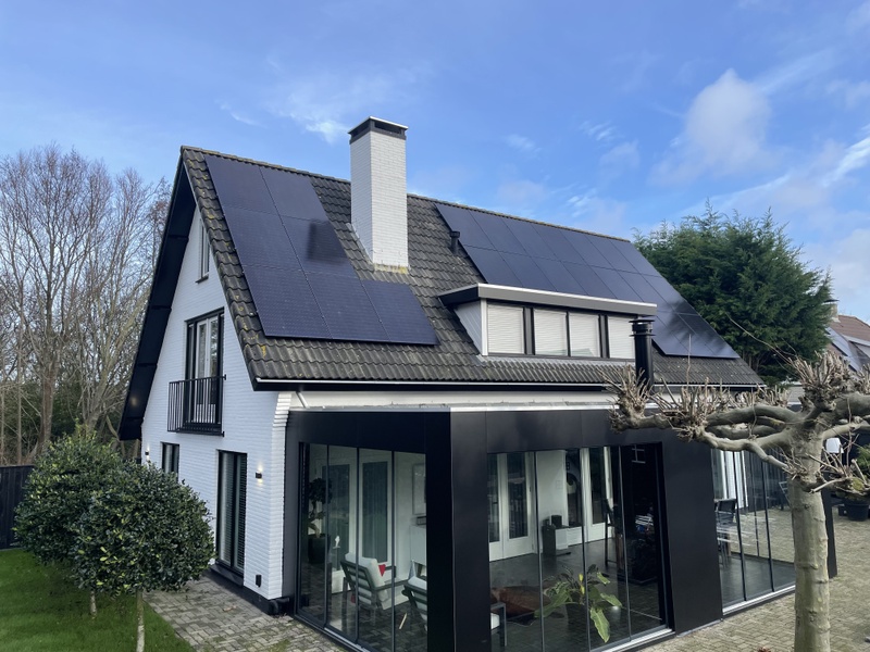

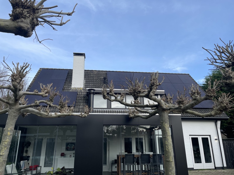

  • rumour93
Het werk zit erop en de set is momenteel aan het (terug)leveren. Nog met dank aan iedereen die mee heeft gedacht.
Oude situatie - 16 x 190Wp
Afbeeldingslocatie: https://tweakers.net/i/gjbn6S88T0yzo-obn6rZChaF91k=/800x/filters:strip_icc():strip_exif()/f/image/qCgxRJty6P6MbQfpyfRj2KV5.jpg?f=fotoalbum_large
De oude set heeft via MP een nieuwe eigenaar gevonden.
Nieuwe situatie - 24 x 400Wp
Afbeeldingslocatie: https://tweakers.net/i/_9-JHKCZcjE-iAVOEYD42C7wZdU=/800x/filters:strip_icc():strip_exif()/f/image/H3CnQk5e6F5sqSImmua4TEor.jpg?f=fotoalbum_large
Afbeeldingslocatie: https://tweakers.net/i/_PvAzMvCc4xEJu30NK_HpgoPzpw=/800x/filters:strip_icc():strip_exif()/f/image/pYxWfVIjHO1f0PvMiAG3rrQF.jpg?f=fotoalbum_large
Meterkast omgebouwd met een extra groepenkast
Afbeeldingslocatie: https://tweakers.net/i/NV5V2Qayr3rF0pTUxoVtNfs-V04=/x800/filters:strip_icc():strip_exif()/f/image/qoCpwU5n3t4oTGwe4d7bPKAa.jpg?f=fotoalbum_large
Alles op 1 string. De zonnepanelen (Longi LR5-54HPB 400Wp) leveren op de alamat linksonder in de linkerkast. Daarnaast zit een 2e hoofdschakelaar voor parallelle invoeding samen met de netaansluiting die eerst nog over de 1e hoofdschakelaar gaat (volgens NEN1010). Daarna worden de fasen in de kasten gevoed.
Als omvormer heb ik een Growat MOD10KTL3-XH aangesloten en als montagesysteem heb ik het ESDEC Clickfit EVO systeem gebruikt. Het was uiteindelijk 3 maanden wachten op alle leveringen (medio januari nog de datalogger). In de toekomst nog uit te breiden met een thuisbatterij.
