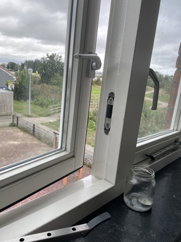

Op dit raam wil ik graag een kleine kierstand maken. Zoals bij sommige andere ramen zit hier aan de klink geen haak die in het gat in het kozijn kan. Dat kan ook niet, want dit is een systeem waarbij dit gat op een andere hoogte zit.
Afbeeldingslocatie: https://tweakers.net/i/1WerW3O4RN7Hk-UoIHqMq67eZKo=/x800/filters:strip_icc():strip_exif()/f/image/Mn3AkDlLj5z3WbnuP37x6azF.jpg?f=fotoalbum_large
Ik wil graag een inbraakveilige oplossing en het moet tegen regen bestand zijn (tot op zekere hoogte) omdat ik het graag 24/7 op een hele kleine kier wil hebben waar net wat lucht door kan voor de ventilatie. Iemand hier een creatief idee voor deze bouw noob? Als ik Google naar producten zoals haken of kierstandhouders kom ik bij opties die het raam te wijd open zetten of niet veilig zijn.
De laatste foto is de kier waarop ik het raam wil hebben (klein dus). Afbeeldingslocatie: https://tweakers.net/i/GQaSIhhY6-gLBHBdToYAOsZJ-5I=/x800/filters:strip_icc():strip_exif()/f/image/LGDYzVPMrCPW7QCMLF9I0pZH.jpg?f=fotoalbum_large

Is het niet de makkelijkste oplossing om zoiets op de ramen te plaatsen?
https://www.praxis.nl/ger...19-rechts-zilver/10011633
Dat schroef je er gewoon op en kan je met knop of zelfs met sleutel afsluiten. De stand hoe ver hij open staat kan je dan uiteraard zelf bepalen

Ik heb zo'n ding: https://www.veiligheids-sloten.nl/Axa-Oyster
Werkt op zich goed, maar het is wel een flinke kier. Er zitten in theorie twee standen op, maar alleen de grootste stand blijft goed zitten. De andere stand wil er bij winderig weer nog wel eens af schieten, waardoor het raam gaat klepperen.
De oplossing van @Headshot_NL lijkt me het handigst. Intussen heb ik naast die Axa Oyster ook zo'n gewone raamsluiting geplaatst voor een kleinere kier in de wintermaanden.

Bij google zoeken op raamboompje met kierstand geeft verschillende opties.
