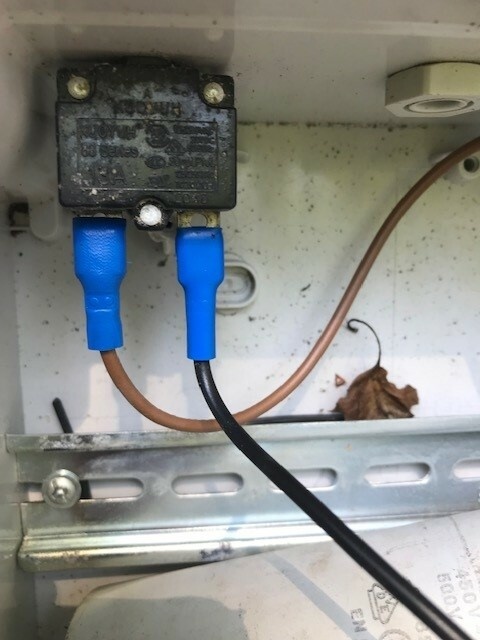

Wij hebben een huis met een put en waterpomp om de tuin automatisch te sproeien.
Deze heeft jaren gewerkt met de bestaande installatie maar we ontvangen de laatste tijd veel storing.
Na een storing zien we dat het knopje in de schakel unit uit is gegaan en dit is waarschijnlijk een thermische zekering welke wellicht niet meer goed werkt.
De storing is dan meestal te verhelpen door het knopje weer in te drukken en meestal werkt de installatie weer.
Soms duurt het iets langer maar uiteindelijk krijgen we de waterpomp weer werkend.
Deze schakelkast zit onder de grond ingegraven bij de pomp het is dus niet zo gemakkelijk om even het knopje in te drukken bij een storing.
Wat opvalt is dat de storing zich meestal voordoet na een regenbui of vochtig weer.
De storing zal dus wel iets met vocht te maken hebben.
Mijn vermoeden is dat dit knopje een thermische zekering is welke niet goed meer werkt.
Wellicht is deze eenvoudig te vervangen maar op het knopje is niet meer te lezen welk type dit is
Ik heb foto’s toegevoegd van het kastje en installatie, een detailfoto van het knopje en een foto van de installatietekening die we in het kastje vonden.
Wie kan mij adviseren wat ik kan doen om de storing te verhelpen.
Is het zinvol om het knopje (thermische zekering te vervangen) en zo ja door welk type.
Alvast bedankt voor de reacties,
Leo

Naast de vraag over de condensator heeft iemand ook een idee waar het zwarte knopje voor is? Is dit inderdaad een thermische zekering en door welk component kan ik die zo nodig vervangen?

Afbeeldingslocatie: https://tweakers.net/i/tLjK0m3NM-uibt3-l9gst8m8La0=/800x/filters:strip_exif()/f/image/h9KXzYnWMR4SEQURXJFgRjbn.png?f=fotoalbum_large
Google eens op: thermisch contact
dit is een schakelaar van 3 euro, wellicht het proberen waard.

Ik weet niet exact hoe je kunt zien of dat het een "aanloop" condensator is maar deze heb ik gevonden bij de zelfde winkel waar ik ook een thermisch contact voor 3 euro kan bestellen.
https://www.conrad.nl/nl/...966.html#productDownloads
en
https://www.conrad.nl/nl/...K3XL1B09JILxoCs6EQAvD_BwE
Met deze twee componenten vallen de kosten wel mee.
Helaas kan ik echter niet meer lezen hoeveel Ampere het thermisch contact is.
  • To_Tall
  • Laatst online: 25-10 08:11
Leo555 schreef op dinsdag 30 augustus 2022 @ 00:00:
en
Staat op de foto geen 13A links onderin het thermische contact??

Correct dat was het idee maar is nog flink wat werk om de kabels te verplaatsen maar zou zeker de betere oplossing zijn. Aan de andere kant het heeft wel 20 jaar gewerkt onder de grond in een kist.

Nu is een thermische contac van 13A niet te vinden en wellicht geen standaard meer.
Zou ik dan naar 10 A kunnen of moet ik naar 15 A
thermische contac 10A
https://www.conrad.nl/nl/...0-a-1-stuk-s-1571197.html
thermische contac 15A
https://www.conrad.nl/nl/...5-a-1-stuk-s-1570787.html
  • Serpz0r
  • Laatst online: 26-10 15:51
Ligt eraan hoe zwaar je pomp is, heb je daar gegevens van?
