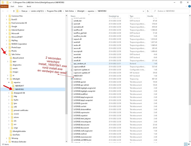

Ik heb een reboot gedaan en in die 2 seconden dat install_16007841.exe nog net zichtbaar is in taakbeheer met de rechtermuisknop op bestands locatie openen kunnen drukken (zie cap).
Vreemd genoeg gebeurd dit dus in vanuit de Safe Online (x86) folder die zou toebehoren aan mijn Ziggo/F-secure
de cmd.exe en conhost.exe komen gewoon uit de system 32 folder , dan zou je zeggen dat dat ok is, maar vind niet dat ze er horen, daar ik ze nooit eerder had, en wanneer ik ze uitschakel in taakbeheer de prestaties niet worden beïnvloed

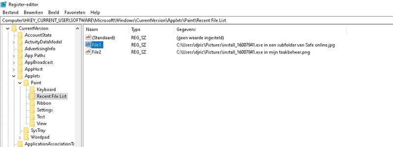

/edit: het kan ook in je registry zitten; daar zit ook "gewoon" een zoekfunctie in dus je zou eens kunnen zoeken op dat getal (dus niet specifiek install ervoor of exe erachter).
Ik heb een search gedaan nu in regedit en het nummer kwam wel naar boven maar was louter gerelateerd aan een bestandsnaam van een screencap waarin ik het getal heb benoemd
Nou, dat wordt Ziggo bellen en/of F-Secure mailen?

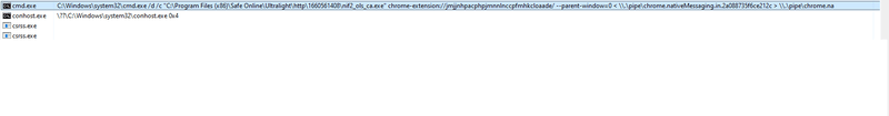

oops cap was ik vergeten Afbeeldingslocatie: https://tweakers.net/i/D8vF_9NJcUDMVWubHYzf9vM6dsA=/800x/filters:strip_exif()/f/image/dB3g1Xo7kInYW8JPCMqQ1F86.png?f=fotoalbum_large
CMD-line moest ik even opzoeken wat dat in het Nederlands is. dat is opdrachtregel. Wanneer ik dat aan vink verwijst de cmd.exe dus ook weer naar Ziggo/F-secure. De conhost.exe verwijzing zegt me verder niet echt wat! Ik denk dat wanneer ik zou bellen naar Ziggo alleen een protocol voorlees jongen of meisje aan de telefoon krijg , ff mailen naar F-secure lijkt me dan daadkrachtiger.

Wat ik uit die commandline opdracht haal is het om de Chrome extensie voor je antivirus te registreren.
Blijkbaar doen ze dat bij elke boot, wellicht om er zeker van te zijn dat hij draait als je bijvoorbeeld van Chrome profiel wisselt ofzo?
