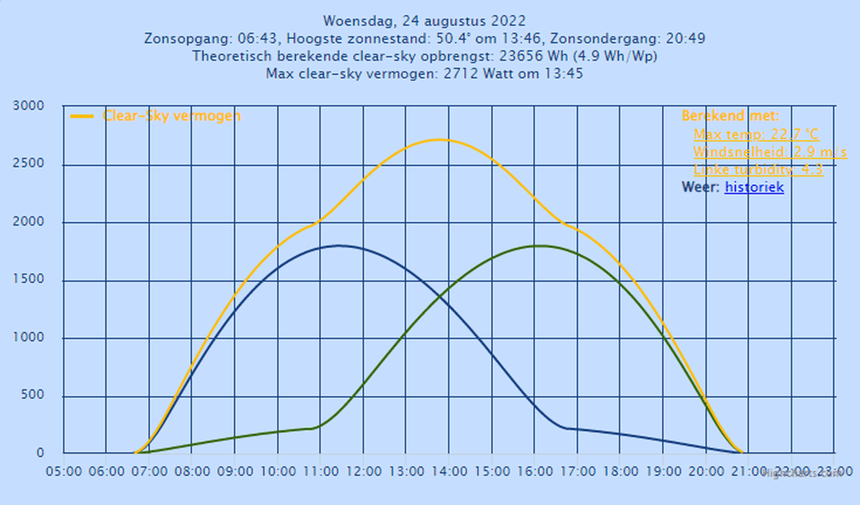

https://www.thomasberger....peakw2=2400&temp_coeff2=0
Afbeeldingslocatie: https://tweakers.net/i/uYLLTt-mMPgdl6PMFm74D02jsA0=/full-fit-in/4000x4000/filters:no_upscale():fill(white):strip_exif()/f/image/zYgT400mQO6wvnu3aEtaAkzg.png?f=user_large
Hellingshoeken, ligging en orientatie kan je zelf beter invullen, maar O/W op een zadeldak geeft de waarde die je opgeeft.
