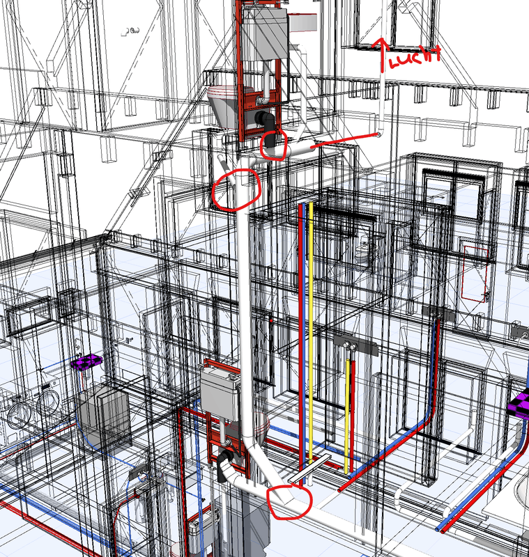

Ik ben bezig met een grote renovatie waarbij ook alle installatie wordt vervangen. Ik zit nog met wat puzzelstukjes rondom de riolering.
Ik heb een toilet op de 1ste en 2e verdieping:

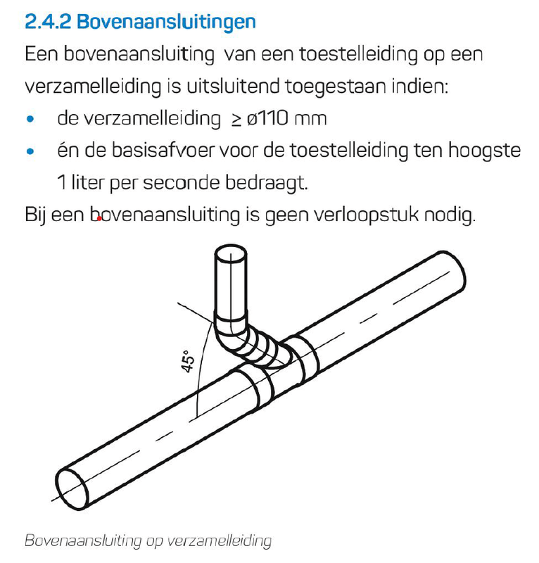

In het Dyka handboek vond ik:
Afbeeldingslocatie: https://tweakers.net/i/2xEwUf4FPXtddthFGOjz-yjtCkw=/x800/filters:strip_exif()/f/image/pO6xHYadW6EBylGwpEfTNDTY.png?f=fotoalbum_large
Ik begrijp dat een WC doorspoelen 2l/s is. Hoe kan ik deze verticale leiding van de 2e badkamer het beste op de horizontale "verzamelleiding" op de eerste verdieping aansluiten?
Op de 2e verdieping zit ik ook nog met een douche-afvoer die tussen een aantal draagbalken door moet. Hoe voeg ik deze het beste samen?

Even voor de helderheid: de schetsen is hoe de situatie is die je gaat maken? Alle riolering wordt dus nieuw?
Waarom zorg je niet voor 1 verticale standafvoerleiding naar beneden met een diameter groter dan 110 en sluit je daar vervolgens hotizontaal met afschot je toiletafvoeren op af op 110 diameter?
Wat je nu wilt is toilet van tweede verd. Van boven aansluiten, maak je de diameter te groot gaat het ook de andere kant uit door de kracht van het water dat een grote afstand moet overbruggen. Maak je de diameter te klein dan spoelt het niet lekker door.

De schetsen zijn inderdaad de nieuwe situatie, het zijn nieuwe WC's. Beide WC's zitten midden boven de woonkamer, dus daar recht naar beneden is niet ideaal, vandaar de versleping :)

De standleiding loopt verticaal van het hoogste punt van een gebouw tot het laagste punt en is het hart van de riolering van een gebouw. Wat jij nu wilt is werken zonder standleiding maar verticaal-horizontaal-verticaal-horizontaal (naar hoofdriolering). Dit ook nog met een zeer lang horizontaal verloop. Mij lijkt het ongebruikelijk/onmogelijk, zeker vanwege de ontluchting. Wellicht werkt het als het horizontale deel naar 45 graden wordt gebracht, maar laat je daar goed over voorlichten door een specialist op dit gebied :)
