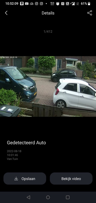

Nu is er al wat vaker wat geschreven over de cloudoplossingen voor bewakingscamera's en met name van Foscam.
In eerste instantie had ik de Foscam camera's ook aangeschaft om te koppelen aan de QNAP, maar nadat die voor de zoveelste keer de camera's kwijt was, en door gebrek aan tijd maar even de cloud oplossing geactiveerd voor mijn tuin camera
Zoveel had ik toch niet te verbergen, en de laatste tijd waren er bij buren in de tuin wat zaken gebeurd dan is het toch handig dat beelden duidelijkheid kunnen verschaffen
Totdat ik op mijn werk ineens een melding van de Foscam app kreeg dat er een auto gedetecteerd was in de tuin. Nu kan ik vanuit mijn tuin de openbare weg niet zien dus dat was heel erg vreemd.
Ik bekijk de beelden en zie een Amerikaans aandoenende oprit. Totaal de verkeerde beelden. Kan hem ook aanklikken en dan zie ik een clip van 30 seconde
Afbeeldingslocatie: https://tweakers.net/i/56-SPuftx1PfkYwqQfJc3w_Qlh4=/x800/filters:strip_icc():strip_exif()/f/image/2nKZeiX9oBZH3PotAzLr7B3S.jpg?f=fotoalbum_large
Afbeeldingslocatie: https://tweakers.net/i/HIL6fAJpPEce611_IlbuUf17a2E=/x800/filters:strip_icc():strip_exif()/f/image/dZdvadbcZN9IQ4c0Uh9Jqp6l.jpg?f=fotoalbum_large
Eerst support van Foscam.nl gemaild en zorgen gedeeld, zij waren het met mij eens dat dat niet mocht gebeuren en escaleerde naar de fabrikant Foscam.com.
Na wat mailtjes heen en weer over het nut van al dan niet delen van mijn account en password. het password gereset en doorgestuurd. Na een aantal dagen reactie dat uit onderzoek is gebleken dat mijn beelden niet gelekt waren
Password maar weer gereset en zo gelaten, als we in de tuin zitten trekken we de stekker eruit.

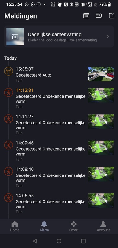

Totdat van de week hetzelfde weer gebeurde. Weer een auto gedetecteerd. Ditmaal ziet het er wat nederlandser uit, maar nog steeds verkeerde beelden.
Afbeeldingslocatie: https://tweakers.net/i/LZD7w24xLTSYvV66Ua7WTlphnbE=/x800/filters:strip_icc():strip_exif()/f/image/jF3yibAhrKVQvskVP60wZrPx.jpg?f=fotoalbum_large
Afbeeldingslocatie: https://tweakers.net/i/H7HK5P7iXonJSige7NlCHoOiJZo=/x800/filters:strip_icc():strip_exif()/f/image/vtdJ6I4Co2gcyomJ18NK86Iq.jpg?f=fotoalbum_large
Weer het hele verhaal met mailen en weer de zelfde dood doener

  • WZegers
  • Laatst online: 17-11 09:22
nou zeker, hele goeie. Of hij ook even een melding kan maken bij support.

Terug van de buurman...
Hij heeft het door een collega met IT kennis laten aanleggen en buiten gebruik van de app heeft hij geen idee.
We zijn door zijn tijdlijn van die dag gelopen en op dat tijdstip is er idd een melding geweest van een event.
Het is dus geen fake event in je app!

@XelaRetak inderdaad staat het gewoon in de tijdlijn van mijn eigen camera en krijg ik zelfs een push notificatie van de app

Celluiar schreef op donderdag 25 augustus 2022 @ 15:58:
Persoonlijk lijkt dit mij grootschaliger als je de beelden van de Amerikaans ogende oprit ziet... (maar dat is een aanname).
Foscam Elite Plan is dus wereldwijd?
TS kreeg tevens geen melding van een gebeurtenis op dat zelfde moment in zijn tuin. Of je moet ergens anders op doelen met de term 'iets'.
Ik ben benieuwd of je camera beelden uit Nederland werkelijk op dezelfde servers worden opgeslagen als die uit de US.
Hier net even gekeken. Mijn Foscam reguliere cloud abbonement, wat al gecancelled is ivm overstap naar Eufy is lijkt nog normaal te werken.
https://www.myfoscam.com/html/privacy-notices.html
Where we store the infomation
We may transfer the personal information we obtain about you to the United States, which has different data protection laws than the country in which you initially provided the information. To the extent required by applicable law, when we transfer your personal information to recipients in the U.S., we will take measures to protect that information.
If you are located outside the U.S., by submitting personal information to us, you understand that this information will be transferred to Foscam in the U.S. If you do not want your personal information transferred to the U.S., please do not submit any information to us or otherwise use our products or services.
Betreffende persoonlijke data; Cloud videobeelden heb ik nog niet ontdekt.

Net even door de app gescrolled en bij de buurman is het idd een Elite abbo.
Heb hem ook even duidelijk uitgelegd wat er aan de hand was, maar het is wel een btje een eigen leven gaan leiden in de vriendengroep.
@Ghostrider Als het gaat om een link naar de data vanuit een DB maakt het niet uit waar het staat, de link wijst de juiste servers aan...
Denk dat er een lastdb insert is gebruikt zonder check.
Gezien de uitleg vermoed ik iets die kant op

raymondw schreef op donderdag 25 augustus 2022 @ 15:17:
Aangezien het telefonisch niet lukte :
De melding die u heeft ingediend, wordt verwerkt als: Datalek tip
Na wat zoeken blijkt dat Foscam tegenwoordig Amcrest heet, laat ik daar net een bel van gekocht hebben.
Verder heeft de buurman na overleg met zijn technische collega de camera maar even offline gehaald. (De stekker is er uit...)
@M.l. VPN heeft weinig zin als je data in de cloud staat en door Foscam/Amcrest zelf word gedeeld.
Ja, achteraf wel, als je data al online staat heeft een VPN weinig zin. Als je van te voren een VPN verbing faciliteert en alles selfhosted doet (dit is Tweakers, moet ik dat nou uitleggen?), je schermt de camera af van het internet, wat komt er dan nog in de "cloud"?
In mijn geval zijn er dus ook geen beelden gedeeld.
