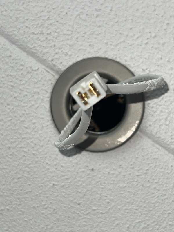

Ik heb ben vastgelopen op deze oude fittingen en kan geen adapters vinden om mijn GU10 Philips hue te laten werken. |:(
Heb je ideeën? Laat het me weten!!
Afbeeldingslocatie: https://tweakers.net/i/mYOVpOrMzeXiVMK8jsldE9Nsrfk=/x800/filters:strip_icc():strip_exif()/f/image/4o05jnbONpTCuPhYdC8zVr2p.jpg?f=fotoalbum_large
Afbeeldingslocatie: https://tweakers.net/i/XIgGnHxQ1rijSNbchFrv4JT0vU8=/x800/filters:strip_icc():strip_exif()/f/image/GjuQwQ0Dk1VDrm6rteDECXnp.jpg?f=fotoalbum_large
Afbeeldingslocatie: https://tweakers.net/i/vmUH2BDJWToBwhV44Hyj3mKYXyQ=/x800/filters:strip_icc():strip_exif()/f/image/ezs7SzkWdG1UzThyHKAGiB0F.jpg?f=fotoalbum_large

De laatste foto is een GU5.3 fitting. De eerste foto is geen fitting maat een stekker, daar heeft als het goed is nog iets tussen de stekker en de lichtbron gezeten.
Het is beiden 12V laagspanning, daar kun je dus geen 230V Hue lamp op aansluiten. Je zult dan de transformatoren moeten verwijderen, mogelijk de kabels moeten vervangen en nieuwe GU10 fittingen moeten plaatsen.

Xander schreef op woensdag 24 augustus 2022 @ 18:35:
Ahhh oke dus deze vervangen
Nog aanraders voor transformatoren?

Ja, weghalen. In de transformator kom 230V in, en komt 12V uit (waar je oude spotjes op branden). Philips Hue is 230V, dus de transformator heb je niet meer nodig.
Wel even in de groepenkast de stroom eraf halen, graag.
